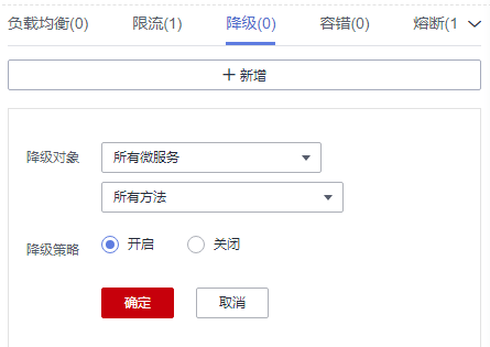

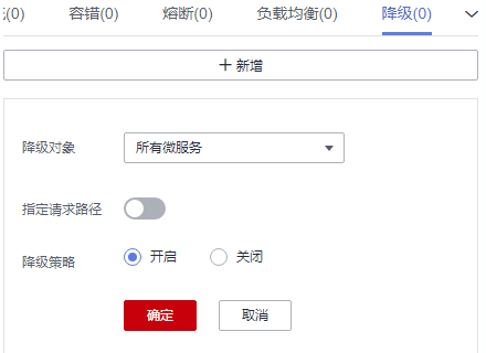

- 单击“新增”,选择合理的策略,降级策略配置项如下表所示。
图1 设置降级(Spring Cloud开发框架接入的微服务)
图2 设置降级(Java Chassis开发框架接入的微服务)

降级对象
选择需要降级的微服务。
当Java Chassis开发框架接入的微服务时,则针对选定的微服务内的某一个或几个特定方法作为降级对象。
指定请求路径
此配置适用于Spring Cloud开发框架接入的微服务。
可单击
,通过设置Method(如GET、POST、PUT等 )、Path(请求路径 )以及Headers(请求头)等参数,可以筛选出特定的请求集合,精准定位需要执行降级操作的请求。降级策略
- 开启:开启降级,则会根据设置的参数,进行降级操作。
- 关闭:关闭降级,则不会发生降级治理。
- 单击“确定”,保存配置。
