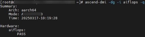

AIflops诊断
对芯片进行算力诊断,并输出测试结果。

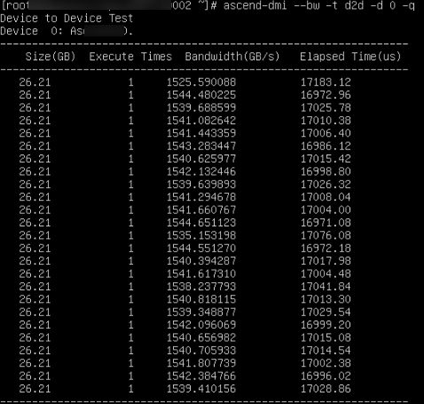

使用示例,以测试数据从Device侧传输到同一Device侧的带宽与总耗时为例。
ascend-dmi --bw -t d2d -d 0
图1 带宽测试示例
表4 带宽测试回显参数说明
参数
说明
Host to Device Test
带宽数据流方向。有以下显示可能:
  • Host to Device Test
  • Device to Host Test
  • Device to Device Test
  • Unidirectional Peer to Peer Test
  • Bidirectional Peer to Peer Test
Device X : Ascend XXX
Device X为当前测试的设备ID,Ascend XXX为处理器类型。0表示源头设备,1表示目标设备。
ID
0→1表示测试Device 0到Device 1的单向P2P带宽。
0↔1表示测试Device 0和Device 1的双向p2p带宽。
Size(Bytes)
传输数据大小,单位为字节。
Execute Times
迭代次数。
Bandwidth(GB/s)
芯片的带宽。
Elapsed Time(us)
总执行时长。

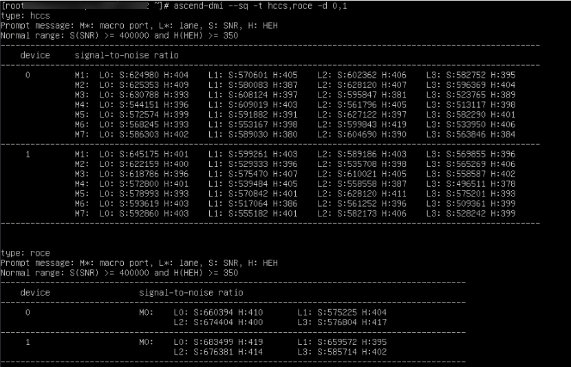

用户使用眼图测试功能对网络进行测试,查询当前信号质量。本功能主要用于查询信号质量的具体数据。判断当前端口信号质量是否正常,请执行signalQuality诊断。在同一NPU内,如果已配置CDR回环,请在解除回环后再执行眼图测试。眼图测试的可用参数说明见表9
ascend-dmi --sq -h
表9 眼图测试参数说明
参数
说明
是否必填
[-sq, --sq, --signal-quality]
查询NPU上的PCIe、HCCS和RoCE通信端口的信号质量。
[-d, --device]
指定查询的Device ID。指定多个芯片时,使用英文逗号进行分隔。不指定该参数时,默认查询该设备上所有的NPU。
[-t --type]
指定通信端口的类型。当前支持HCCS和RoCE,指定多个通信端口的类型时,使用英文逗号进行分隔。如果不指定该参数则将查询RoCE的信号质量。
使用示例,查看Device0和Device1的HCCS、RoCE信号质量。
图4 眼图测试示例
表10 HCCS信号质量回显参数说明
参数
说明
type
指定通信端口的类型。
device
NPU的逻辑ID。
M*(macro port)
表示macro端口,例如M0、M1分别表示macro的0号、1号端口。
L*(LANE)
表示HCCS链路中的第几条lane,例如L0、L1分别表示第0条和第1条lane。
S(SNR)
表示lane的信噪比。
H(HEH)
表示lane的半眼高。
表11 RoCE信号质量回显参数说明
参数
说明
type
指定通信端口的类型。
device
表示NPU的逻辑ID。
M*(macro port)
表示macro端口,例如M0表示macro端口0。
S(SNR)
表示lane的信噪比。
H(HEH)
表示lane的半眼高。
L*(LANE)
表示RoCE链路中的第几条lane,例如L0、L1分别表示第0条和第1条lane。

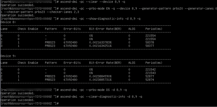

自定义打流使用示例如下:
# 开启Device8和Device9码流测试
ascend-dmi -pc --clear --device 8,9 -q
# Device8和Device9,发送端为lane0和lane1,码型为prbs20;接收端为lane2和lane3,码型为prbs23
ascend-dmi -pc --prbs-mode EN -q --device 8,9 --generator-pattern prbs20 --generator-lanes 0,1--checker-pattern prbs23 --checker-lanes 2,3
# 展示Device8和Device9码流测试结果
ascend-dmi -pc --show-diagnostic-info -d 8,9 -q
# 关闭Device8和Device9上的打流
ascend-dmi -pc --prbs-mode DS -d 8,9 -q
# 清空Device8和Device9上的打流结果
ascend-dmi -pc --clear-diagnostic-info -d 8,9 -q

表15 自定义打流回显参数说明
参数
说明
Lane
对应RoCE链路的lane id。
Check Enable
接收端的check状态。0:关闭,1:开启
Pattern
RX方向check的码型。
Error-Bits
误码数,上限为67092480(满误码)。
Bit-Error Rate(BER)
误码率,误码数÷总传输bit数×100%。
ALOS
正常打流时需要为0,为1通常表示信号幅度过低;未打流时无意义无需关注。
Period
距离上一次操作控制打流/读取check结果的时间。

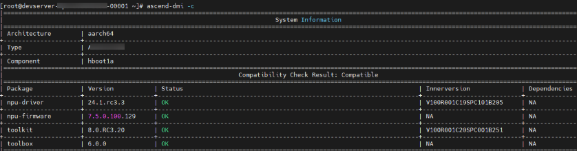

软硬件版本兼容性测试使用示例如下:
ascend-dmi -c
图7 软硬件版本兼容性测试示例
表17 软硬件版本兼容性测试回显参数说明
参数
说明
System Information
系统信息
Architecture
架构
Type
标卡型号/芯片型号
Compatibility Check Result
兼容性检测结果
Package
包名
Version
版本
Status
状态,会返回如下状态:
  • OK:兼容
  • INCOMPATIBLE PACKAGE:不兼容
  • NA:未知状态,可能是获取软件版本失败导致说明
    非root用户不支持固件兼容性查询,npu-firmware状态会显示为NA。

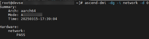

故障诊断一:NetWork诊断
对网络健康状态进行诊断,并输出诊断结果。
# 使用示例,对Device0网络健康状态进行诊断
ascend-dmi -dg -i network -d 0
图8 NetWork诊断示例
回显参数说明如下:
  • PASS:网络检测结果健康。
  • SKIP:当前产品形态不支持该项检测。
  • INFO:网络检测结果提示。
  • WARN:网络检测结果告警。
  • FAIL:网络检测结果失败。

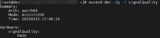

故障诊断二:SignalQuality诊断
对信号质量进行诊断,并输出诊断结果。
# 使用示例,SignalQuality诊断
ascend-dmi -dg -i signalQuality -q
图9 SignalQuality诊断示例
回显参数说明如下:
  • PASS:检测通过,NPU上HCCS和RoCE通信端口的信号质量正常。
  • SKIP:当前设备不支持眼图诊断。
  • IMPORTANT_WARN:重要警告。HCCS和RoCE(其中的一项或多项)信号质量有异常,请联系华为工程师处理。
  • FAIL:眼图检测执行失败。

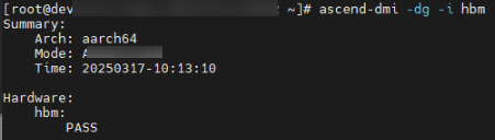

故障诊断三:片上内存诊断
对高带宽内存进行诊断,并输出诊断结果。
# 使用示例,片上内存诊断
ascend-dmi -dg -i hbm
图10 片上内存诊断示例
表19 片上诊断回显参数说明
回显状态
含义
PASS
片上内存检测通过,无异常。
SKIP
当前硬件形态不支持片上内存检测。
GENERAL_WARN
历史多比特存在隔离页,告警NPU芯片健康管理故障码为0x80E18401,可以继续使用。
IMPORTANT_WARN
当前实时隔离页数与已隔离页数存在差异,必须进行重启,复位npu芯片。
EMERGENCY_WARN
  • 历史多比特隔离页数及设备隔离行过多,告警NPU芯片健康管理故障码为0x80E18402,建议更换备件。
  • 相同Stack及PC内的隔离行处于不同Bank的数量 ≥ 4,当前设备运行存在高风险,建议更换备件。
  • 相同Stack、相同Sid及不同PC内的隔离行 ≥ 4,当前设备运行存在高风险,建议更换备件。
  • 相同Stack、Sid、PC及Bank内的隔离行 >16,当前设备运行存在高风险,建议更换备件。
  • 相同Stack、Sid、PC及Bank内,排除4bit及以内相邻的错误地址,其他不同地址的数量 > 5,当前设备运行存在高风险,建议更换备件。
FAIL
片上内存检测失败,请联系华为工程师处理

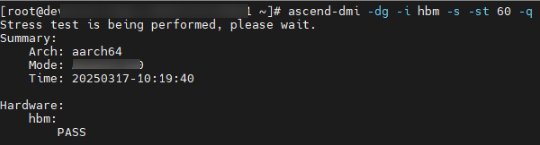

故障诊断四:片上内存压测
对高带宽内存进行压力测试,并输出诊断结果。
# 使用示例,
ascend-dmi -dg -i hbm -s -st 60 -q
图11 片上内存诊断示例
回显参数说明:
  • PASS:片上内存压测通过。
  • SKIP:当前设备不支持片上内存压测。
  • FAIL:片上内存压测失败,有新增的多比特隔离页;软件执行失败。

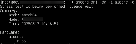

故障诊断六:AiCore诊断
对AICore ERROR进行诊断,并输出诊断结果。
# 使用示例,AiCore诊断
ascend-dmi -dg -i aicore -q
图13 AiCore诊断示例
回显参数说明:
  • PASS:诊断结果无异常。
  • SKIP:执行诊断的用户为非root用户;当前设备不支持aicore诊断。
  • EMERGENCY_WARN:紧急警告,建议更换硬件。
  • FAIL:Aicore诊断失败,请联系华为工程师处理。
故障诊断七:Aiflops诊断
对芯片进行算力诊断,并输出测试结果。
# 使用示例,Aiflops诊断
ascend-dmi -dg -i aiflops -q
图14 Aiflops诊断示例
回显参数说明:
  • PASS:算力测试结果正常(大于参考值)。
  • WARN:算力测试过程中触发芯片过温。
  • FAIL:算力测试失败;算力测试结果小于参考值。

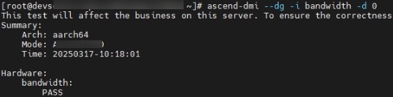

故障诊断八:Bandwidth诊断
对本地带宽进行诊断,并输出诊断结果。
# 使用示例,对Device0进行Bandwidth诊断
ascend-dmi --dg -i bandwidth -d 0
图15 Bandwidth诊断示例
回显参数说明:
  • PASS:带宽测试结果正常。
  • FAIL:带宽测试执行失败;带宽测试结果小于参考值。请联系华为工程师处理。

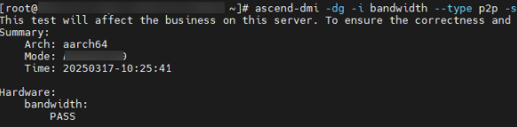

故障诊断九:P2P压测
测试指定源头Device到目标Device的HCCS通信链路是否存在硬件故障,并输出测试结果。
表21 P2P压测必要参数说明
参数
说明
是否必填
[-s, --stress]
使用该参数进行压力测试,当前支持指定的压力测试有以下几种:片上内存压测、Aicore压测、P2P压测、功耗压测。
  • 当items参数指定bandwidth时,支持与-s参数一起使用,表示进行P2P压测。
[-t, --type]
指测试数据流向的分类。
  • 当item参数指定为bandwidth时,且传入-s参数时,此参数才会生效,表示执行p2p压测。
  • 当前仅支持带宽类型为p2p的指定。
    p2p:测试指定源头Device到目标Device的传输速率和总耗时。
# 使用示例,P2P压测
ascend-dmi -dg -i bandwidth --type p2p -s
图16 P2P压测示例
回显参数说明:
  • PASS:压力测试通过,结果无异常。
  • SKIP:当前设备不支持P2P压测。
  • EMERGENCY_WARN:紧急警告,压测结果为不通过,建议联系华为工程师更换硬件。
  • FAIL:p2p压测执行失败,请联系华为工程师处理。

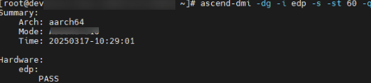

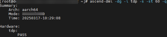

故障诊断十:功耗压测
进行EDP/TDP功耗压力测试,并输出诊断结果。
# 使用示例,功耗压测
ascend-dmi -dg -i edp -s -st 60 -q
ascend-dmi -dg -i tdp -s -st 60 -q
图17 功耗压测示例(TDP)
图18 功耗压测示例(EDP)
回显参数说明:
  • PASS:功耗压力测试结果无异常。
  • SKIP:当前设备不支持功耗压测。
  • IMPORTANT_WARN:压测过程中产生芯片告警,请根据描述建议处理。如果仍无法解决,请联系华为工程师处理。
  • FAIL:功耗压测功能执行失败,请联系华为工程师处理。
