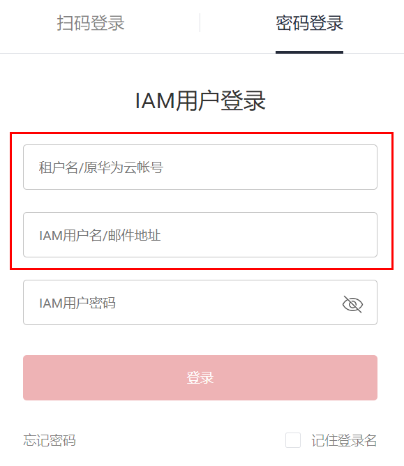

  2. 准备租户名ID和IAM用户名ID,用于OBS桶配置。
    将您的租户名ID和IAM用户名ID提供给华为技术支持,技术支持将根据您提供的信息,为您配置OBS桶策略,以便用户收集的日志可以上传至对应的OBS桶。
    技术支持配置完成后,会给您提供对应的OBS桶目录“obs_dir”,该目录用于后续配置的脚本中。
    图2 租户名ID和IAM用户名ID

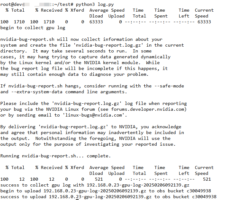

  4. 执行脚本收集日志。
    在节点上执行该脚本,可以看到有如下输出,代表日志收集完成并成功上传至OBS。
    图3 日志收集完成
