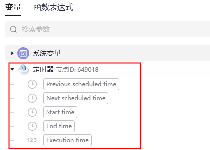

表8 定时器输出的变量
参数
说明
Next scheduled time
下一次执行的开始时间。
Previous scheduled time
上一次执行的开始时间。
Start time
节点执行开始时间。
End time
节点执行结束时间。
Execution time
节点执行耗时,单位:ms。
图1 定时器输出的变量
