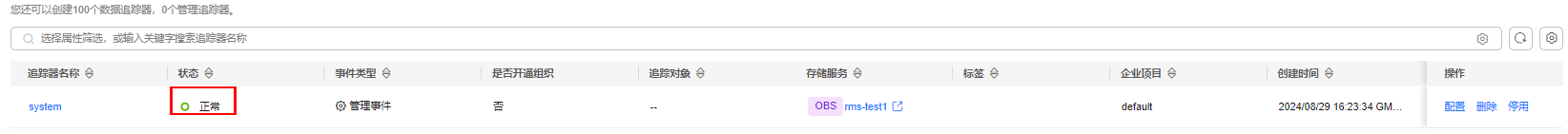

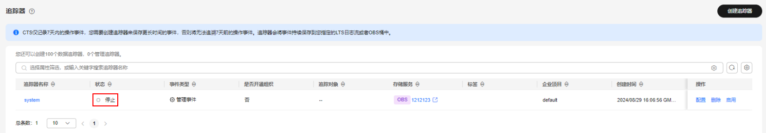

    由于当前账号的CTS追踪器已停用,该合规规则的合规评估结果为“不合规”。
    图1 CTS追踪器已停用
    图2 合规评估结果

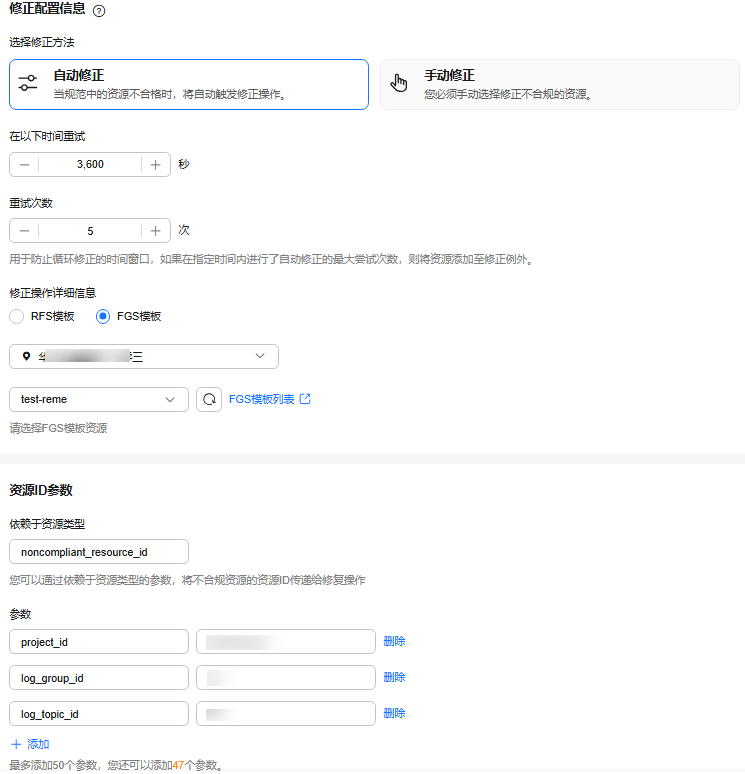

  3. 创建该合规规则的修正配置,具体如下图所示。
    部分示例参数的说明:
    • 修正方法选择“自动修正”。
    • 修正模板选择上一步中创建的FunctionGraph函数。
    • 配置资源ID参数,Config会将该参数赋值为不合规资源的ID。在当前场景下“noncompliant_resource_id”将会被赋值为不合规资源的ID,FunctionGraph函数中使用resource_id=event.get("noncompliant_resource_id", {})语句获取不合规资源ID,每个不合规资源均会传递一次资源ID。
    • 参数,指定您期望由Config传递给FunctionGraph函数的静态参数,该参数为不合规资源修正的具体规则参数值。例如在当前场景下此处配置日志组的ID(键:log_group_id;值:具体日志组ID值),在FGS函数中使用log_group_id=event.get("log_group_id", {})语句获取日志组ID,执行修正时为不合规的VPC资源创建的流日志均将在此日志组内。
      当前示例中的参数说明如下:
    图6 创建修正配置

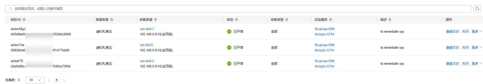

    当该合规规则评估完成且合规评估结果仍然为不合规时,Config将自动执行修正,调用FunctionGraph函数为每个不合规的VPC资源创建流日志。
    如下图所示,不合规的VPC资源在修正成功后已全部创建流日志。
    图7 VPC资源已创建流日志
