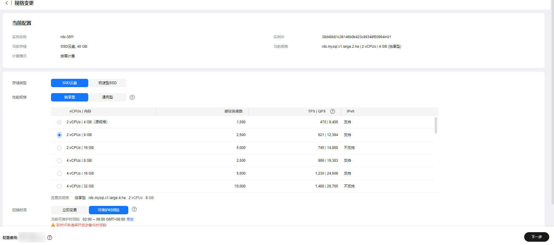

  4. “规格变更”页面,选择所需修改的性能规格后,单击“下一步”
    对于云数据库 RDS for MySQL按需计费的实例,在“规格变更”页面,选择所需修改的性能规格,选择切换时间,单击“下一步”
    图1 规格变更
    对于在DCC上的实例,性能规格只支持通用增强型。
    表5 参数说明
    参数
    说明
    切换时间
    • 立即变更:提交后会立即开始执行变更操作。
    • 可维护时间段内变更:选择可维护时间段变更,建议将变更时间段设置在业务低峰期。
    是否占用IP
    • 是:变更规格会临时占用IP,且变更后不会立即释放(默认12小时后释放)。变更规格前,请确保有未被使用的内网地址(主备实例:2个未被使用的内网地址;单机实例:1个未被使用的内网地址;只读实例:1个未被使用的内网地址),否则变更规格会失败。当前子网IP资源充足的情况下,建议使用占用IP方式进行变更。
    • 否:变更规格不会临时占用IP。

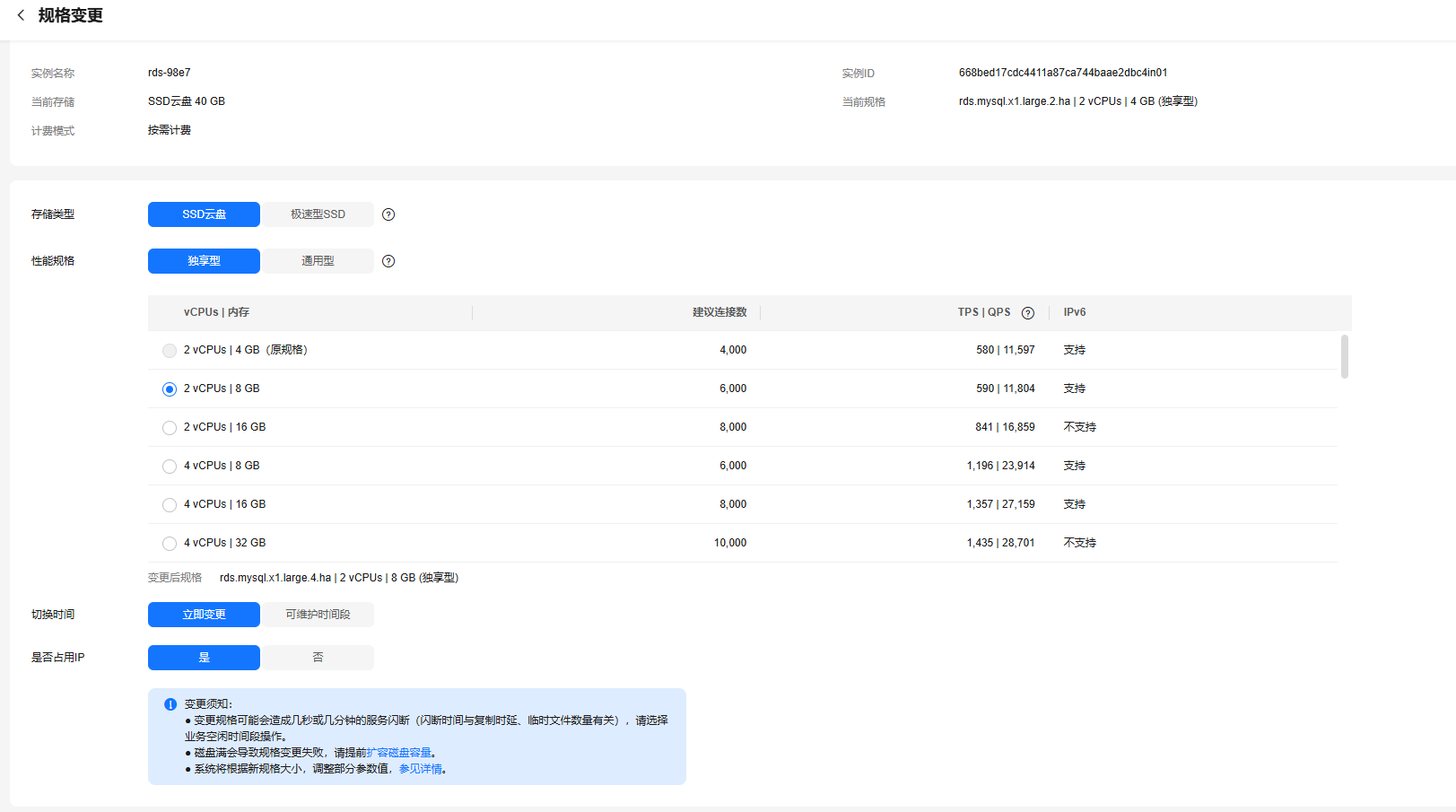

    对于云数据库 RDS for MySQL按需计费的只读实例,在“规格变更”页面,选择所需修改的性能规格,选择切换时间,单击“下一步”
    对于在DCC上的只读实例,性能规格只支持通用增强型。
    表6 参数说明
    参数
    说明
    切换时间
    是否占用IP
    • 否:变更规格不会临时占用IP。
