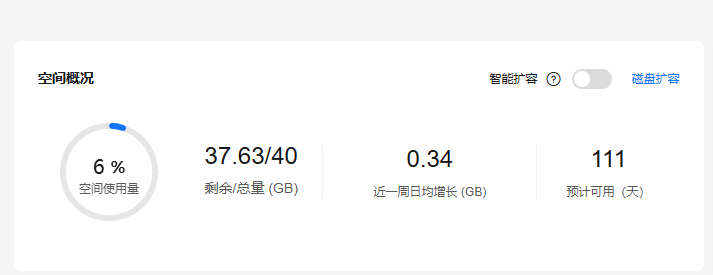

容量空间概况
空间概况模块展示了当前实例磁盘的空间使用率、剩余可用空间以及磁盘总空间大小、近一周日均增长量、预计可用天数等信息,可快速了解实例空间的整体情况。
查看空间概况

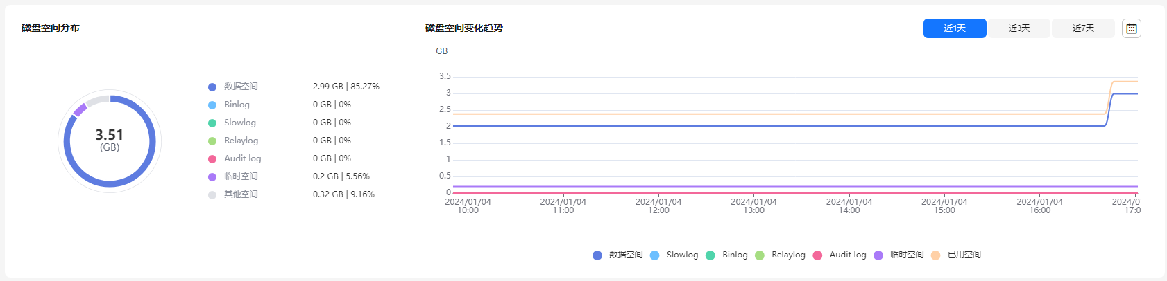

磁盘空间分布及变化趋势
支持查看实例磁盘空间的分布情况及磁盘空间的变化趋势。
磁盘空间变化趋势

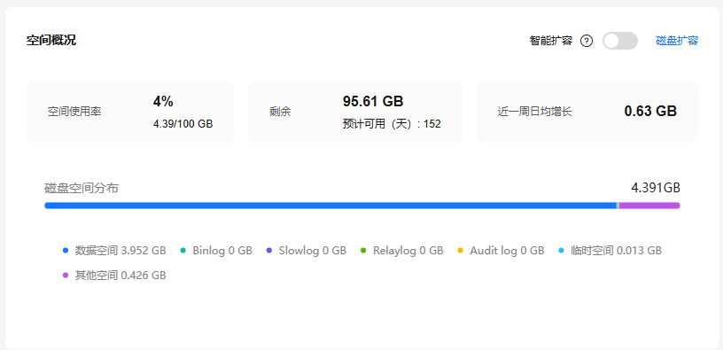

  5. 查看磁盘空间使用情况,容量不足时,及时扩容磁盘或开启存储空间自动扩容
    图1 空间概况
    如果近一周日均增长为0GB,即近一周没有容量的使用,预计可用“无限”天,可用天数将不展示。
    如果磁盘空间(包括数据空间、Binlog、Slowlog、Relaylog、Audit log、临时空间、其他空间)对应的文件总数超过1万个,界面上不会展示磁盘空间分布数据和空间变化趋势,为避免采集大量文件信息消耗性能,请提交工单处理。
    • 数据空间:用户数据(包括临时表文件以及数据库生成的ib_logfile文件)占用的磁盘空间。
    • Binlog:Binlog日志占用的磁盘空间。
    • Slowlog:慢日志占用的磁盘空间。
    • Relaylog:Relaylog日志占用的磁盘空间。
    • Audit log:审计日志占用的磁盘空间。
    • 临时空间:临时文件占用的磁盘空间。
    • 其他空间:数据库的系统表空间ibdata1, ib_buffer_pool, ib_doublewrite, error.log等文件占用空间,以及操作系统预留空间,系统预留大小预计是磁盘5%左右。

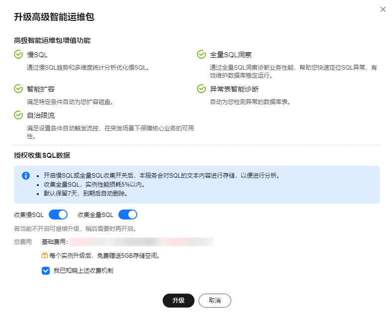

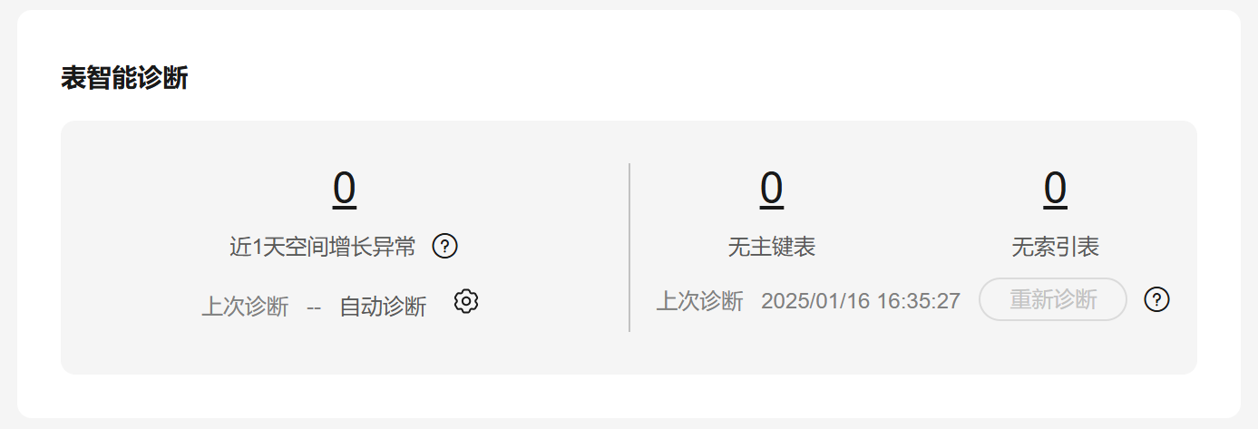

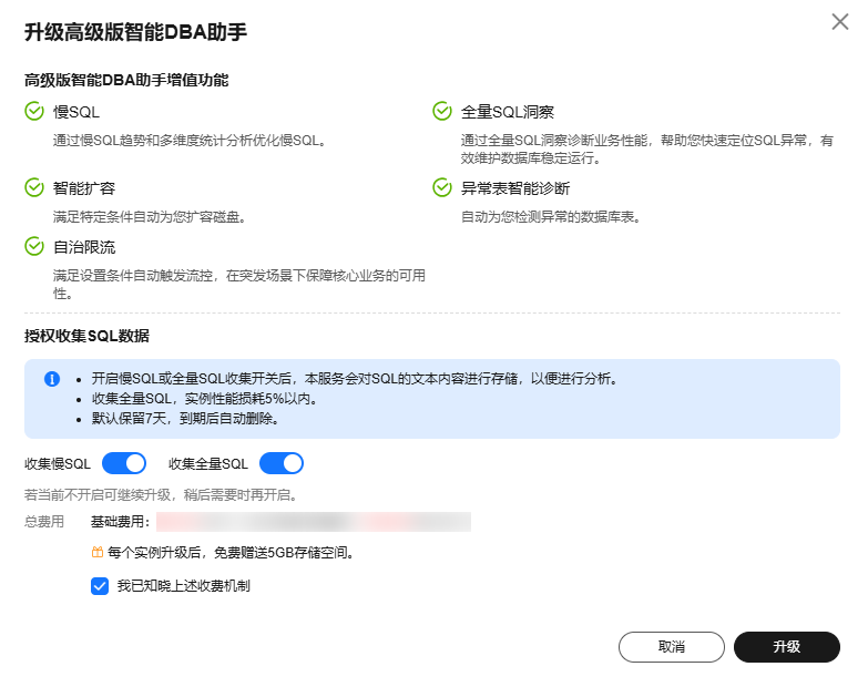

表智能诊断可帮您诊断“单表空间增长异常表”、“无主键表”、“无索引表”,升级至高级版智能DBA助手可以使用。
  1. 在“容量预估”页签,查看表智能诊断。
    图2 表智能诊断
  2. 单击“升级高级版”,在弹框中,了解增值功能以及费用说明。
    图3 升级高级版智能DBA助手
  3. 升级后,可以查看当前实例的表诊断结果。
    图4 表诊断结果

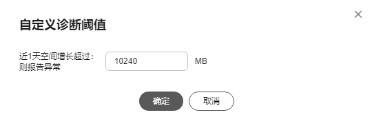

  4. 单击自动诊断后的,在弹框中,自定义诊断阈值,单击“确定”。
    图5 自定义诊断阈值

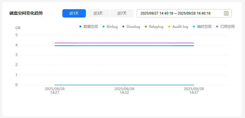

支持查看实例磁盘空间的变化趋势。
图6 磁盘空间变化趋势

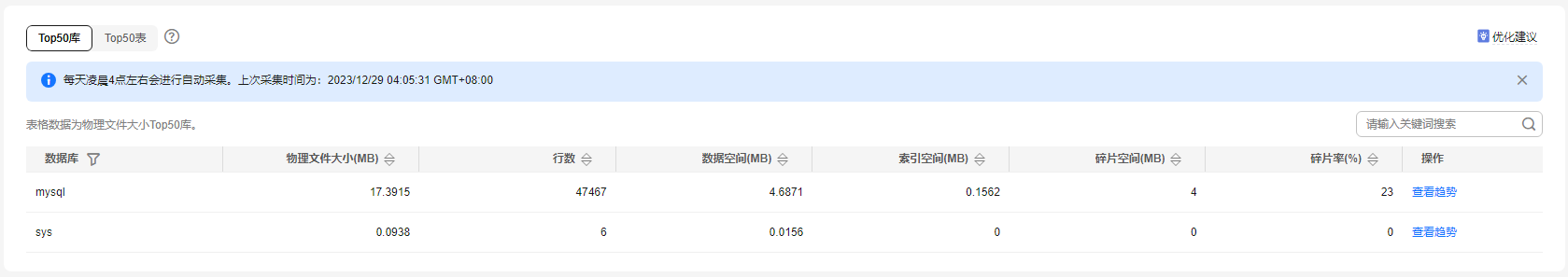

可查看物理文件大小Top50库表,结合磁盘空间的分布情况,识别占用较高的库表并进行优化。
  • 物理文件大小为精确采集数据,其余指标为预估值(存在误差),如差距较大建议对目标表执行ANALYZE TABLE。
  • 库名,表名中包含保留特殊字符时无法正常统计,包括“/”和“#p#p”。
  • 目前只支持RDS for MySQL 5.7和8.0版本。
  • 实例内存大于85%或者实例总计表数量超过5万时,为了不影响实例,不会采集数据。
图7 TOP 50库

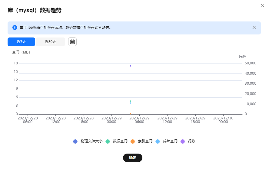

单击“查看趋势”,可以查看近7天、近30天、自定义时间段(时间跨度在30天内)的数据量变化情况。
图8 查看数据趋势

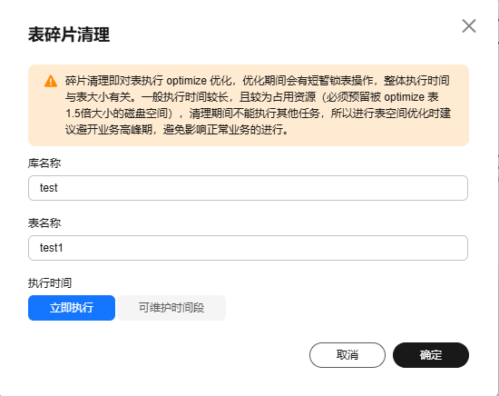

在Top50表,针对指定的非系统表提供表碎片清理功能。单机实例默认支持表碎片清理,主备实例如需使用表碎片清理功能,请提交工单申请。
  • 实例在执行其他任务期间不允许下发表碎片清理,避免任务失败。
  • 每张表碎片清理任务互斥,需要排队执行,减少对实例的性能影响。
  • 碎片清理即对表执行optimize优化,优化期间会有短暂锁表操作。
  • 一般执行时间较长,且较为占用资源(必须预留被optimize表1.5倍大小的磁盘空间)。
  • 取消表碎片清理任务会导致MyISAM引擎表损坏不可用,请谨慎操作。
  • 清理完表碎片后会更新当前表碎片数据。
在Top50表页面,单击目标表操作列的“碎片清理”,选择执行时间,单击“确定”,在弹出提示框中二次确定。
图9 立即执行
