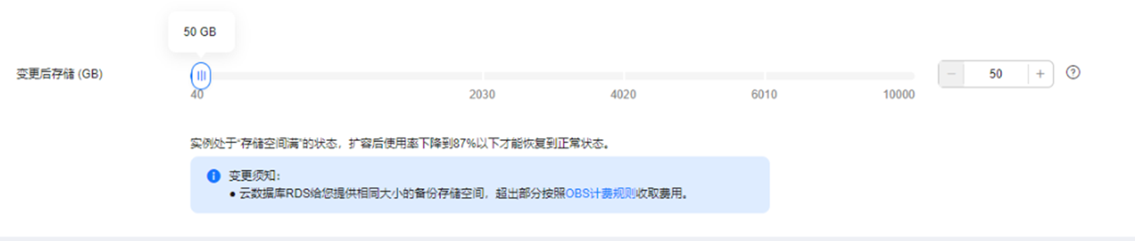

    1. 在实例列表,选择“更多 > 磁盘扩容”。
    2. 在扩容磁盘页面,系统会自动判断需要扩容的最小空间。
      图1 扩容磁盘

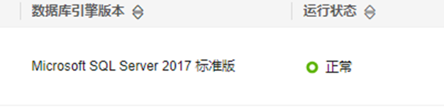

    3. 扩容成功后,实例运行状态恢复正常,只读状态解除,请检查业务。
      图2 查看实例运行状态

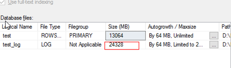

  • 对于部分库ldf文件过大导致的磁盘满的场景。
    请参考收缩数据库处理。
    图3 查看ldf文件大小
