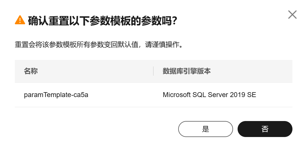

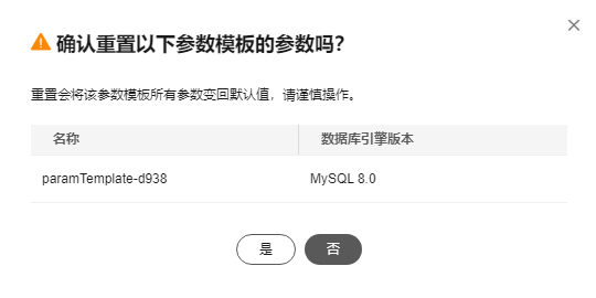

- 单击“是”,重置所有参数为其默认值。
图1 确认重置参数模板
