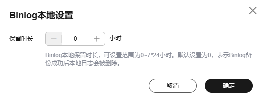

  5. 在左侧导航栏,单击“备份恢复”,在“Binlog备份”页签下,单击“Binlog本地保留设置”
  6. 在弹出框中,设置保留时长,单击“确定”
    图1 Binlog本地设置
    Binlog过期时间,以界面设置为准。
