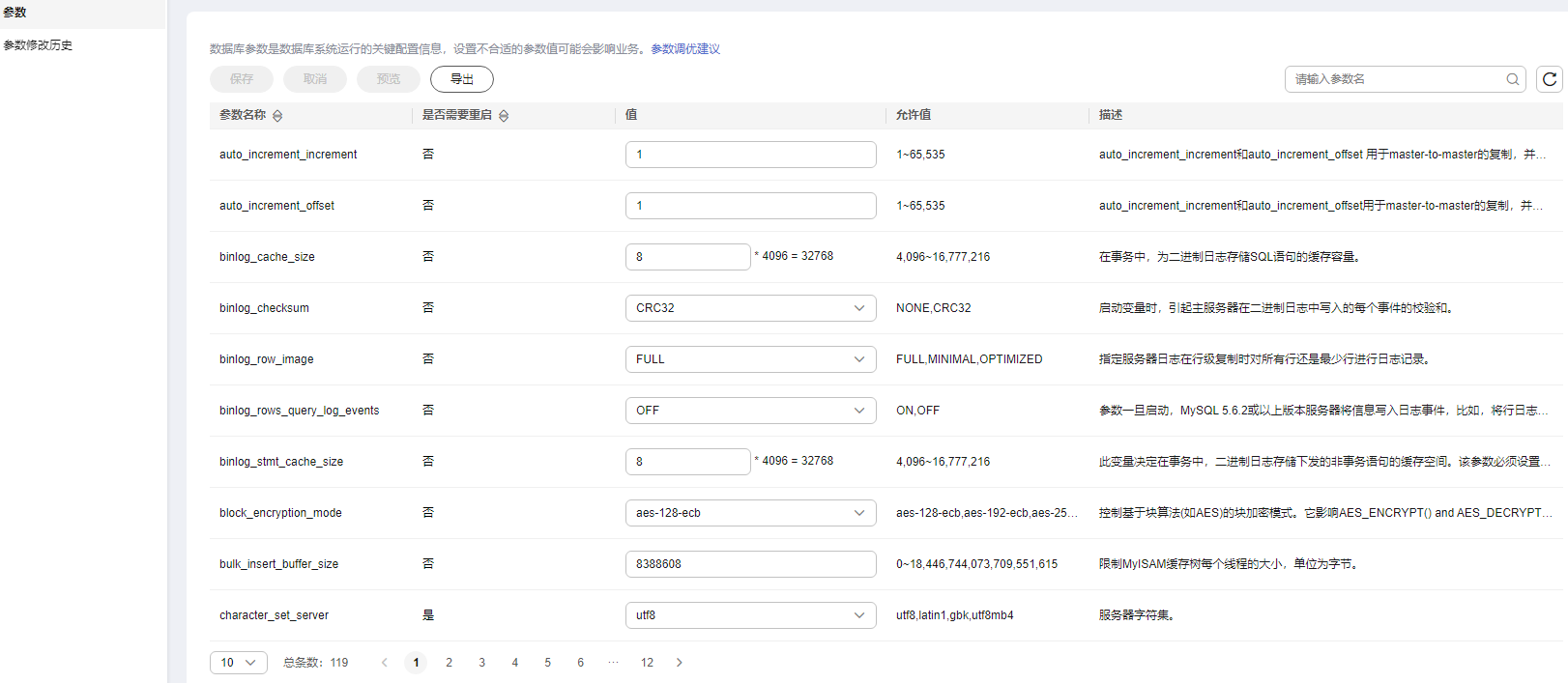

- 默认在“参数”页签下,根据需要修改相关参数值后可进行的操作如下:
图1 编辑参数模板
- 单击“保存”,在弹出框中单击“是”,保存修改。
- 单击“取消”,放弃本次设置。
- 单击“预览”,可对比参数修改前和修改后的值。
- 参数修改完成后,您可以单击“参数修改历史”查看参数的修改详情。

- 在左侧导航栏中选择“参数修改”,在“参数”页签修改相应参数后可进行的操作如下:
根据参数列表中“是否需要重启”提示,进行相应操作:- 是:在实例列表中,查看“运行状态”,如果显示“参数变更,等待重启”,则需重启实例使之生效。
- 修改主实例的某些参数(如果是主备实例,备实例的参数也会被同步修改),需重启主实例使之生效。
- 修改只读实例的某些参数,需要重启该只读实例使之生效。
- 否:无需重启,立即生效。
- 单击“取消”,放弃本次设置。
参数修改完成后,您可在“参数修改”页面,选择“参数修改历史”页签查看参数的修改详情。
