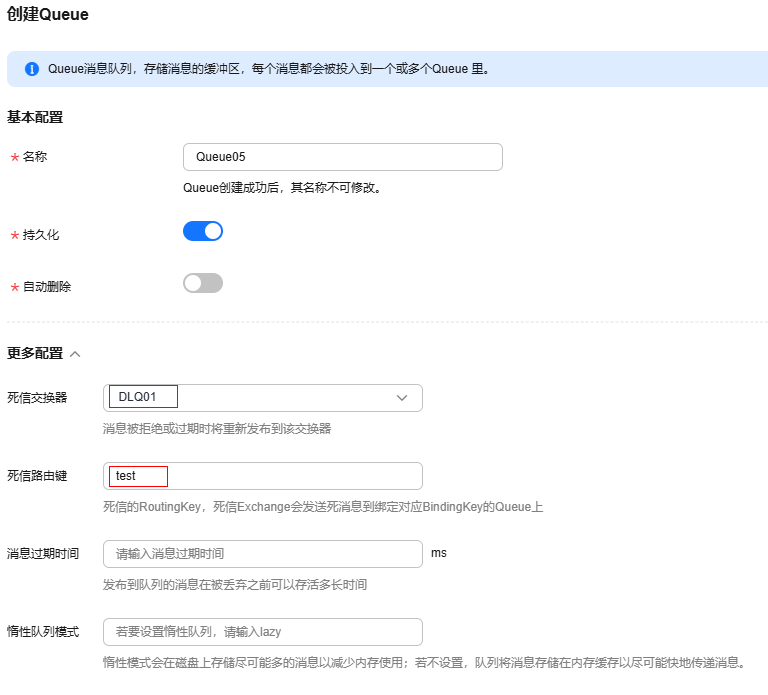

  1. 参考创建RabbitMQ Queue创建队列,并在“死信交换器”中选择死信Exchange,“死信路由器”中输入死信Routing Key。
    图1 配置死信Exchange和Routing Key

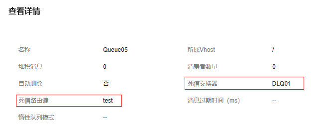

  2. 在Queue列表中,单击新创建的队列后的“查看详情”,进入“查看详情”页面。
    当“死信交换器”和“死信路由键”为1中设置的信息时,表示死信Exchange和Routing Key配置成功。
    图2 查看死信交换器和路由键
