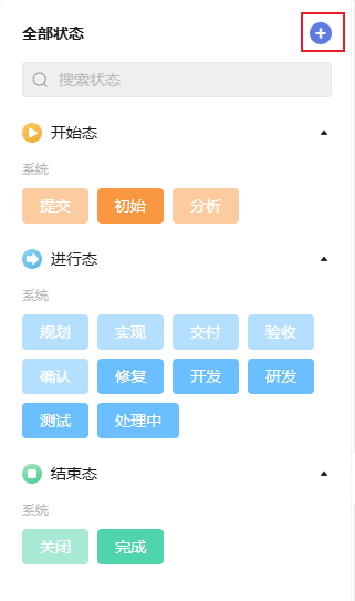

  1. 展开状态抽屉,弹出添加状态抽屉弹窗。
    图1 展开状态抽屉
    图2 抽屉状态已展开

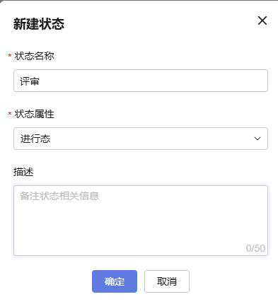

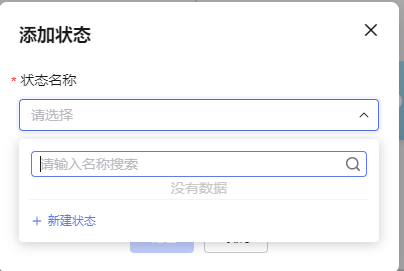

  2. 单击,添加状态,如果没有新状态,可新增状态后再添加。
    图3 添加状态

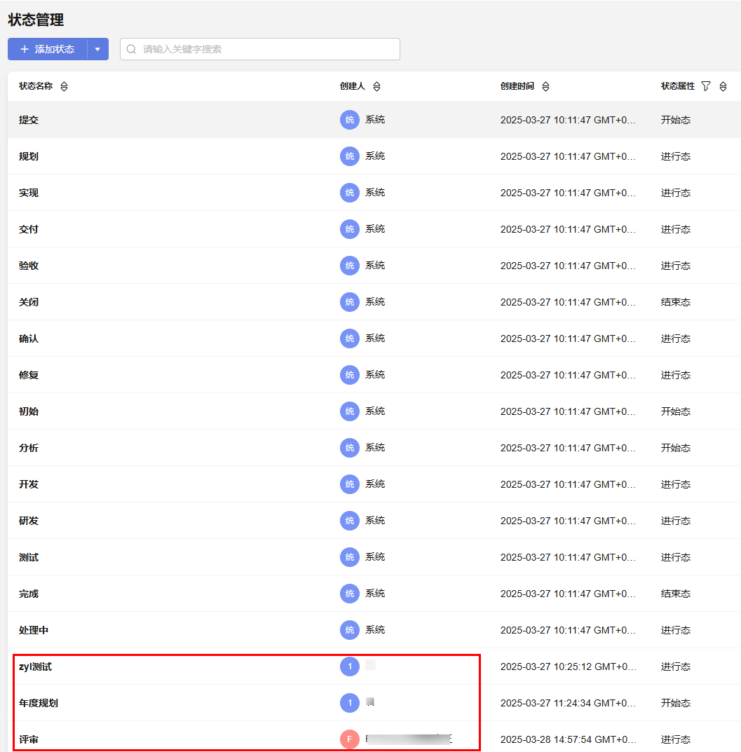

    图4 新建状态
  3. 在状态页的“项目自定义”状态区域查看新增的状态,且新增状态也会显示在画布中。
    图5 项目自定义状态
    在“设置 > 工作项设置 > 工作项管理 > 公共状态”下的“状态管理”页看到新增的状态。
    图6 状态列表

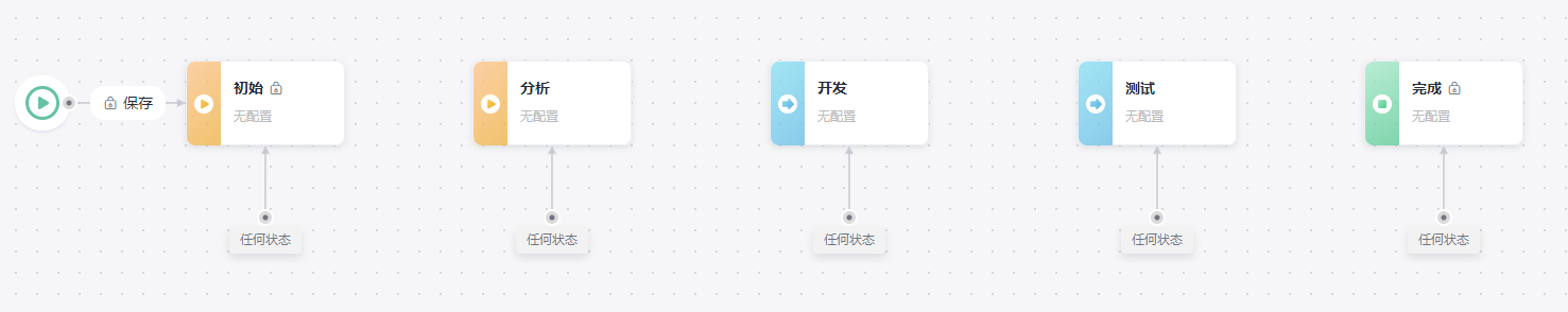

自定义原始需求(RR)状态流
  1. 访问CodeArts Req服务首页。
  2. 进入项目中,单击“设置 > 工作项设置”。
  3. 在左侧导航中,选择“工作项管理 > 原始需求(RR) > 状态流”,进入RR状态流页面。

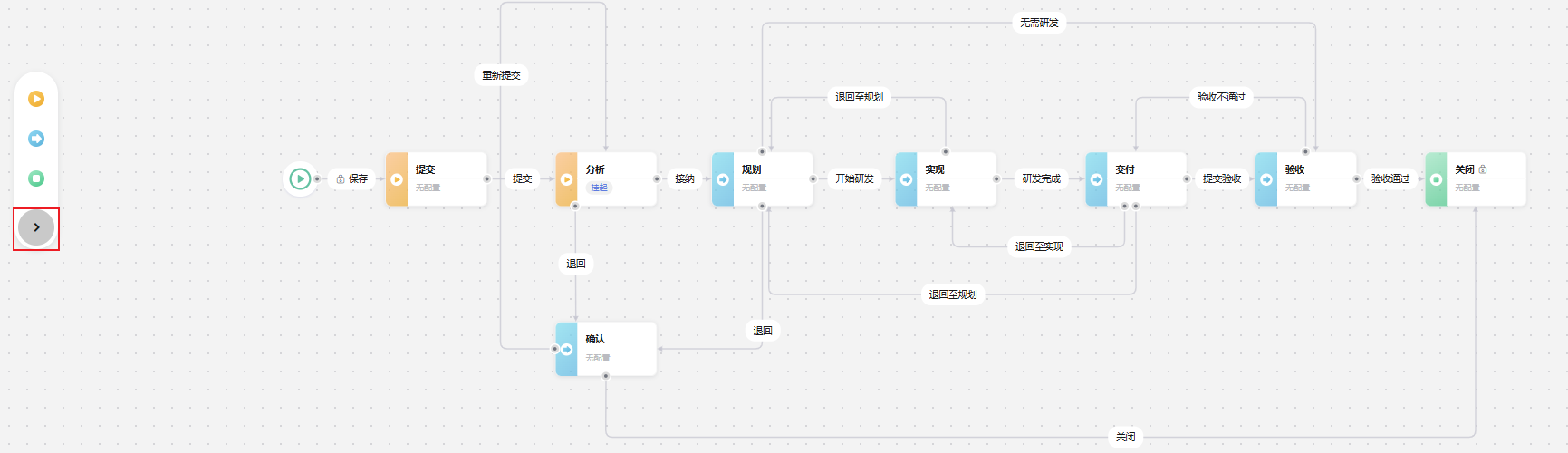

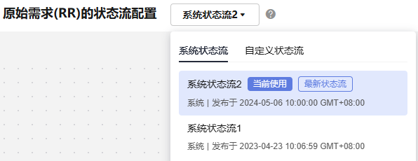

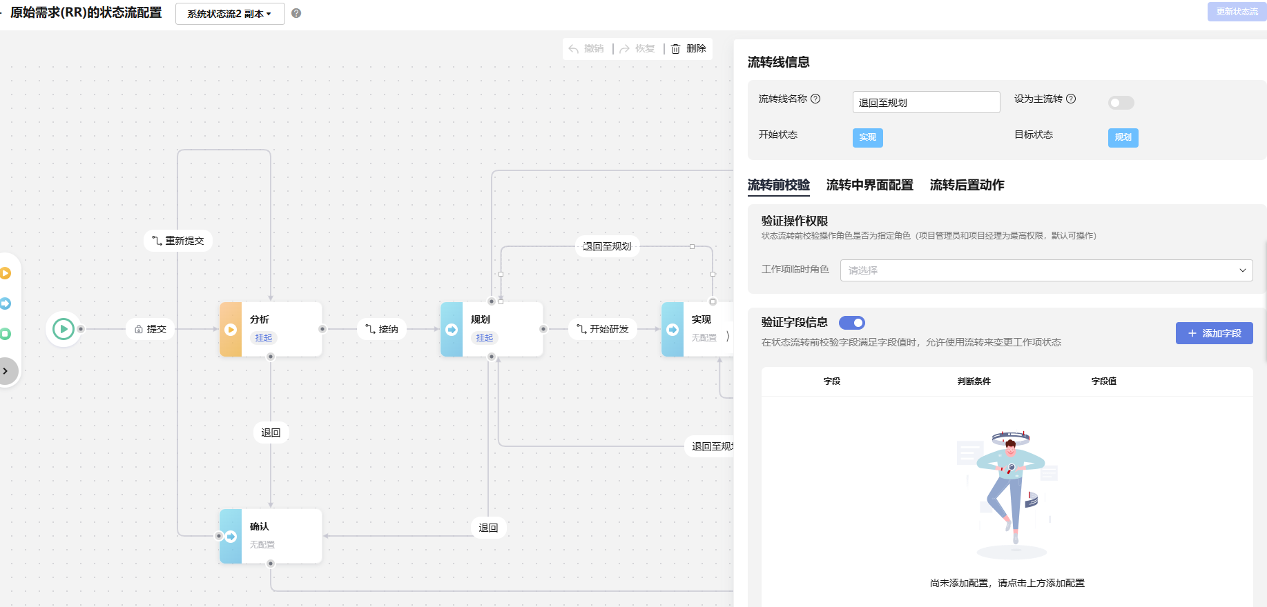

  4. 单击“编辑状态流”按钮,显示“原始需求的状态流配置”画布页面,默认显示RR系统状态流列表,第一条是最新状态流,且列表会标记出当前使用的状态流。
    图7 RR状态流
    图8 RR状态流

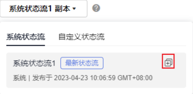

    • 通过单击系统状态流右边的图标,在自定义状态流中复制新增一条状态流。
      图10 复制系统状态流

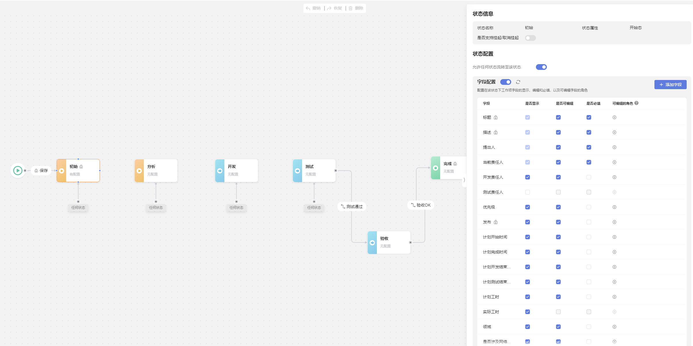

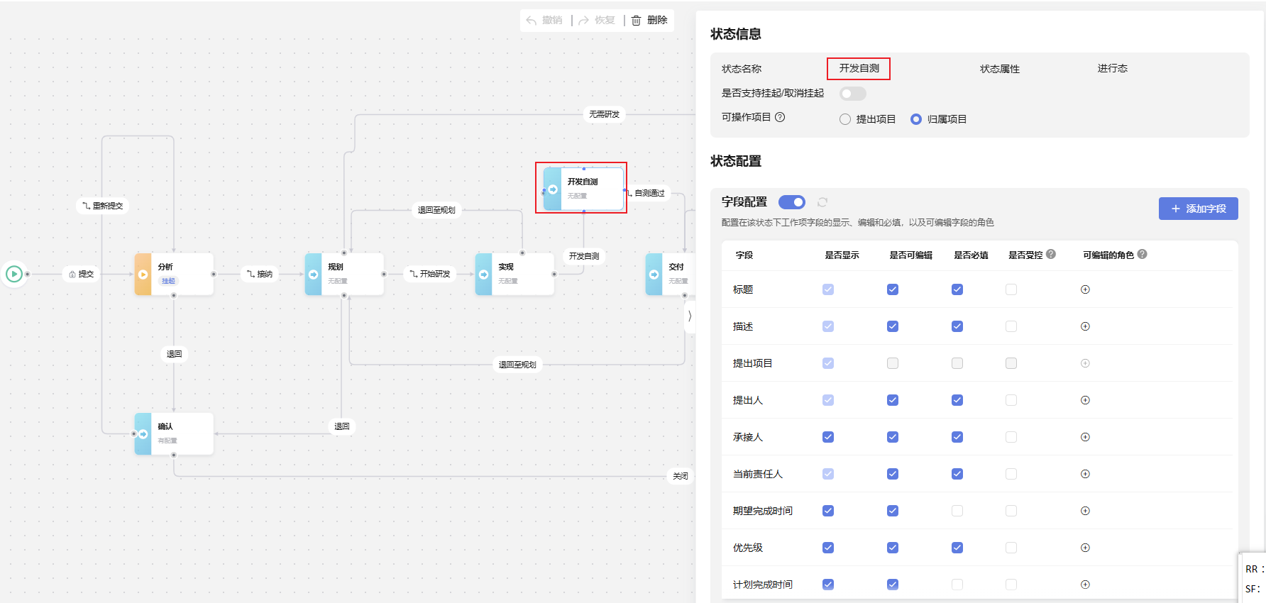

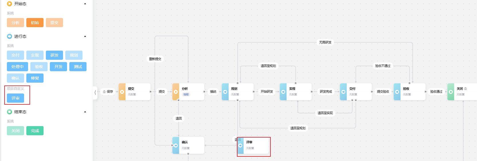

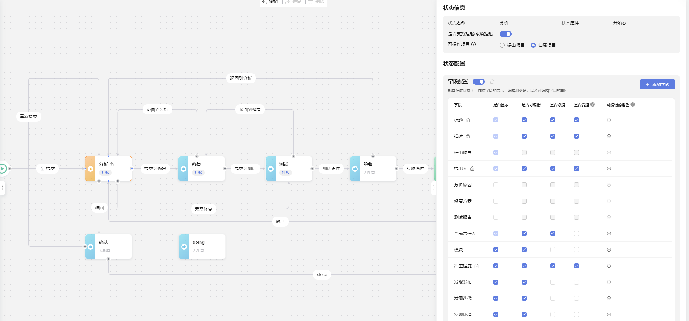

  7. 编辑状态流状态节点。如果需要在画布中新增状态节点,选中状态菜单栏中的状态,拖至对应的位置。
    1. 选中需要编辑的状态节点,弹出“状态信息”页面。
    2. 编辑状态信息。可设置“是否支持挂起/取消挂起”和“允许提出项目操作”。 “允许提出项目操作”仅用于控制工作项的编辑、挂起/取消挂起、状态流转是否允许“提出项目”下的成员操作。

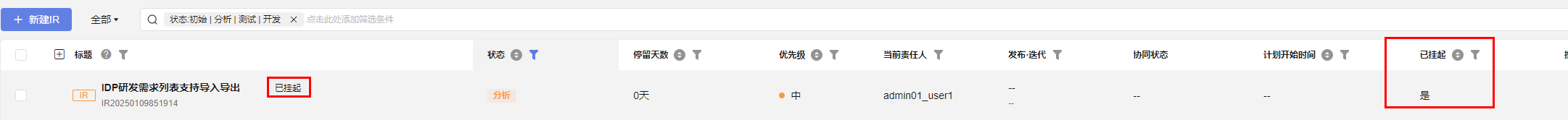

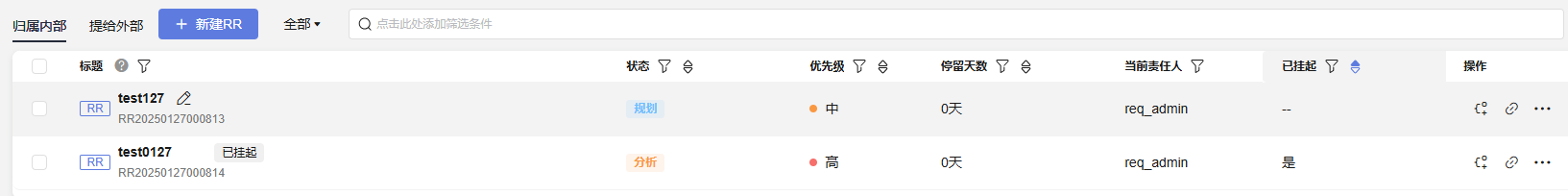

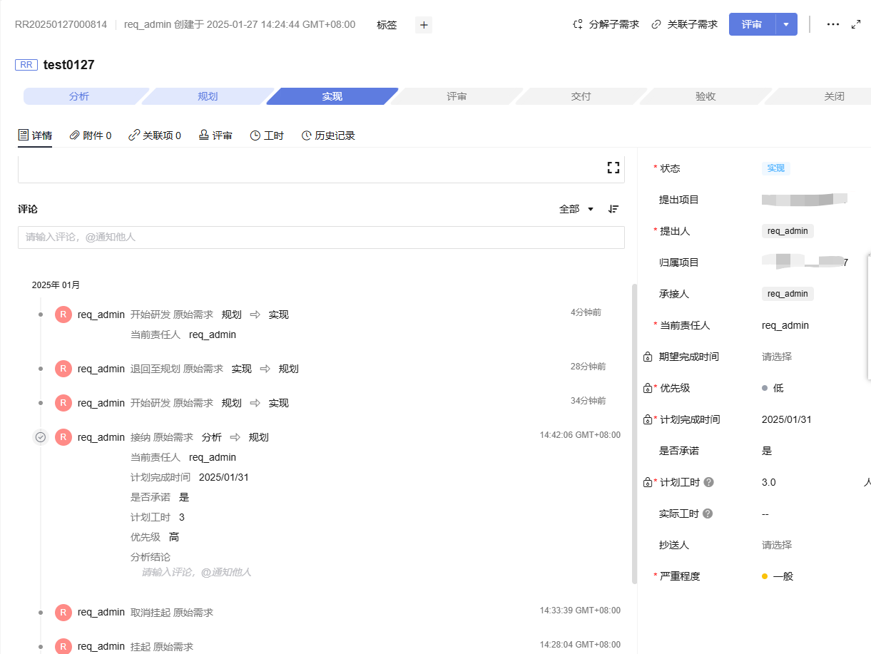

      以“分析”状态为例,将“是否支持挂起/取消挂起”开关打开,则当RR进入分析状态时,单击详情页面右上角会有“挂起”按钮,填写“挂起原因”之后,则该需求会进入挂起状态,需求列表中会标识该需求已挂起。
      图11 需求被挂起
      也可取消挂起,需求名称上的挂起标识消失。单击详情页右上角的“取消挂起”,需求可以继续往下走流程。

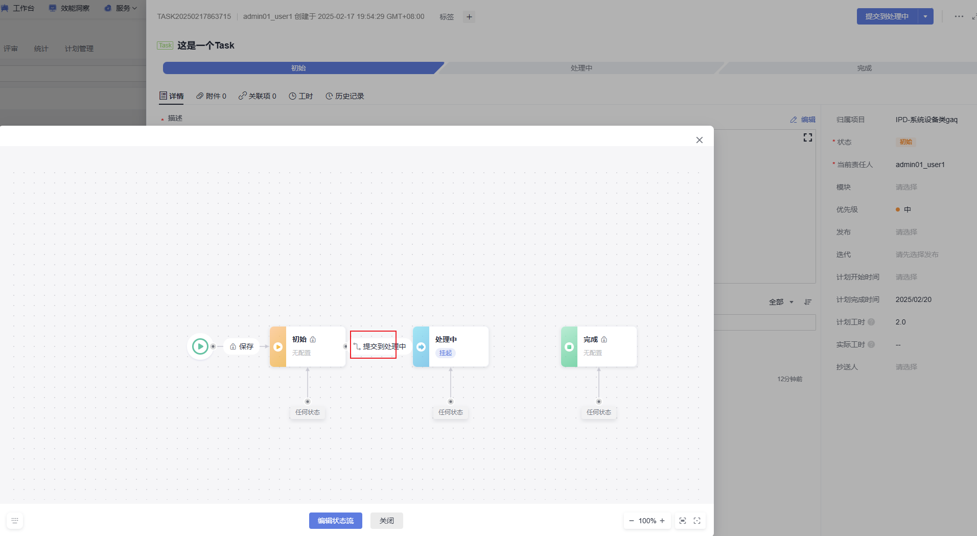

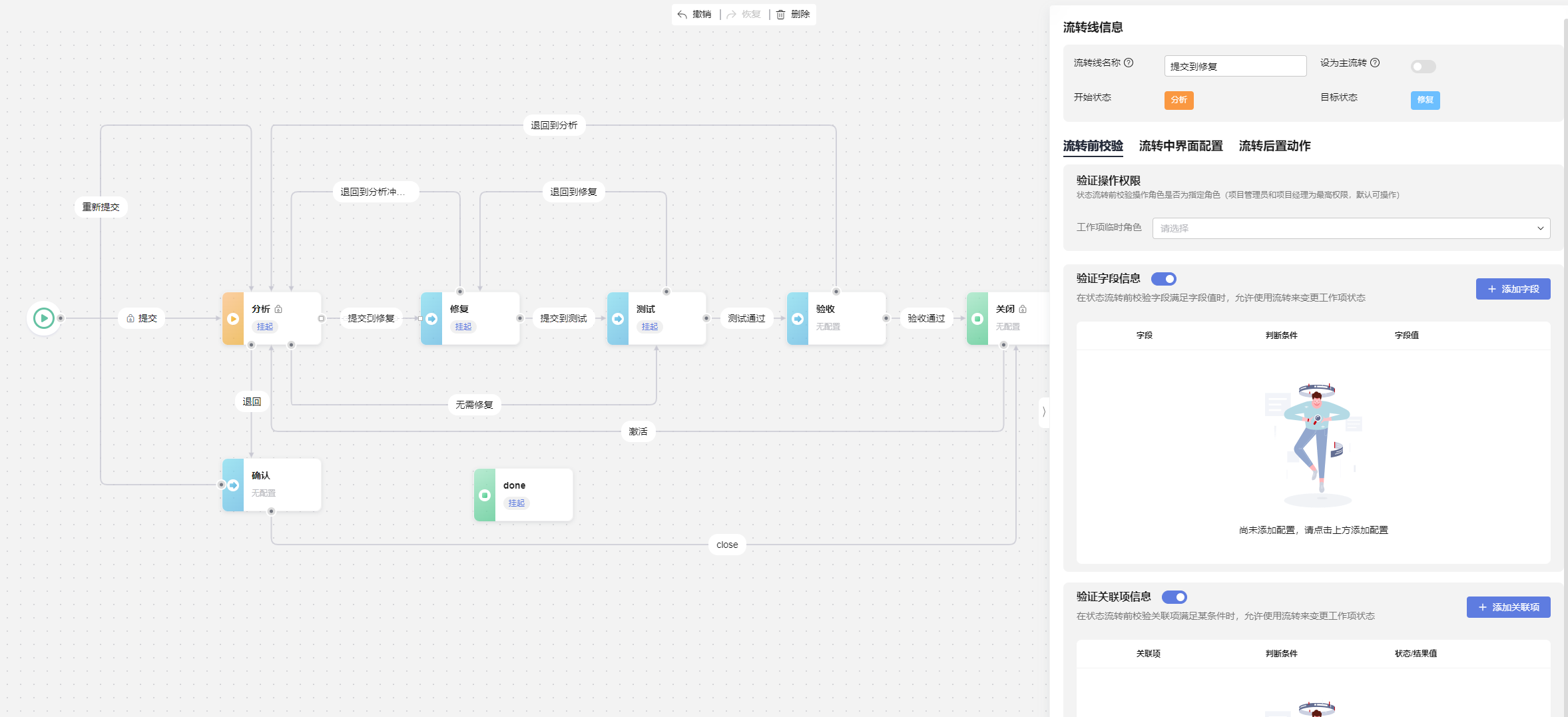

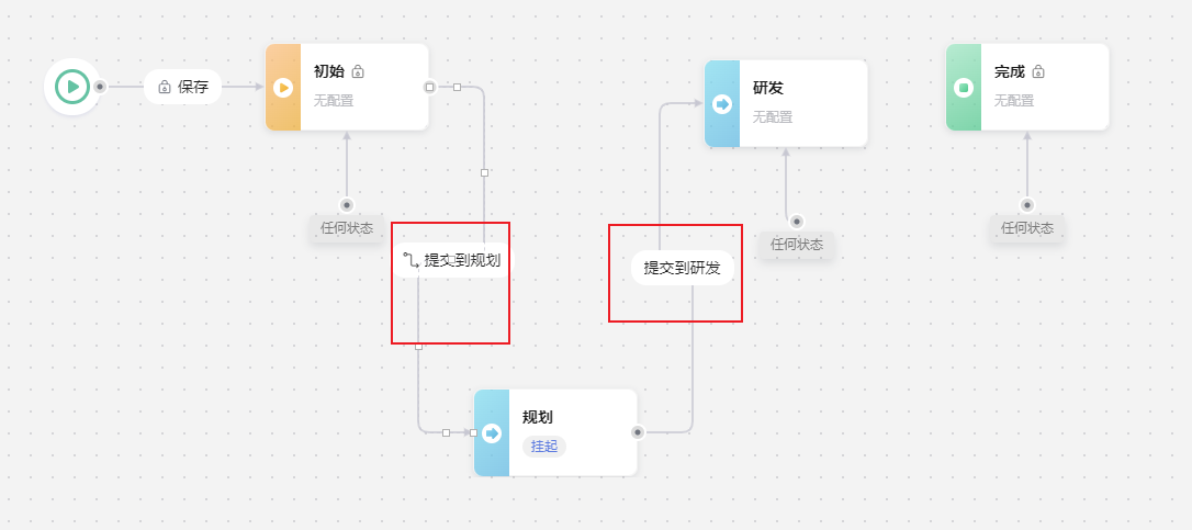

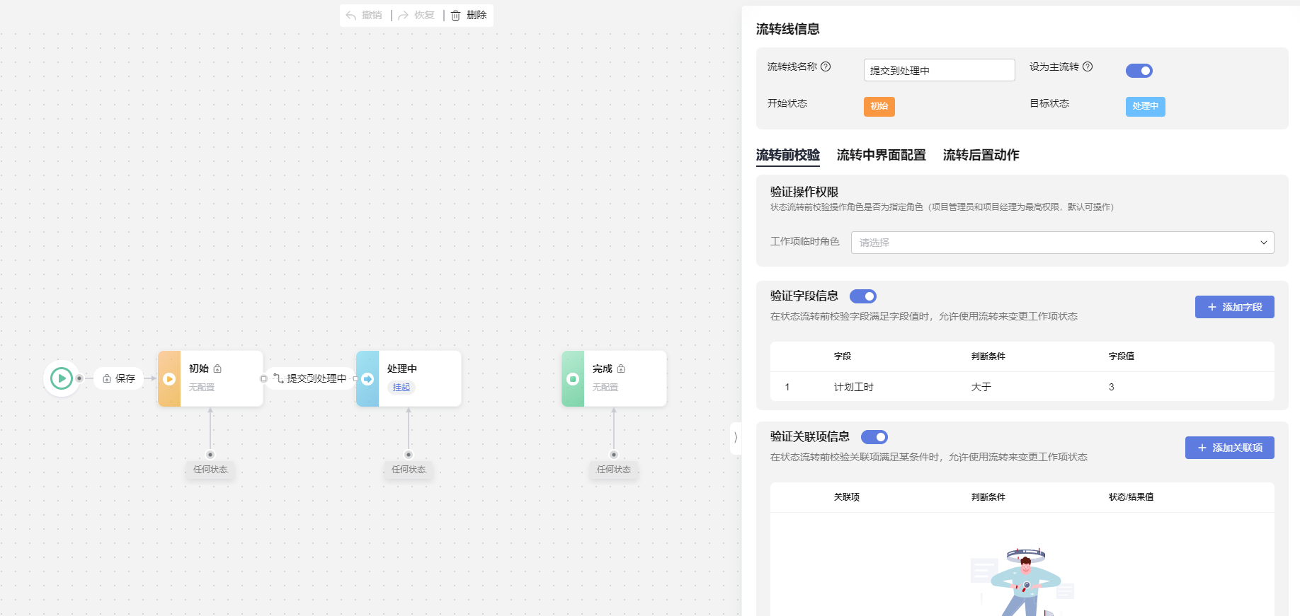

  8. 编辑状态流流转线。

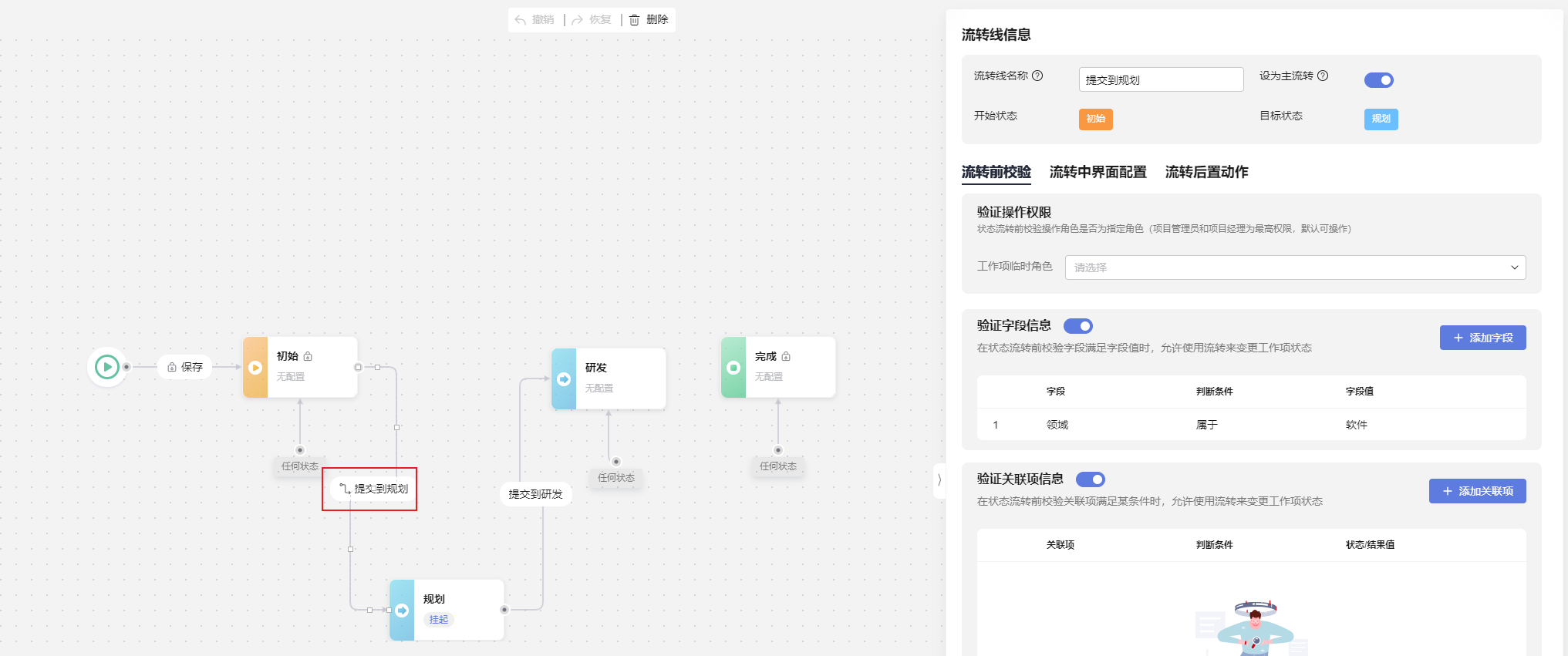

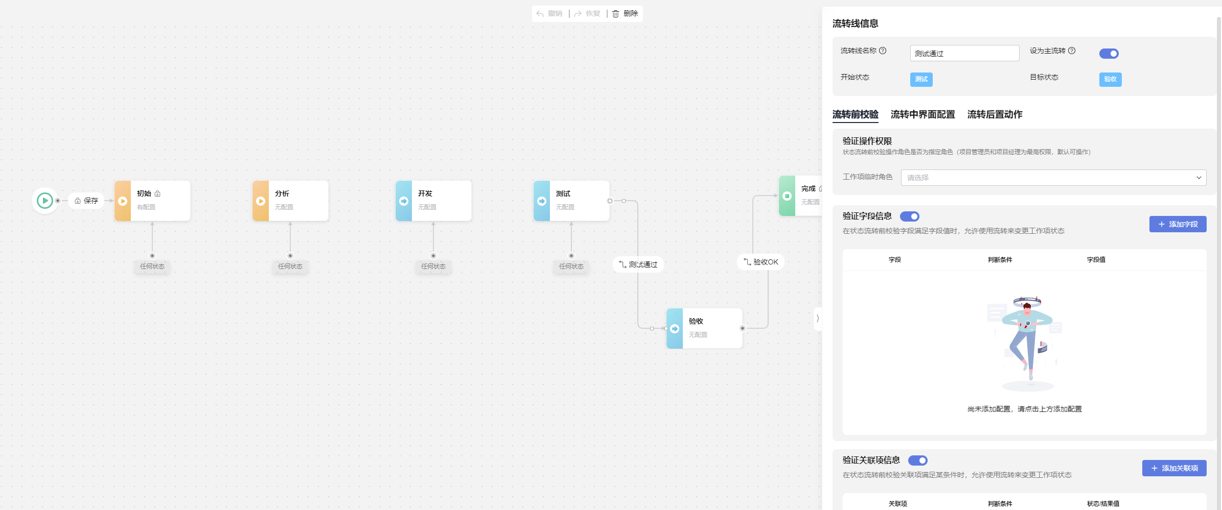

    1. 单击状态流转线,弹出“流转线信息”页面。
      图12 编辑状态流流转线
    2. 设置流转线信息。

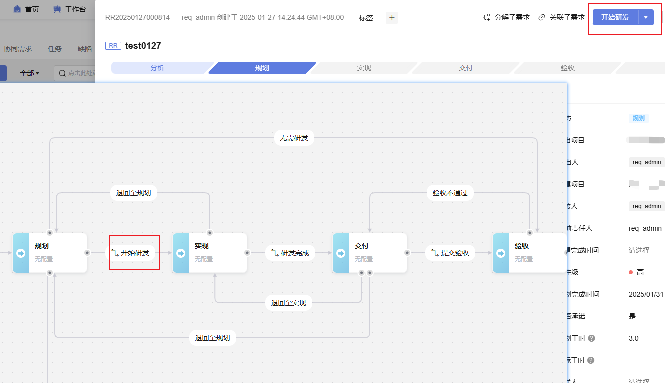

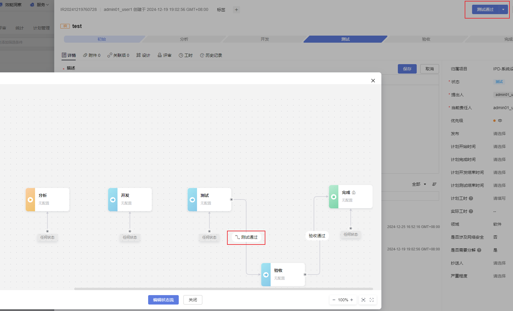

      流转线信息区域显示该流转线的“开始状态”、“目标状态”、“流转线名称”(对应在详情页中为操作按钮,名称可编辑)和是否“设为主流转”的开关,开关默认关闭。如果该流转被设置为主流转,则该流转会在对应的工作项详情页被设置为蓝色的主按钮(主按钮是为了提示用户,在该流转过程中的最佳操作),其它流转为灰色按钮。流转线名称在工作项详情页上的显示如下图所示:
      图13 状态流在工作项详情上的表现
    3. 配置流转前校验。在操作该流转项之前,只有配置的校验项满足条件,才可执行该流转操作。校验项配置如下:
      表3 流转前校验项配置
      校验项
      说明
      验证操作权限
      配置状态流转约束规则,当前责任人默认可以流转,不参与权限校验。
      根据用户需要选择“且”关系或者“或”关系来设置状态是否可流转,默认为“或”关系。
      “或”关系:操作人满足以下任意条件之一,才能流转。
      “且”关系:操作人必须同时满足以下所有条件,才能流转。
      1. 条件一:“拥有当前工作项类型的「状态设置」权限”。
        权限校验以发起状态流转操作的项目为准:
        • 若在“归属项目”操作,将校验操作人“在归属项目”的“状态设置”权限;
        • 若在“提出项目”操作(需开启流转线开始状态的“允许提出项目操作”),将校验操作人在“提出项目”的“状态设置”权限 。
      1. 条件二:“属于下列角色”。
        下拉选择角色,包括临时角色和项目角色。
        • 可选范围:仅包括当前状态流归属项目的临时角色和项目角色。
        • 校验规则:
          在“归属项目”操作:所选角色全部生效。
          在“提出项目”操作:仅临时角色生效,项目角色不参与校验。

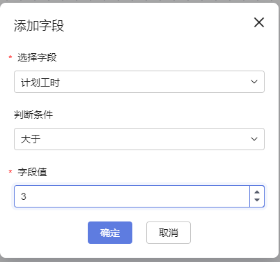

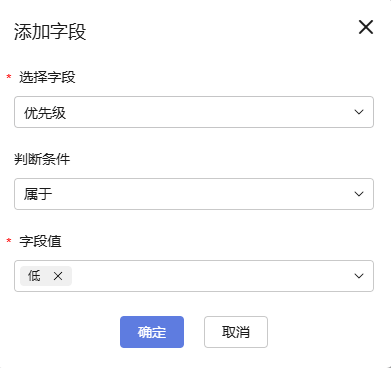

      验证字段信息
      可选。默认需要验证,也可关闭“验证字段信息”开关,选择不验证。开关打开,单击“添加字段”,弹出“添加字段”页面,如下图所示,选择需要添加的字段,填写“字段值”,单击“确定”即可。
      验证关联关系

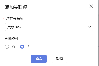

      可选。默认需要验证,也可关闭“验证关联项信息”开关,选择不验证。开关打开,单击“添加关联项”,弹出“添加关联项”窗口,选择需要添加的关联项,勾选“判断条件”,默认“无”,单击“确定”即可。

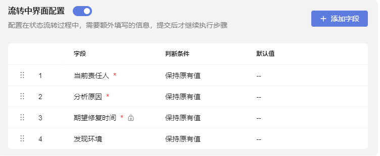

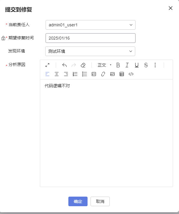

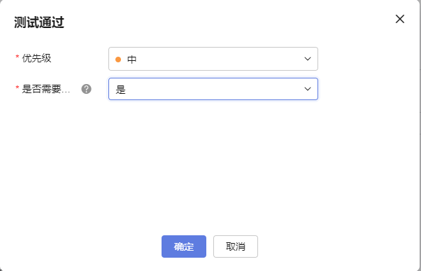

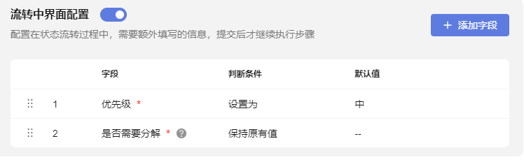

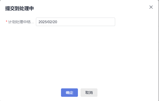

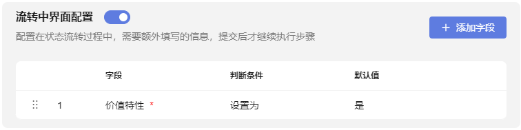

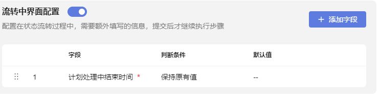

    4. 设置流转中界面配置。

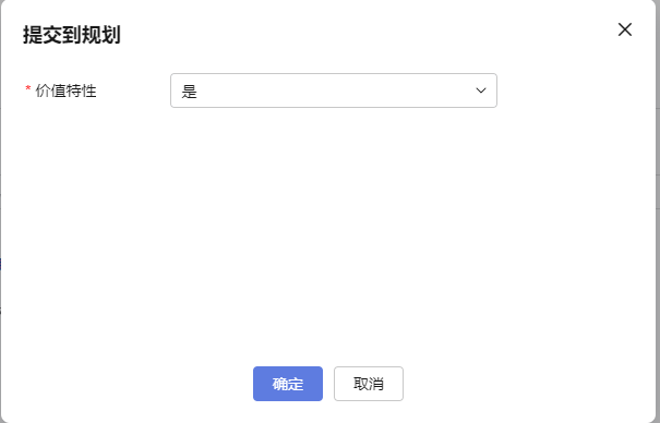

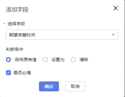

      在状态流转过程中,需要额外填写的信息,提交后才能继续执行后续步骤。“流转中界面配置”开关默认打开,可关闭。如果开关打开,单击“添加字段”,弹出“添加字段”页面,下拉选择需要添加的字段,单击“确定”,会显示在字段列表中。
      图14 配置的字段列表
      图15 流转中的校验
      添加字段时,如果勾选了必填,则字段列表中字段名称后标记*。

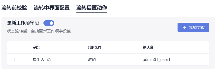

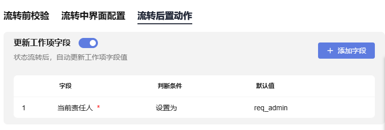

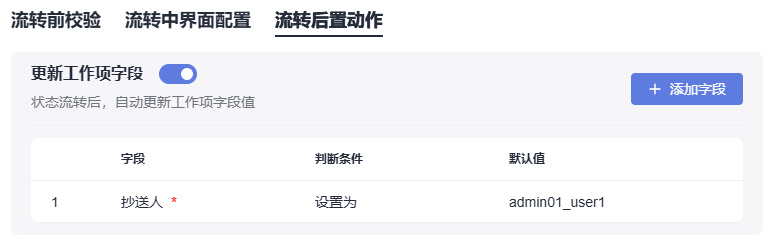

    5. 设置流转后置动作。
      流转动作执行成功后,将自动执行配置的后置动作。流转后置动作配置如下:
      表4 流转后置动作配置项
      配置项
      说明

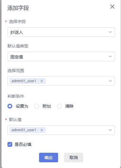

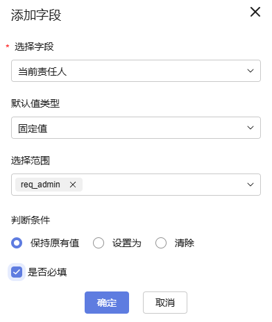

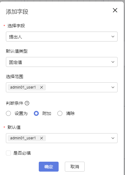

      更新字段
      流转成功后更新指定字段的值。

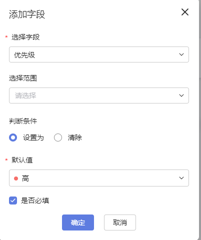

      1. 单击“添加后置动作”,弹出“添加后置动作”窗口。
      2. 选择“更新字段”并单击“确定”,弹出“添加字段”窗口。
      3. 在“选择字段”文本框中下拉选择需要添加的字段。
      4. 设置已选择字段的判断条件,默认值等信息。
      5. 单击“确定”。该字段会显示在流转后置动作列表中。

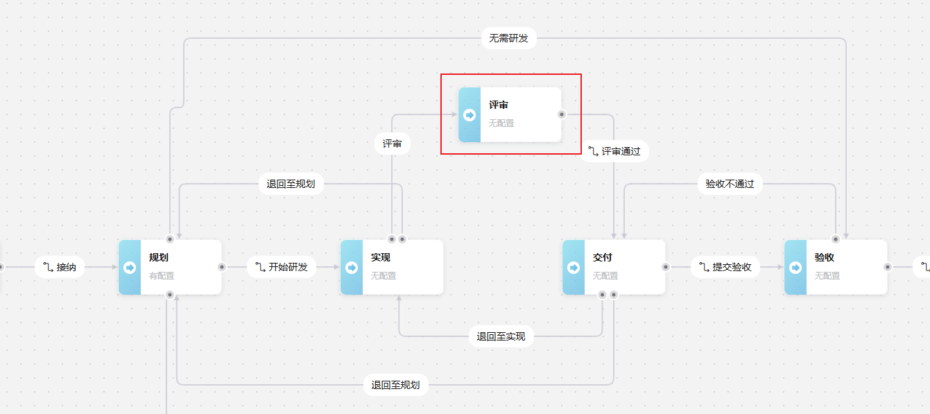

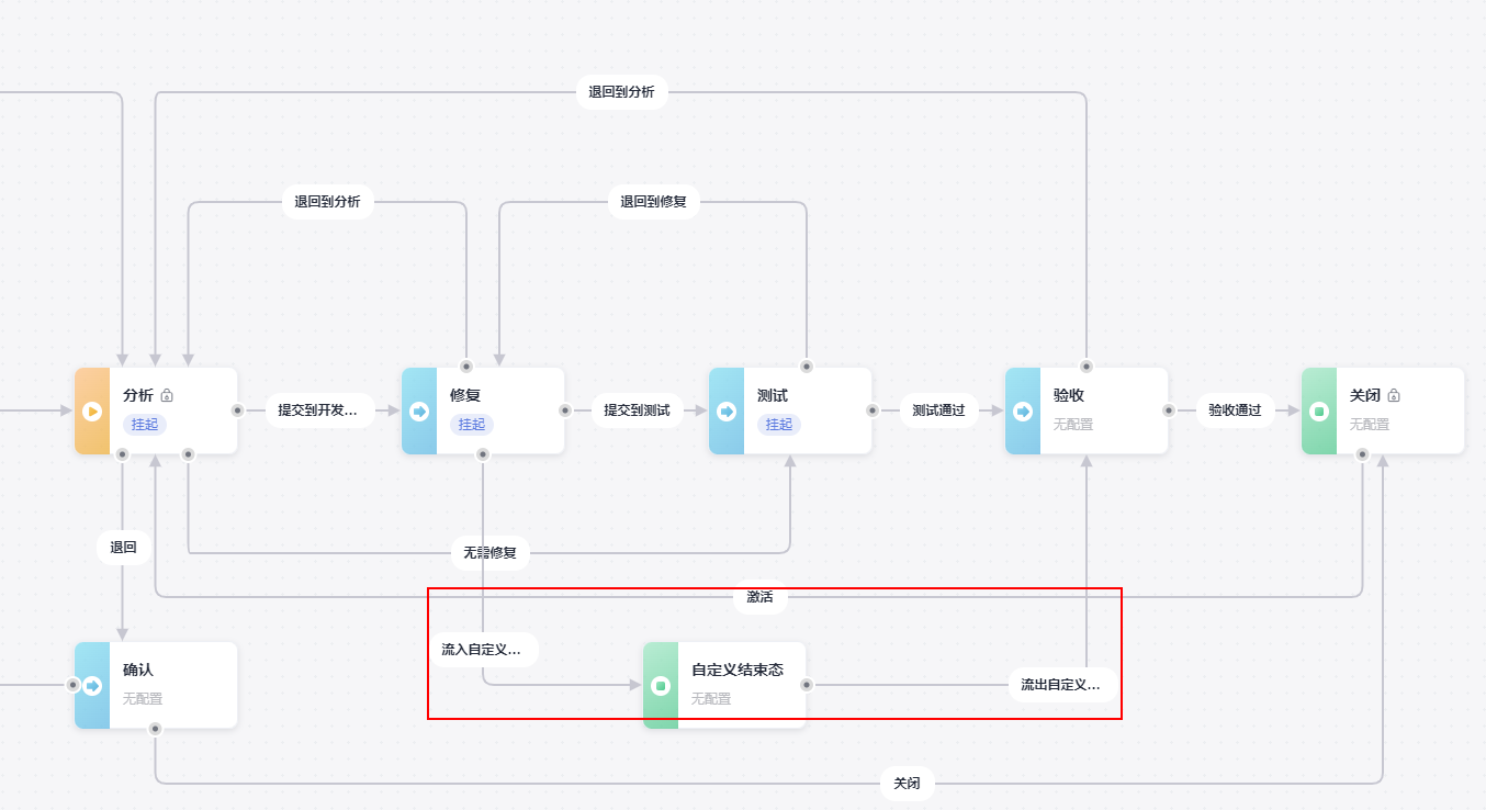

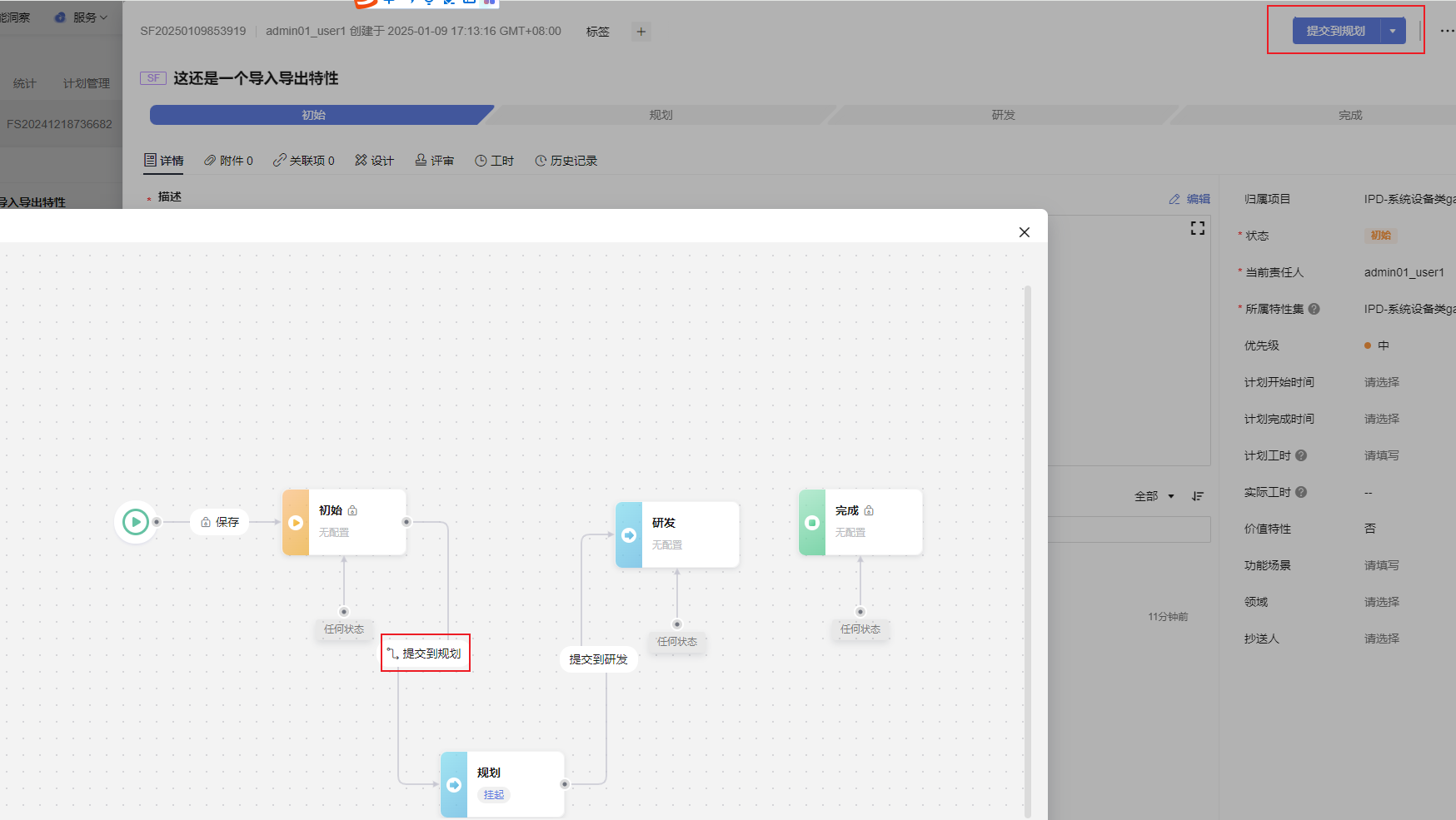

  9. (可选)如果在画布中新增了节点,使用鼠标画上连接线,并输入流转线名称,可重复步骤7~8编辑状态流节点和流转线。
    图16 新增状态的流入和流出线

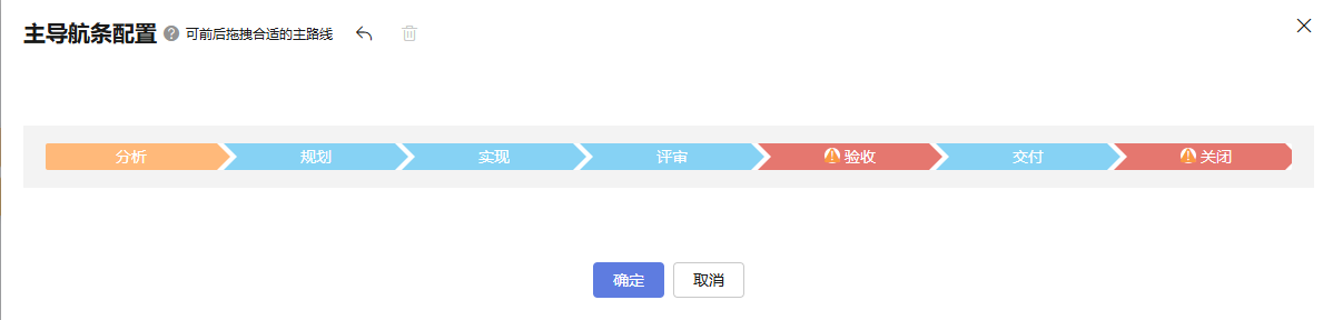

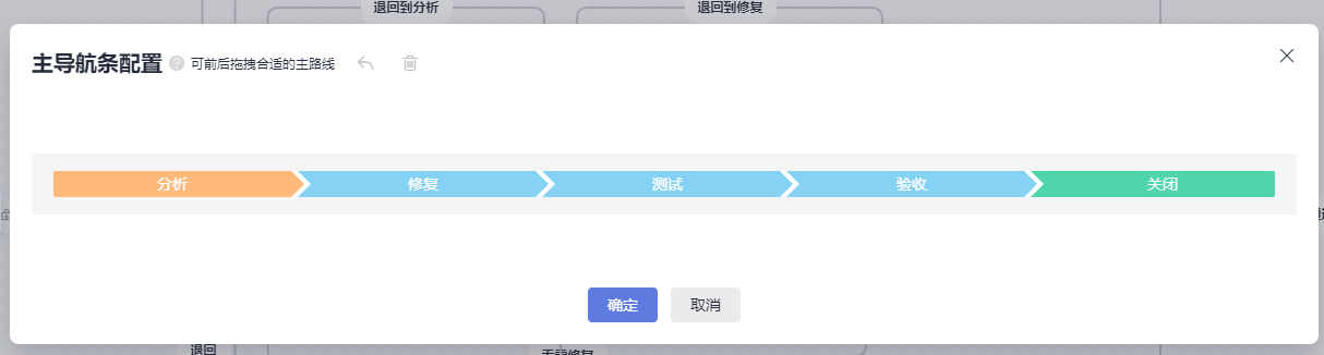

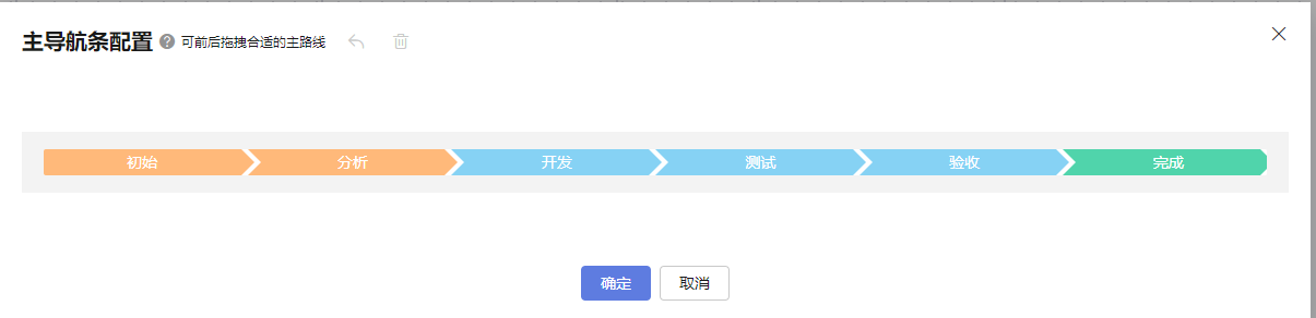

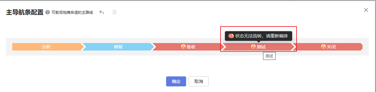

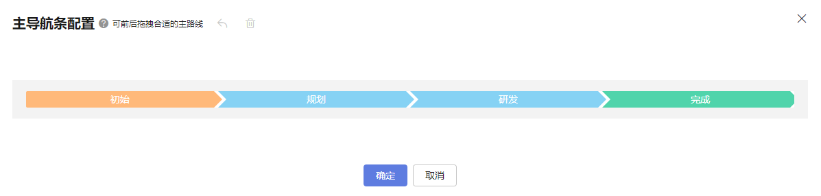

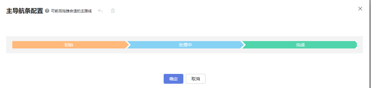

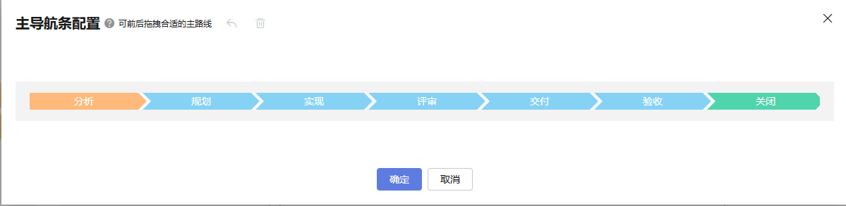

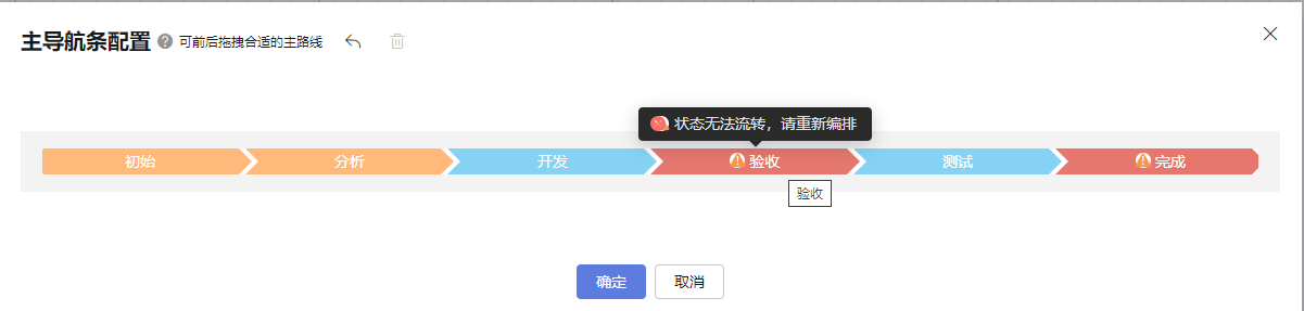

  10. 设置主导航条。
    单击右上角的“更新状态流”,显示最优的工作项流转导航,可对导航条的节点拖动调整顺序。
    图17 主导航条设置弹框
    系统默认的初始态节点和结束态节点无法拖动,如果两个状态之间无流转线,则无法拖动到一起,会提示“状态无法流转,请重新编排”。
  11. 单击“确定”,提示“更新成功”。可进入工作项详情页查看状态流配置的效果。
    图18 原始需求详情页

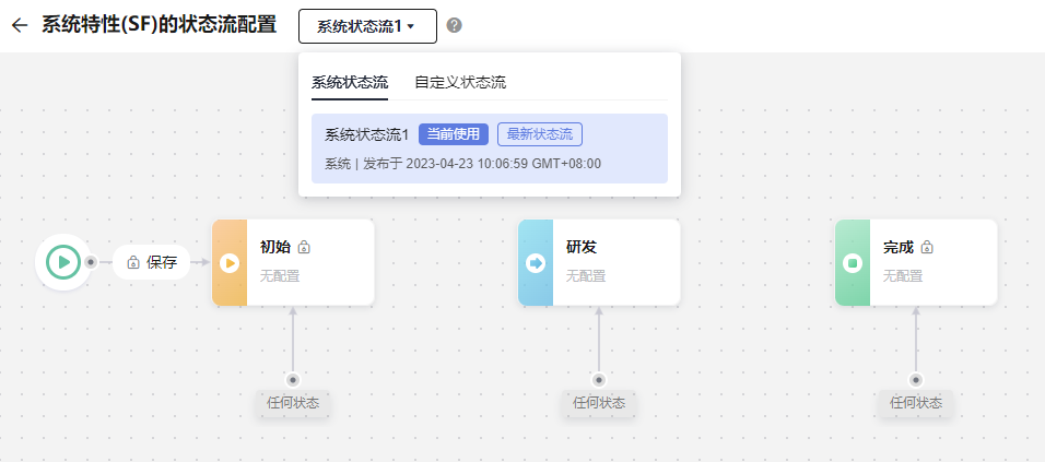

自定义系统特性(SF)状态流
  3. 在左侧导航中,选择“工作项管理 > 系统特性(SF) > 状态流”,进入系统特性状态流页面。
  4. 单击“编辑状态流”按钮,显示“系统特性(SF)的状态流配置”画布页面,默认显示系统特性系统状态流列表,第一条是最新状态流,且列表会标记出当前使用的状态流。
    图19 系统特性状态流

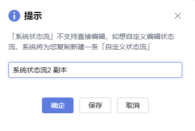

  5. 复制状态流。
    • 通过编辑系统状态流,在自定义状态流中新增一条状态流。
      直接在系统状态流上编辑,编辑完之后,单击“更新状态流”,提示当前被编辑的系统状态流会被复制到自定义状态流中。单击“确定”/“保存”,会在自定义状态流中新增一条状态流。

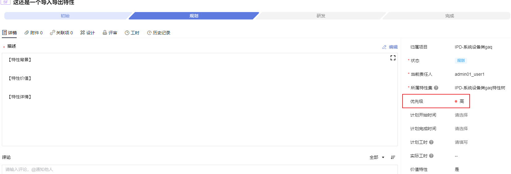

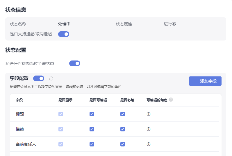

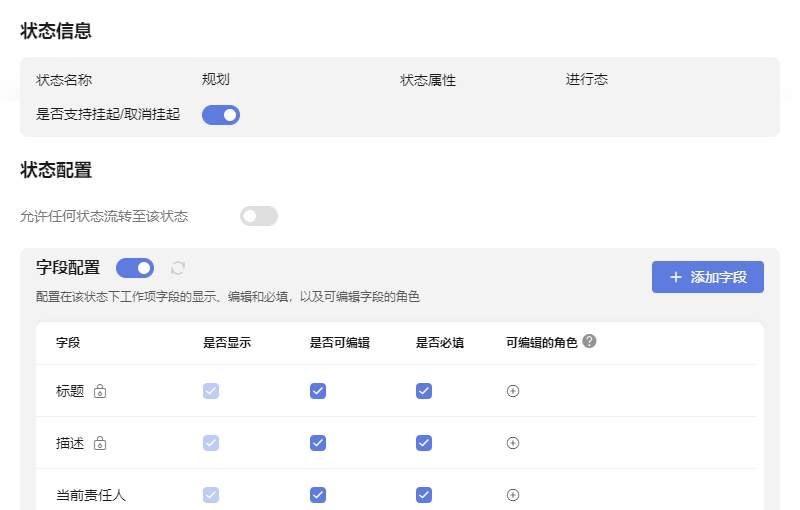

    2. 编辑状态信息。“是否支持挂起/取消挂起”开关默认关闭。
      以“规划”状态为例,将“是否支持挂起/取消挂起”开关打开,则当特性进入规划状态时,单击详情页面右上角会有“挂起”按钮,填写“挂起原因”之后,则该特性会进入挂起状态,特性列表中会标识该特性已挂起。
      图22 特性被挂起
      也可取消挂起,特性名称上的挂起标识消失。单击详情页右上角的“取消挂起”,特性可以继续往下走流程。
    3. 编辑状态配置。
      • 可配置“允许任何状态流转至该状态”,如果开关打开,则任何状态可流转至该状态。
      • “字段配置”开关默认打开,如果关闭,则不可对字段进行编辑。
      • 每一类状态节点有默认的字段,如需新增,可单击“添加字段”,弹出“添加字段”页面 。下拉选择字段,显示该字段的描述信息,填写默认值。

  8. 编辑状态流流转线。
    2. 设置流转线信息。

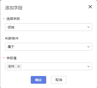

      验证字段信息
      图23 配置的字段列表
      图24 流转中的校验

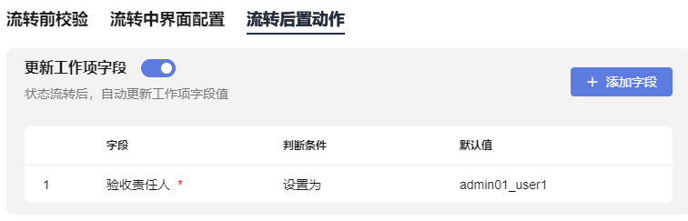

    5. 设置流转后置动作。
      表8 流转后置动作配置项
      配置项
      说明
      更新字段
      流转成功后更新指定字段的值。

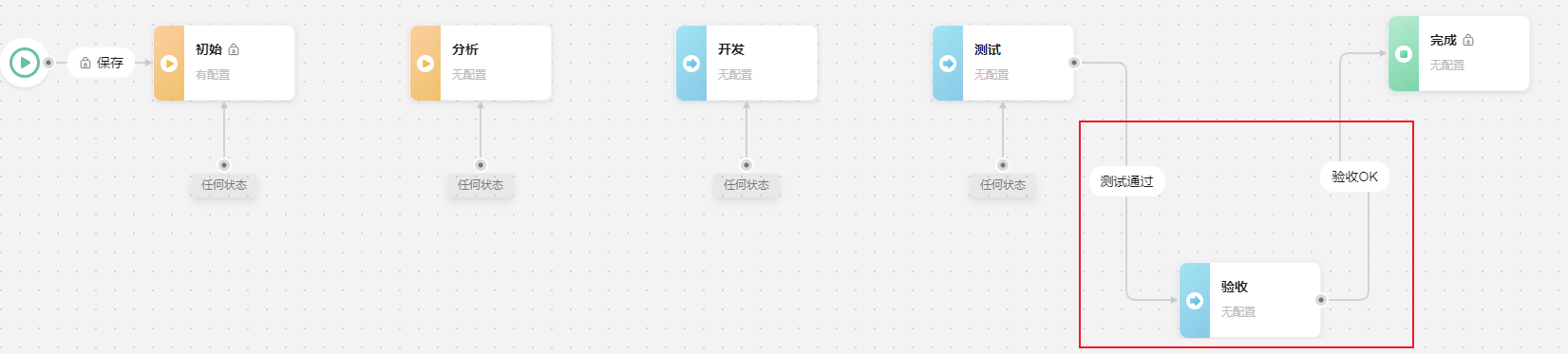

    图25 新增状态的流入和流出线
  10. 设置主导航条。
    图26 主导航条设置弹框
    系统默认的初始态节点和结束态节点无法拖动,如果状态流节点的“允许任何状态流转至该状态”的开关打开,则该节点在主导航条上随意拖动;如果状态流节点的“允许任何状态流转至该状态”的开关关闭且两个状态之间无流转线,则无法拖动到一起,会提示“状态无法流转,请重新编排”。

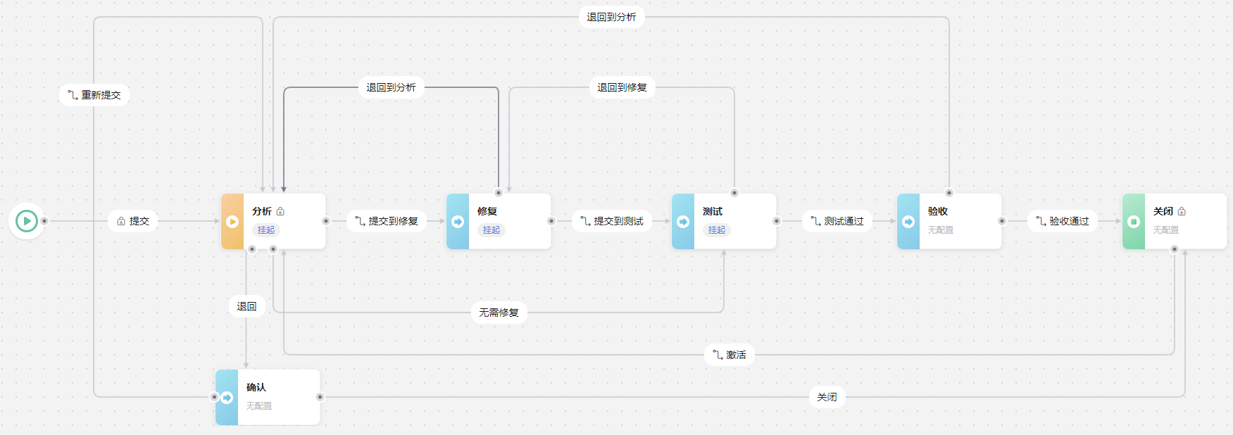

自定义研发需求(IR/US)状态流
以下用初始需求(IR)的状态流举例,US状态流配置可参考IR。
  3. 在左侧导航中,选择“工作项管理 > 初始需求(IR) > 状态流”,进入IR状态流页面。

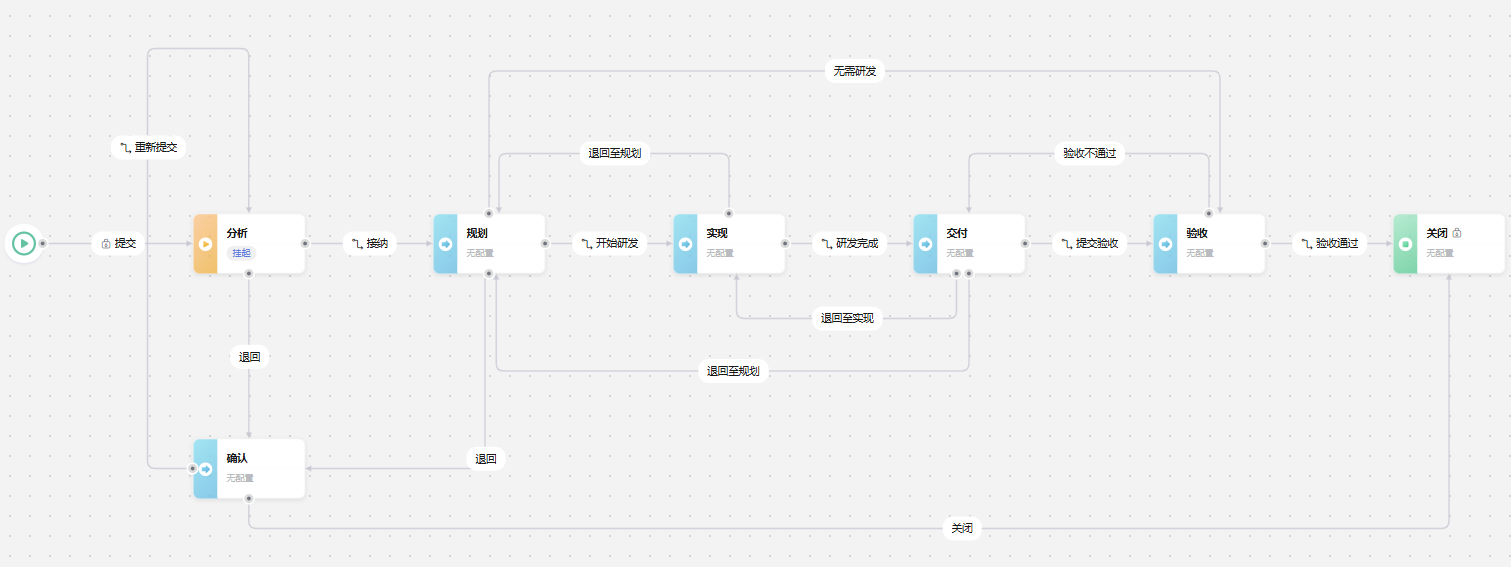

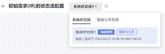

  4. 单击“编辑状态流”按钮,显示“初始需求(IR)的状态流配置”画布页面,默认显示IR系统状态流列表,第一条是最新状态流,且列表会标记出当前使用的状态流。
    图27 IR状态流
      以分析状态为例,将“是否支持挂起/取消挂起”开关打开,则当IR进入分析状态时,单击详情页面右上角会有“挂起”按钮,填写“挂起原因”之后,则该需求会进入挂起状态,需求列表中会标识该需求已挂起。
      图30 需求被挂起
    3. 编辑状态配置。

  8. 编辑状态流流转线。
    2. 设置流转线信息。

      验证关联关系
    4. 设置流转中界面配置。
      图31 配置的字段列表
      图32 流转中的校验
    5. 设置流转后置动作。
      表12 流转后置动作配置项
      配置项
      说明
      更新字段
      流转成功后更新指定字段的值。

  9. (可选)如果在画布中新增了节点,使用鼠标画上连接线,并输入流转线名称,可重复7~8编辑状态流节点和流转线。
    图33 新增状态的流入和流出线
  10. 设置主导航条。
    图34 主导航条设置弹框
    图35 研发需求详情页

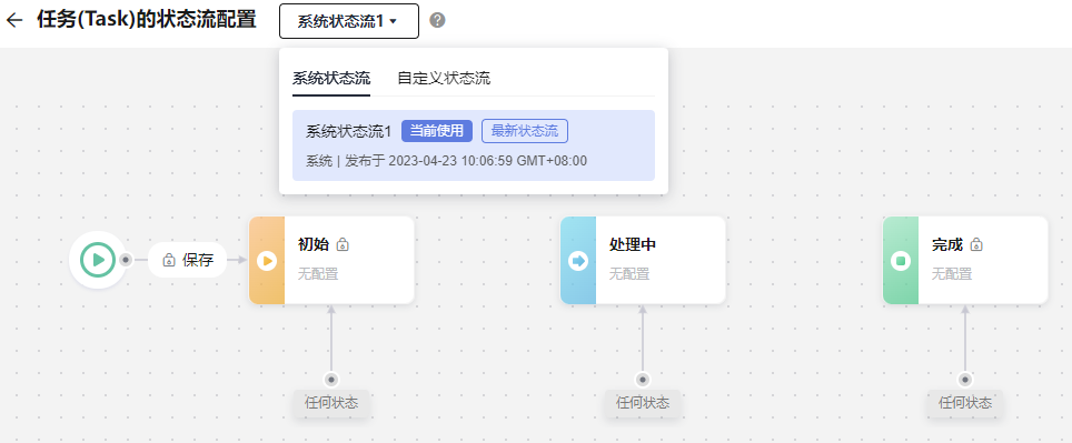

自定义任务(task)状态流
  3. 在左侧导航中,选择“工作项管理 > 任务(Task) > 状态流”,进入任务状态流页面。
  4. 单击“编辑状态流”按钮,显示“任务(Task)的状态流配置”画布页面,默认显示任务系统状态流列表,第一条是最新状态流,且列表会标记出当前使用的状态流。
    图36 任务状态流

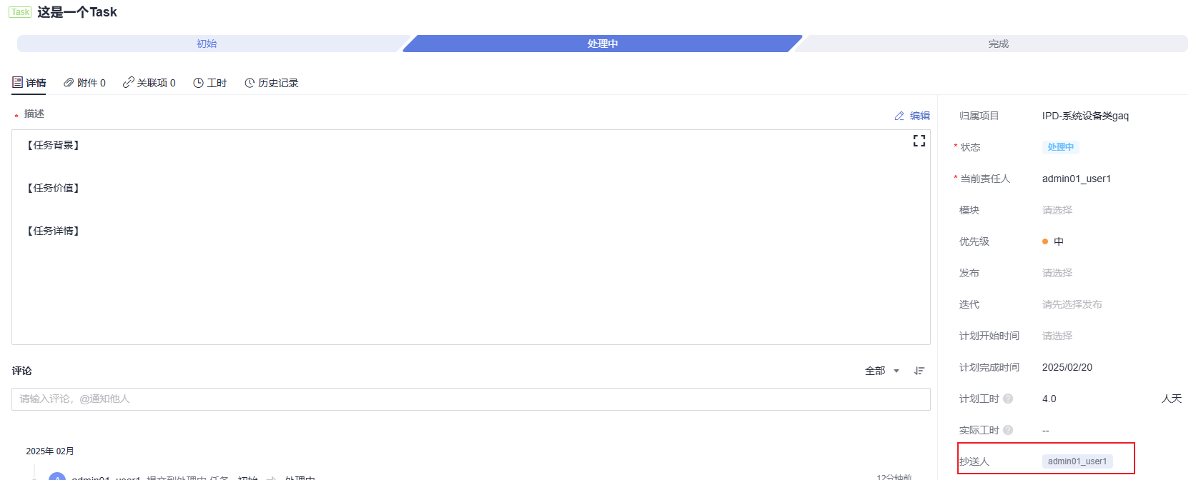

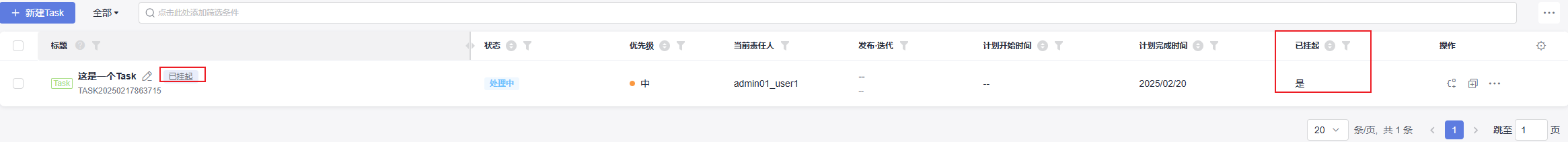

      以“处理中”状态为例,将“是否支持挂起/取消挂起”开关打开,则当任务进入处理中状态时,单击详情页面右上角会有“挂起”按钮,填写“挂起原因”之后,则该任务会进入挂起状态,任务列表中会标识该任务已挂起。
      图39 任务被挂起
      也可取消挂起,任务名称上的挂起标识消失。单击详情页右上角的“取消挂起”,任务可以继续往下走流程。
    3. 编辑状态配置。

  8. 编辑状态流流转线。
    2. 设置流转线信息。
      表15 流转前校验项配置
      校验项
      说明
      验证操作权限
        权限校验以发起状态流转操作的项目为准:
      1. 条件二:“属于下列角色”。
        下拉选择角色,包括临时角色和项目角色。
        • 校验规则:
          在“归属项目”操作:所选角色全部生效。
      验证字段信息
      验证关联关系
    4. 设置流转中界面配置。
      图40 配置的字段列表
      图41 流转中的校验
    5. 设置流转后置动作。
      表16 流转后置动作配置项
      配置项
      说明
      更新字段
      流转成功后更新指定字段的值。
  10. 设置主导航条。
    图42 主导航条设置弹框

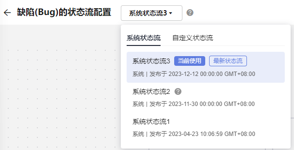

  4. 单击“编辑状态流”按钮,显示“缺陷(Bug)的状态流配置”画布页面,默认显示缺陷系统状态流列表,第一条是最新状态流,且列表会标记出当前使用的状态流。
    图43 缺陷状态流
  5. 复制状态流。
      图44 自定义状态流
      图45 复制系统状态流

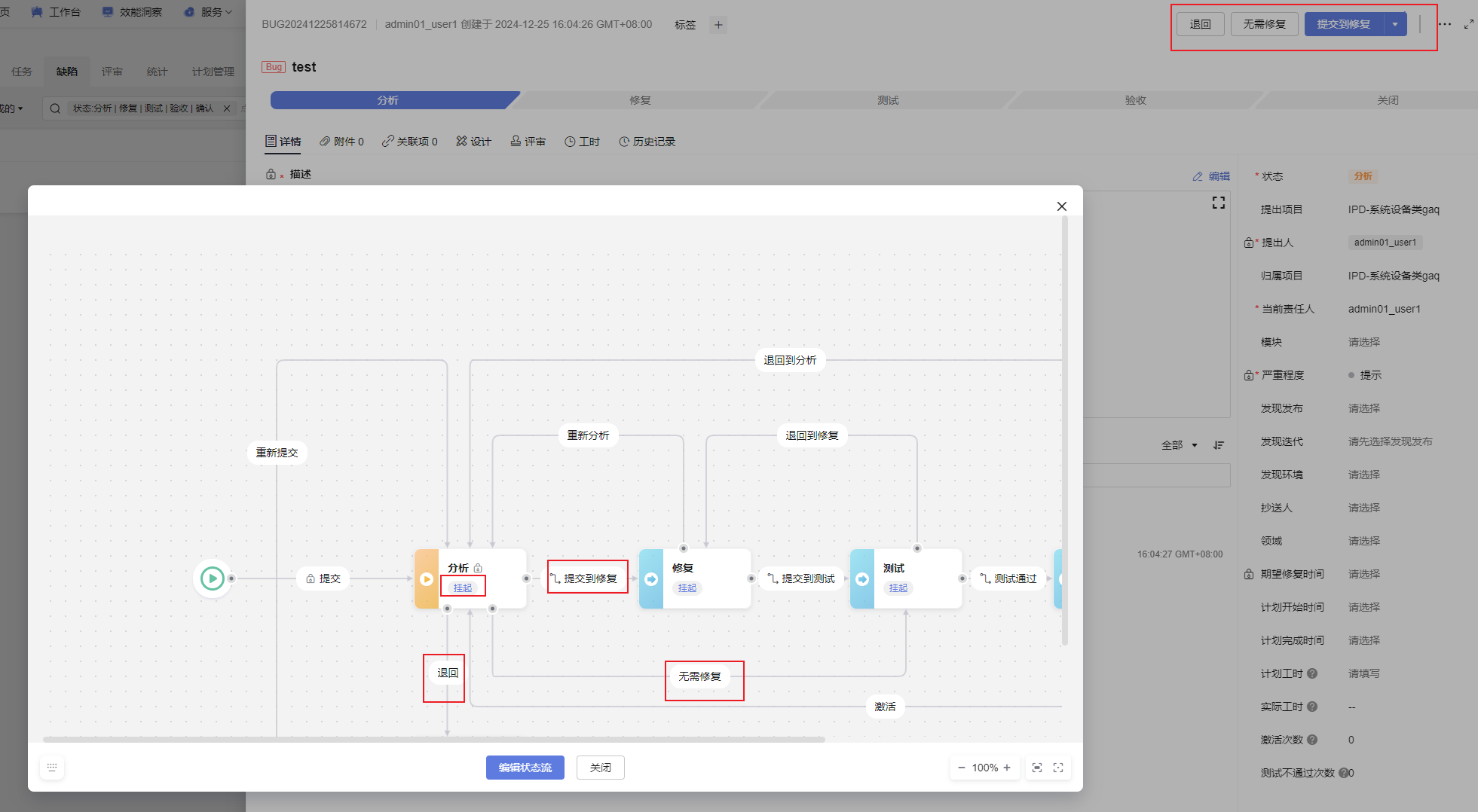

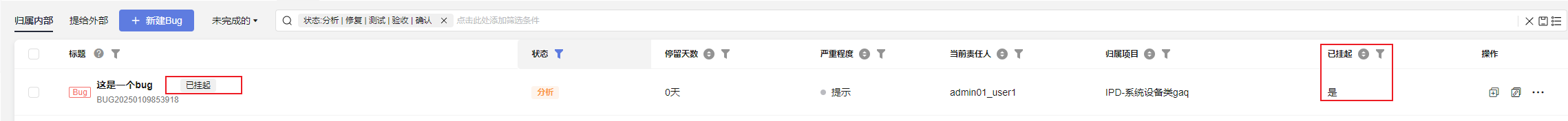

      以“分析”状态为例,将“是否支持挂起/取消挂起”开关打开,则当Bug进入分析状态时,单击详情页面右上角会有“挂起”按钮,填写“挂起原因”之后,则该Bug会进入挂起状态,Bug列表中会标识该需求已挂起。
      图46 Bug被挂起
      也可取消挂起,Bug名称上的挂起标识消失。单击详情页右上角的“取消挂起”,Bug可以继续往下走流程。
    3. 编辑状态配置。

      验证字段信息

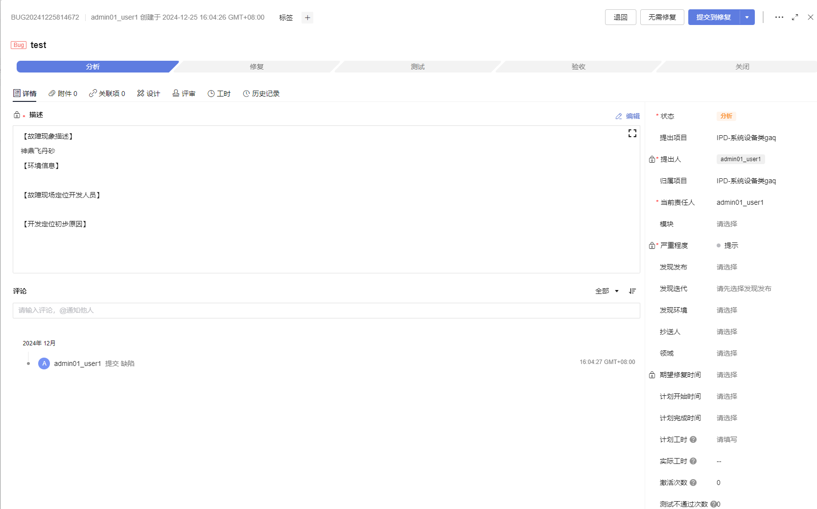

    4. 配置流转中界面配置。
      图47 添加字段
      图48 配置的字段列表
      单击“提交到修复”,弹出流转中设置的需要填的字段,如下图所示:
      图49 流转中界面
    5. 设置流转后置动作。
      表20 流转后置动作配置项
      配置项
      说明
      更新字段
      流转成功后更新指定字段的值。
    图50 新增状态的流入和流出线
  10. 设置主导航条。
    图51 缺陷主导航条设置弹框

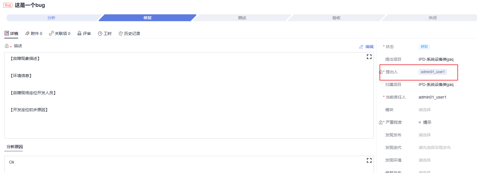

    图52 缺陷详情页
