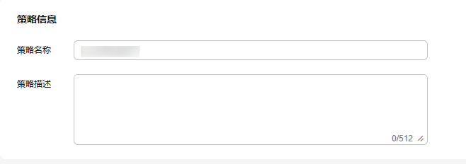

  4. 输入策略名称。新创建的策略名称不能与已有策略名称重复。
    (可选)输入策略描述。

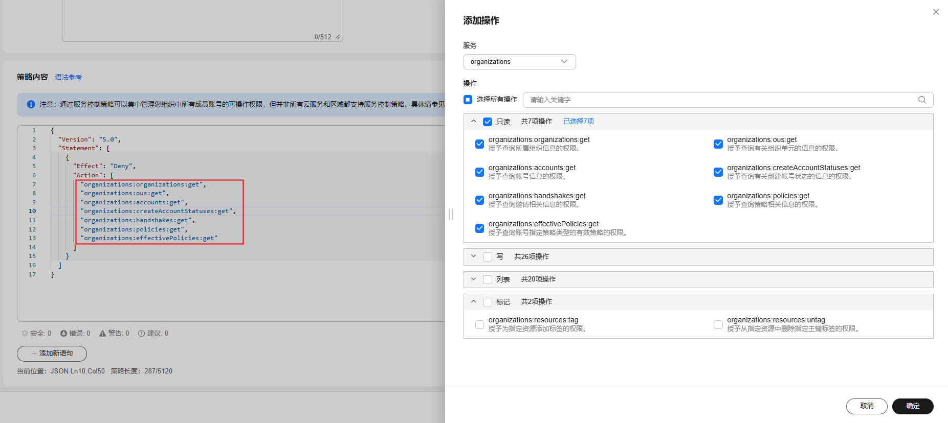

  6. 将光标置于策略内容左侧的statement语句中,即可在策略内容右侧使用策略编辑器进行编辑自定义策略的操作、资源和条件。
    • 添加操作:单击号,选择或搜索要添加的服务及相应操作项,添加成功的操作项会自动显示在策略内容左侧的Action元素下。如图3所示。
