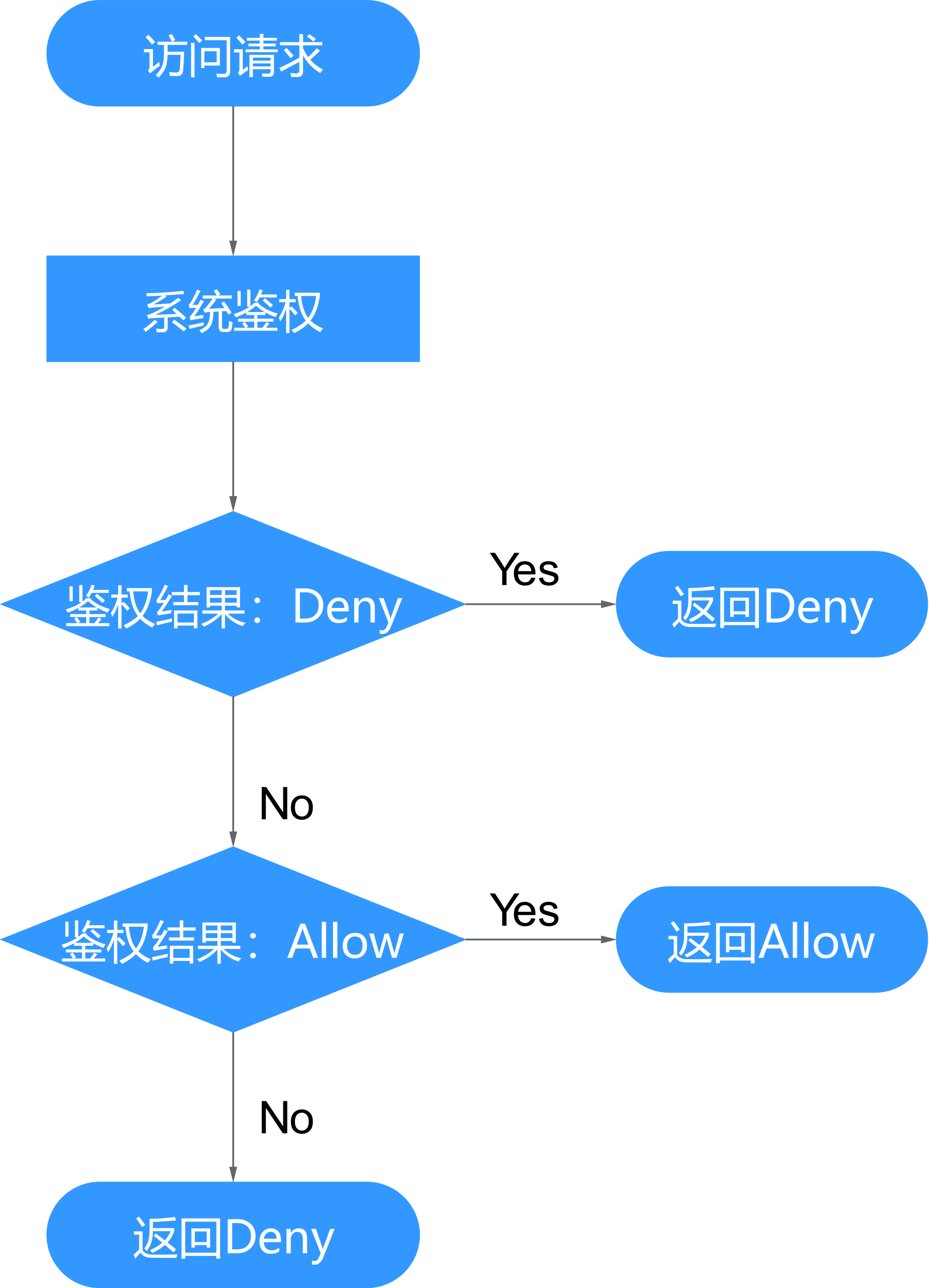

显式拒绝和隐式拒绝的区别
Effect(效果):Deny(拒绝),表示拒绝执行某操作的权限。
当没有策略设置权限为Deny时,默认情况即为Deny权限,称为隐式拒绝。
如果策略设置权限为Deny,则为显式拒绝。
用户在发起访问请求时,鉴权规则如下:
图3 系统鉴权逻辑图
  1. 用户发起访问请求。
  2. 系统优先寻找Deny指令。如果找到一个适用的Deny指令,系统将返回Deny决定。
  3. 如果没有找到Deny指令,系统将寻找适用于请求的任何Allow指令。如果找到一个Allow指令,系统将返回Allow决定。
  4. 如果找不到Allow指令,最终决定为Deny,鉴权结束。
