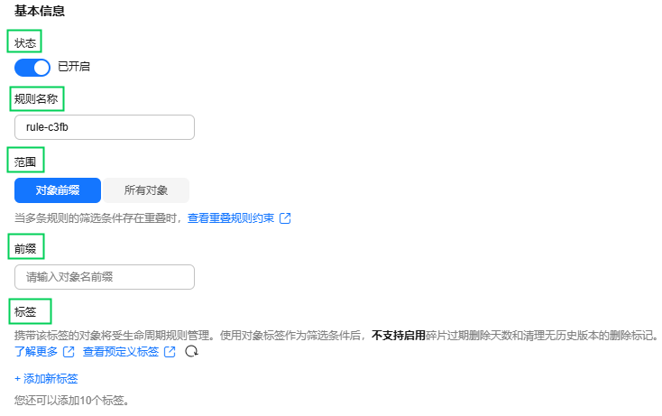

- 配置“基本信息”。
表1 “基本信息”参数说明 | 参数名称 | 说明 |
| 状态 | 是否启用生命周期规则。 - 开关开启,启用生命周期规则,受规则影响的对象将在指定天数后转换存储类别/自动删除/删除碎片/清理无历史版本的删除标记。
- 开关关闭,表示不启用生命周期规则。
| 规则名称 | 生命周期规则的名称。 命名规则如下: - 长度不超过255个字符。
- 只能由大写或小写的英文字母、数字、英文句号(.)、下划线(_)和连字符(-)组成。
| 范围 | 使用对象名称作为筛选条件,明确生命周期规则适用的对象范围。 - 对象前缀:配置对象前缀后,桶内满足该前缀的对象将受生命周期规则管理。
- 所有对象:桶内所有对象都将受生命周期规则管理。
配置范围时,需要注意多条生命周期规则之间重叠的情况,重叠的规则必须要满足重叠规则约束,否则将会因规则冲突导致生命周期规则配置失败。 |
| 前缀 | 当范围选择“对象前缀”时,需配置对象名称前缀,表示桶内满足该前缀的对象将受生命周期规则管理。 对象名前缀规则:不能包括<>特殊字符。 |
| 标签 | 可选参数。 使用对象标签作为筛选条件,携带该标签的对象将受生命周期规则管理。 - 键名(Key)约束:
- 最大长度为128个字符,可用UTF-8格式表示的字母(含中文)、数字、空格,以及以下字符:“_ . : = + - @”。
- 区分大小写,存在多条Tag时,Tag的键名(Key)不能重复。
- 不能为空。
- 键值(Value)约束:
- 最大长度为255个字符,可用UTF-8格式表示的字母(含中文)、数字、空格,以及以下字符:“_ . : /= + - @”。
- 区分大小写。
- 可以为空。
支持最多配置10个标签筛选条件。 使用对象标签作为筛选条件后,无法启用“碎片过期删除规则设置”和“清理无历史版本的删除标记”。 关于给对象添加标签,详情请参见对象标签。 |

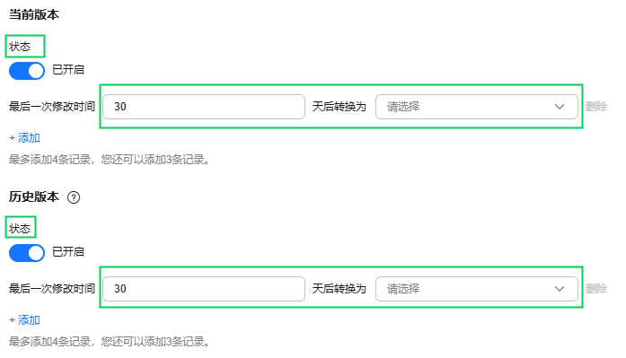

- 配置“当前版本”和“历史版本”,指定在对象最后一次更新多少天后转换对象存储类别或删除对象。
“历史版本”配置项默认不展示,只有当桶开启过“多版本控制”,即多版本控制状态为“已启用”或“暂停”时才会展示。
表2 “当前版本”和“历史版本”的配置项 | 配置项 | 说明 |
| 状态 | 是否启用“当前版本”或“历史版本”的配置。 - 开关打开,表示启用配置,最多配置4条记录。
- 开关关闭,表示不启用配置。
| 低频访问存储 | 指定在对象最后一次更新后多少天,受规则影响的对象的存储类别将转换为低频访问存储。 |
| 归档存储 | 指定在对象最后一次更新后多少天,受规则影响的对象的存储类别将转换为归档存储。 - 如果同时设置转换为低频访问存储和转换为归档存储,则转换为归档存储的时间要比转换为低频访问存储的时间长。
- 如果单独设置转换为归档存储,则没有时间限制。
| 深度归档存储 | 指定在对象最后一次更新后多少天,受规则影响的对象的存储类别将转换为深度归档存储。 - 如果同时设置转换为低频访问存储和转换为深度归档存储,则转换为深度归档存储的时间要比转换为低频访问存储的时间长。
- 如果同时设置转换为归档存储和转换为深度归档存储,则转换为深度归档存储的时间要比转换为归档存储的时间长。
- 如果单独设置转换为深度归档存储,则没有时间限制。
| 过期删除 | 指定在对象最后一次更新后多少天,受规则影响的对象将被自动OBS删除。 过期时间必须大于转换存储类别时间的最大值,且必须为整数。 当桶未启用多版本控制时,对象在过期时间后被删除,将无法找回,请谨慎设置。 |
