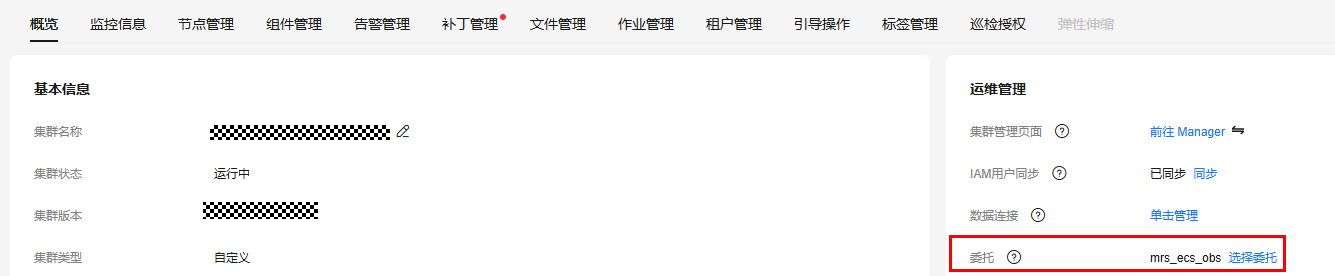

  2. 检查MRS集群是否配置委托。
    1. 登录MRS管理控制台。
    2. 选择“现有集群”,单击集群名称,进入集群信息页面。
    3. 在“运维管理”区域, 查看委托是否配置。

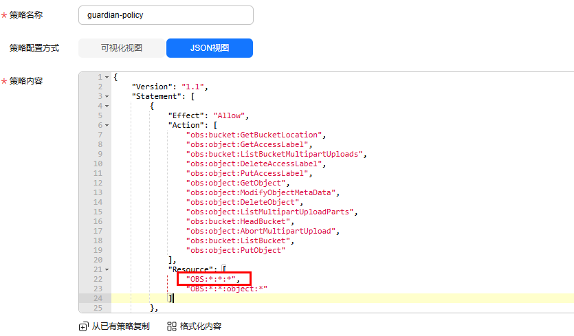

      • 存在,如果委托中配了对所有OBS桶授读写权限,如图2所示,检查结束。如果委托中配置单个OBS桶的权限, 则执行步骤 3
      • 不存在,请配置委托。
    图1 委托
    图2 OBS桶授权限

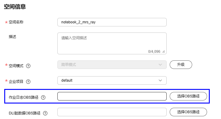

  3. 查看DataArts空间管理中配置的作业默认OBS桶名。
    1. 登录DataArts管理控制台。
    2. 选择要检查的实例,在空间管理中选择使用的空间,单击“编辑”。
    3. 查看作业日志OBS路径中的值,并复制OBS桶名。如果作业日志OBS路径为空,则默认桶名为“dlf-log-{projectId}/{workspaceId}”。
      其中:
      • projectId为租户的项目ID。
      • workspaceId为空间ID。
    图3 获取OBS路径
