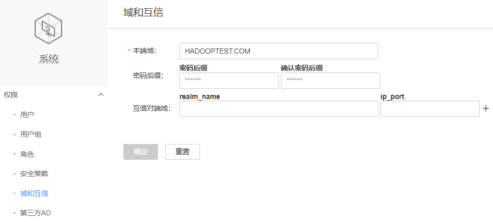

修改MRS集群系统域名
  1. 登录MRS集群Manager界面。
    登录集群Manager界面请参考访问MRS集群Manager
  2. 选择“系统 > 权限 > 域和互信”。
    图1 域和互信
  3. 修改相关参数。
    表2 相关参数
    参数
    示例
    参数说明
    本端域
    MRSTEST.COM
    填写本系统规划好的域名。
    密码后缀
    Admin@123
    “人机”用户密码重置后的用户设置密码部分,必填,默认值为Admin@123。
    该参数只有在修改了“本端域”参数后,才会生效。且需满足以下条件:
    • 密码字符长度为8到16位。
    • 至少需要包含大写字母、小写字母、数字、特殊字符中的三种类型字符。支持的特殊字符为`~!@#$%^&*()-_=+|[{}];:',<.>/?和空格。
  4. 是否需要同时执行“配置跨Manager集群互信”。
  5. 单击“确定”,等待修改配置完成后再继续执行后续步骤,完成前请勿提前执行后续步骤。
