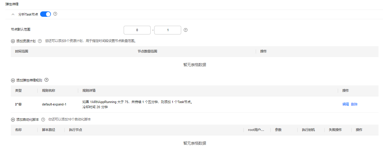

    - 单击“新增弹性伸缩”按钮,即可添加弹性伸缩策略。
      图5 新增弹性伸缩策略(节点组维度)
     您可以参考以下场景进行配置:

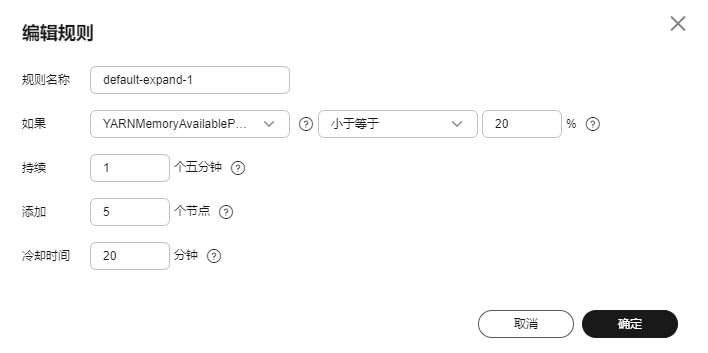

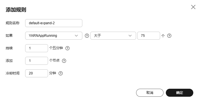

场景一:根据实时负载配置弹性伸缩
     当用户需要根据集群实时负载指标或集群资源池指标对Task节点数量进行调整,可以使用MRS的弹性伸缩规则调整Task节点数量。
     例如:用户需要根据Yarn资源使用情况动态调整节点数,在Yarn可用内存低于20%时扩容5个节点,可用内存高于70%时缩容5个节点。Task节点组最高不超过10个节点,最低不少于1个节点。
      - 进入弹性伸缩配置界面后,配置弹性伸缩规则。
      - 单击“确定”,完成弹性伸缩规则设置。
        - 如果是为已有集群配置弹性伸缩的场景,需勾选“我同意授权MRS服务根据以上策略自动进行节点扩容/缩容操作。”。
        - 配置完成后,当集群的业务运行状态满足相关弹性伸缩要求时,系统会自动对Task节点组进行扩容或缩容操作。
