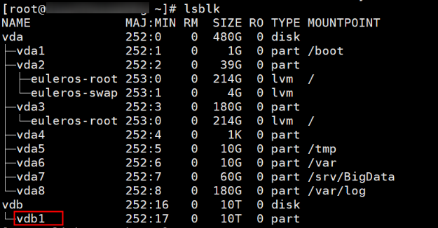

  10. 检查故障节点上的磁盘挂载是否正常。
    1. 以root用户登录该告警上报的节点,执行以下命令,查看返回结果中是否有“TYPE”为“part”且“MOUNTPOINT”为空的磁盘。
      lsblk
      • 是,说明该盘没有挂载成功,执行10.b。
      • 否,磁盘挂载成功,执行步骤 12。
      例如执行结果如下,表示vdb1盘没有挂载成功。
    2. 对未挂载成功的盘进行初始化并挂载数据盘,详细操作请参考扩容云硬盘分区和文件系统。
