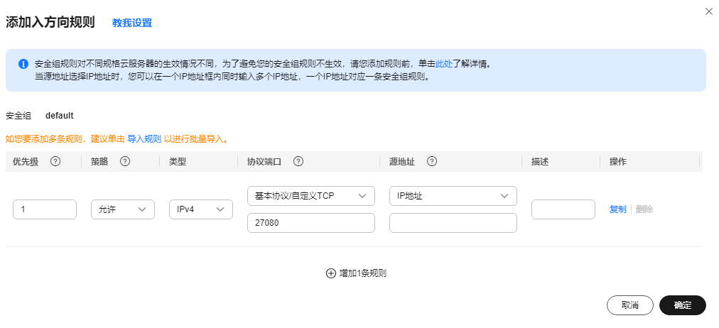

  • 在安装MgC Agent的主机安全组入网规则中,需要添加一条允许通过TCP协议访问27080端口的规则。源地址填写用于登录MgC Agent控制台的Windows主机IP地址。

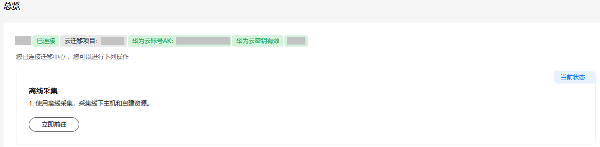

连接迁移中心
  1. 登录MgC Agent控制台。
  2. 总览页面,单击页面右上角的“连接”按钮,右侧弹出连接迁移中心页面。
  3. 第一步:配置连接方式区域,连接方式选择“华为云访问密钥”。选择在MgC服务创建项目的区域,输入华为云账号的AK/SK,单击“查询项目”按钮。系统会对输入的AK/SK进行验证,验证通过后,即可进行下一步。如果提示AK/SK错误,请参考AK/SK验证失败,如何处理?进行排查处理。
    如果是进行主机迁移,输入的AK/SK需要具备SMS服务的相关权限。需要的权限和配置方法请参考SMS自定义策略
  4. 第二步:关联迁移中心项目区域的项目下拉列表中,选择MgC控制台所创建的迁移项目,MgC Agent会将采集数据上报到该项目。
  5. 第三步:预设当前迁移中心Agent名称区域,自定义MgC Agent在MgC控制台显示的名称,单击“连接”按钮,确认要与迁移中心进行连接,单击“确定”按钮。
    与迁移中心连接成功后,设置的MgC Agent名称不支持修改。
  6. 当总览页面显示状态为“已连接”,代表与MgC连接成功。

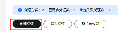

  1. 登录MgC Agent控制台。
  2. 在左侧导航树选择“凭证管理”,进入凭证列表页面。
  3. 单击列表上方的“创建凭证”按钮,弹出创建凭证窗口。
    图1 创建凭证
  4. 按照窗口提示,选择资源类型后,选择认证方式并输入相应凭证,凭证名称为用户自定义。
  5. 选择凭证留存有效期。关于留存有效期的选项说明如下:
    • 保存有效期:设置凭证保存的有效天数。自单击“确认”保存开始计算,如果超过所设天数,凭证会过期失效。默认值为60天,取值范围为1~365天的整数。处于未过期即将过期已过期状态的凭证,可以延长凭证有效期
    • 永不过期:凭证无过期时间限制,可永久使用。当不再需要该凭证时,可手动进行删除。
  6. 单击“确认”,保存凭证。
