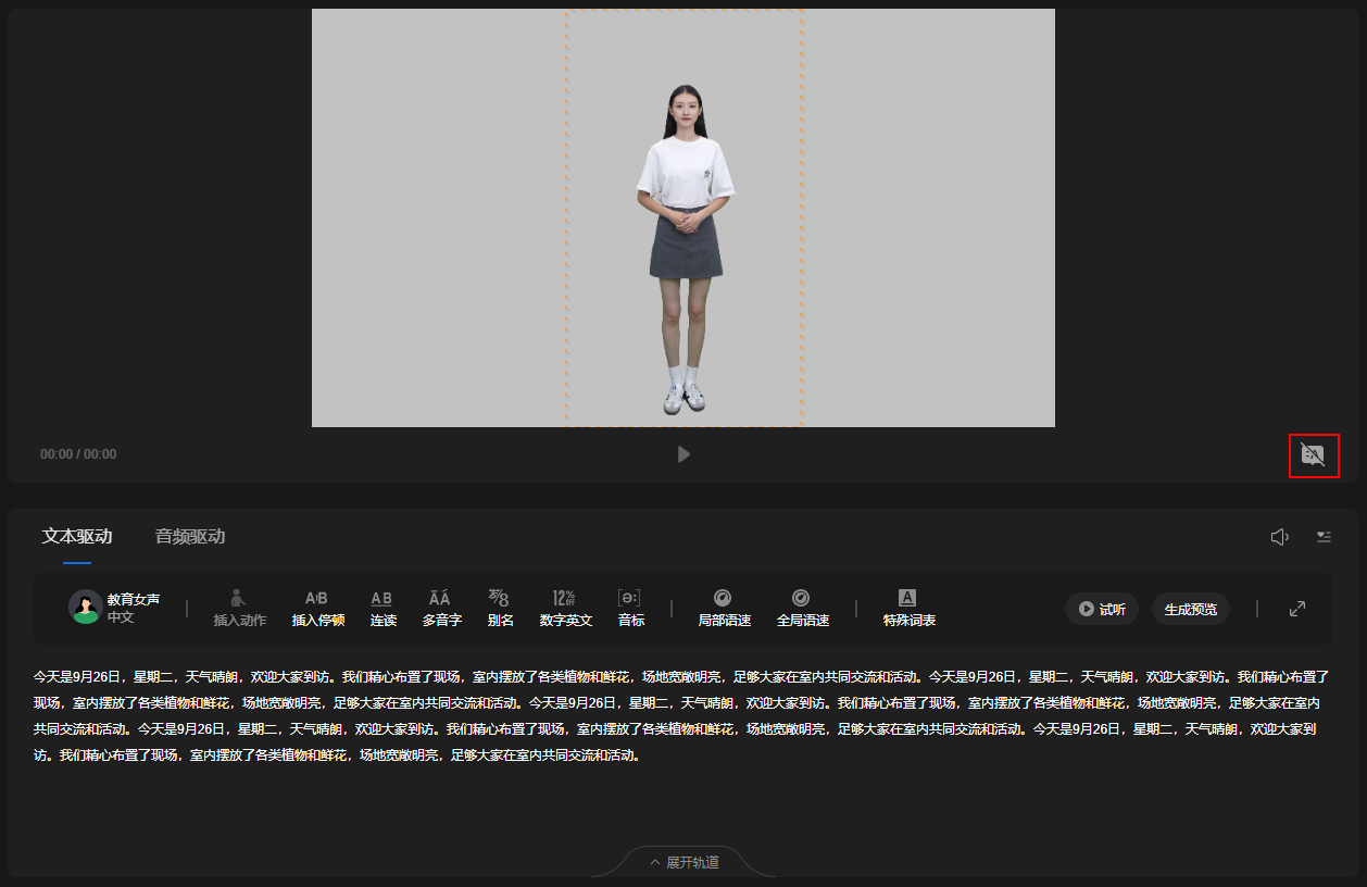

  1. 单击“分身视频制作”卡片,进入视频制作界面。
    选择形象,“文本驱动”输入文本内容,其他均可自定义。
    图1 视频制作
  2. 单击开启字幕图标,开启字幕。

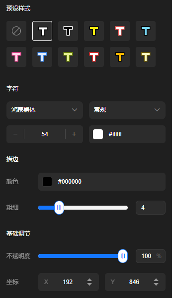

    字幕开启后,可以在界面左侧对字幕的字体、颜色、字幕位置等做调整,详情如图2所示。
    图2 字幕设置
