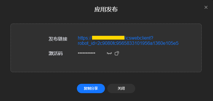

  5. 单击界面右上角的“发布”,发布数字人智能交互对话。
    发布成功后,弹出如图3所示的对话框,可以单击发布链接,在“智能交互激活”界面复制输入激活码,激活数字人交互项目,与数字人进行对话。
    也可以单击“复制分享”,复制发布链接和激活码,分享给其他用户使用。
    可以参考查看智能交互对话项目,获取对话项目的发布链接和激活码。
