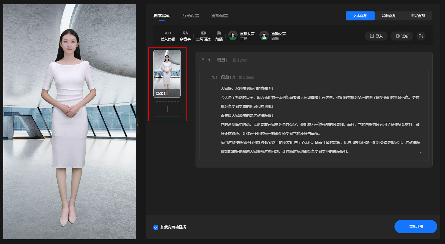

如需制作更多场景,在直播画面预览窗口右侧,单击“场景1”小窗口下方的“+”图标,新增场景,并参考前一个场景,设置生成下一场景的画面布局和剧本内容。图4 直播间界面

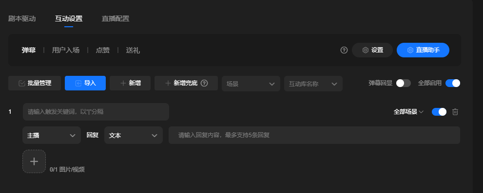

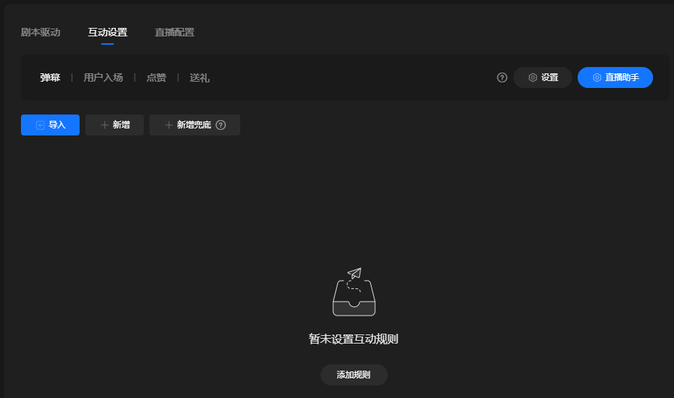

- 在视频直播制作界面,单击右侧的“互动设置”页签,如图8所示。
 - 单击图8中的“添加规则”,展示如图9所示的界面。
界面下方新增1个规则设置。
- 先设置用户弹幕触发规则的关键词,如果有多个,请以“|”分隔,示例“链接|型号|优惠”。即服务扫描弹幕的时候,如果扫描到此关键词,自动回复当前规则内容。
 - 在下方选择主播或助播回复用户问题,回复内容支持通过下述3种方式设置。
 - 回复问题的时候,支持同时在直播画面中展示图片或者视频信息,以加强回复效果。
 - 单击“新增”,可参考互动设置-步骤2,添加更多的弹幕回复规则。
 - 等所有弹幕规则增加完成后,支持单击“新增兜底”,新增新增一条兜底规则,设置方式与互动设置-步骤2相同。
其含义为:用户问题如果未匹配到已有规则,可触发兜底回复,仅支持设置1条兜底回复。

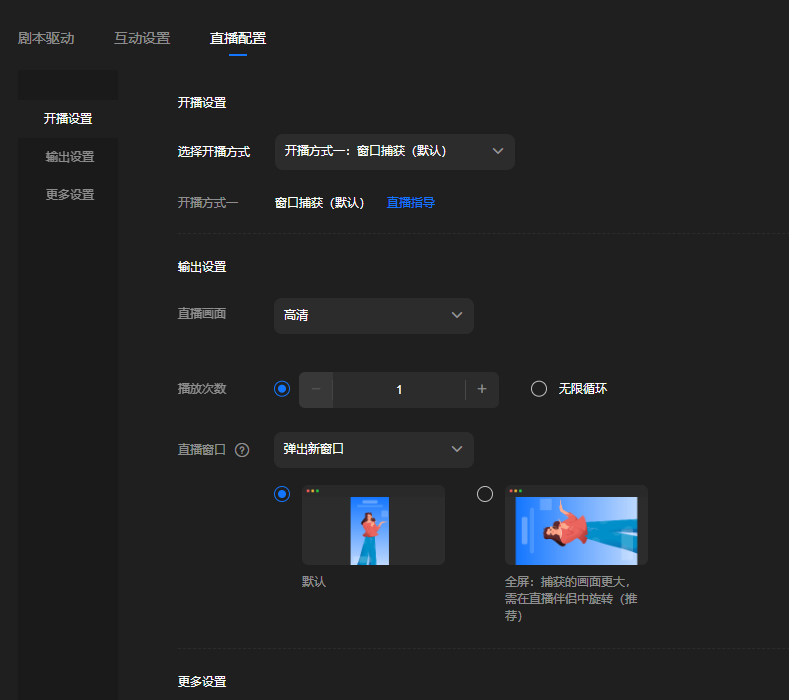

- 在视频直播制作界面,单击界面右侧的“直播配置”页签,如图10所示。
    直播配置说明,如表2所示。
表2 直播配置 区域
参数
说明
开播设置
选择开播方式
请根据实际情况,选择一种开播方式,并按照界面提示进行操作。
包含如下2种开播方式:
- 从直播平台获取推流地址。获取方式各平台入口不一,建议咨询对应的直播平台。在MetaStudio服务这里仅需输入推流地址,即可直推平台。
 - 如果直播平台无法提供推流地址,可通过窗口捕获方式开播。
须知:
- 使用RTMP推流时,关闭控制台页面不等于结束直播任务,画面会持续生成并计费。如需结束直播画面,需手动单击结束直播或通过API下发结束命令。
 - 直播平台的规定及相关政策请自行了解,部分平台可能限制虚拟内容直播。
输出设置
直播画面
选择直播画面的清晰度。
包含如下选项:
- 流畅
 - 高清
 - 超清
默认值:高清。
播放次数
设置直播循环播放的次数,或“无限循环”。
用户在直播时,完成“播放次数”后,触发直播结束,但是如果直播配置页面配置了“直播最大时长”,且两者的时长不一致,则默认以两者最小值来结束直播。
默认播放1次。
直播窗口
直播窗口展示尺寸,不同方案均可调整为竖向。支持在当前界面直接开播,或在弹出的新窗口界面开播。
- 弹出新窗口开播时,包含如下选项:
- 竖屏
 - 全屏:推荐用全屏,捕获的画面更大,需在直播伴侣中旋转使用。
默认为“竖屏”。
 - 当前窗口直接开播时,包含如下选项:
- 默认:保持现有直播界面的布局。
 - 旋转:可展开预览区域,展示画面更大,推荐使用这种方式。
 - 旋转并默认展开:默认旋转展开,画面更大的方式。

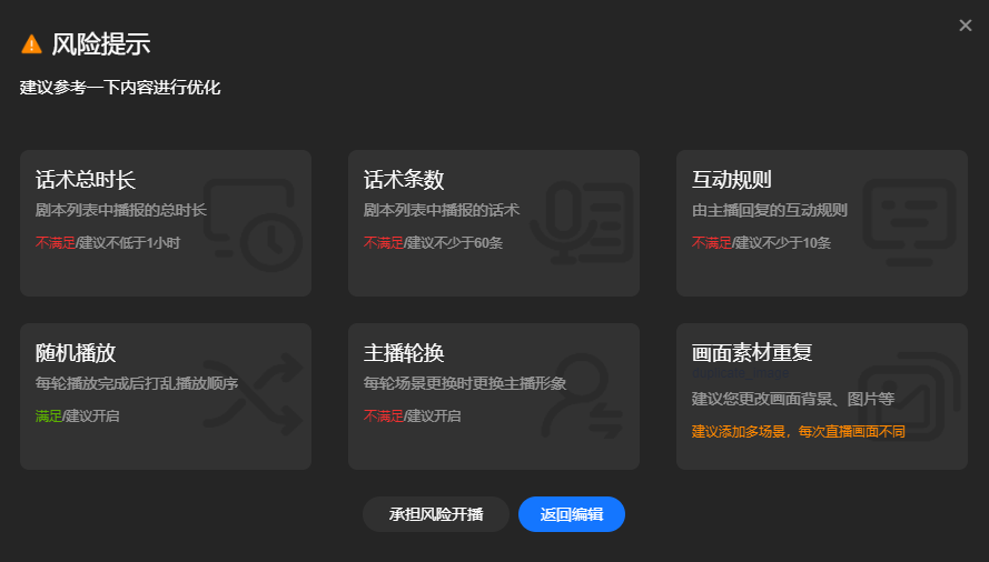

 - 文本驱动和音频驱动方式,界面会弹出“风险提示”对话框,如图11所示。
 - 用户可以等直播风险消除后再开播,也可以直接选择“承担风险开播”,启动直播。

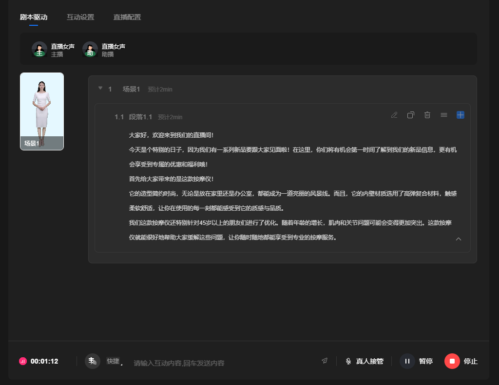

开播后的效果如图12所示。界面右下方的操作说明,如表3所示。
表3 界面说明 界面元素
说明
00:01:20
直播计时,当前已直播1分20秒。
切换互动内容播报的声音。默认为主播声音,可切换为助播声音。
单击快捷图标,选择预置的互动内容发送播报。
请输入互动内容,回车发送内容
手工输入互动内容,发送成功后,主播或助播进行互动内容插播。插播结束后,继续播报原有内容。
真人接管
单击“真人接管”,开启真人接管功能。数字人停止发声,仅保留动作,改由真人发声。
真人发声结束后,单击“取消真人接管”,关闭真人接管功能,继续播报原有内容。
暂停
单击“暂停”,暂停播报。
单击“继续”,可恢复播报。
停止
单击“停止”,关闭当前直播。
关闭直播窗口不会停止直播,需单击“停止”才能停止直播。还可通过设置循环次数和直播最大时长来触发自动结束,当两者时长不一致时,以两者最小值结束直播。
