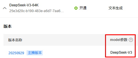

model参数
model参数调用名称。
您可以任选以下方式获取model参数值。
预置商用服务支持模型列表
