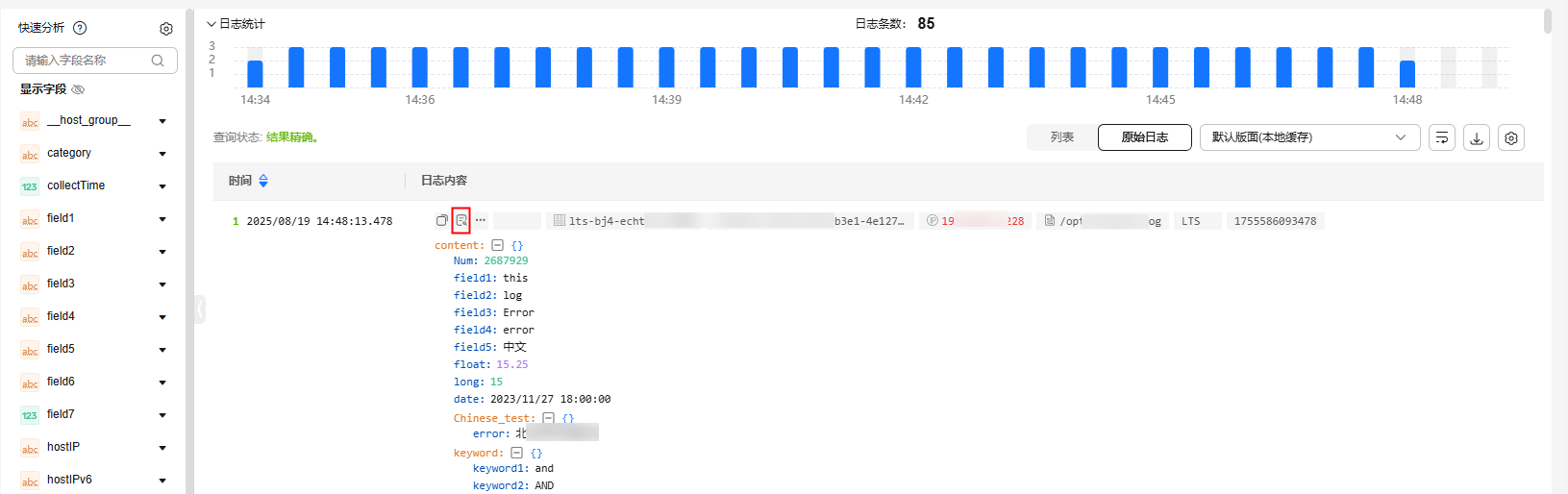

  3. 在“日志搜索”页签下方的原始日志页面,单击
    图1 查看上下文

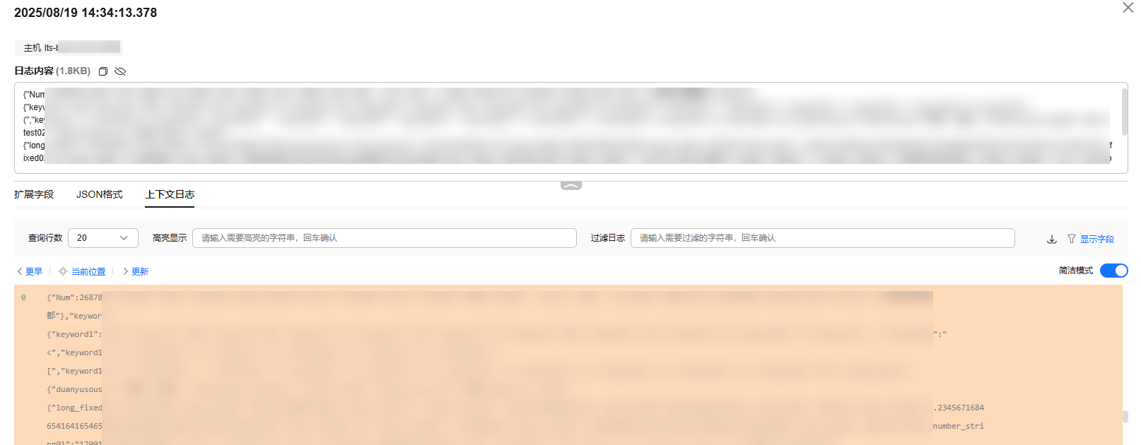

  4. 在弹出的上下文日志页面中,查看日志上下文,详细操作请参考表1
    图2 上下文日志
    表1 查看上下文日志功能介绍
    功能
    说明
    查询行数
    根据需要选择查询日志的行数。
    高亮显示
    输入需要高亮的字符串,回车确认,在日志内容中高亮显示。
    过滤日志
    输入需要过滤的字符串,回车确认,在日志内容中高亮显示。当高亮显示和过滤日志同时设置时,均可高亮显示。
    显示字段
    查看上下文,默认字段为content,单击“显示字段”选择查看其他字段的上下文。
    更早
    从当前位置往前查看设置查询行数的二分之一。例如:当查询行数设置为100时,单击“更早”则从当前位置朝前显示50行,此时行号为-50;再次单击“更早”,依次叠加分别为-100、-150、-200......
    当前位置
    当前日志位置。当设置了更早或更新时,单击“当前位置”可回到查看上下文开始的位置,即行数为0时。
    更新
    从当前位置往后查看设置查询行数的二分之一。例如:当查询行数设置为100时,单击“更新”则从当前位置朝后显示50行,此时行号为50;再次单击“更新”,依次叠加分别为100、150、200......
    简洁模式
    • 打开“简洁模式”,只显示行号和content内容。
    • 关闭“简洁模式”,显示日志详情。
    下载
    目前仅支持下载content字段内容到本地查看。
