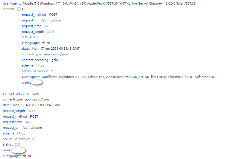

    假设您的日志流中存在2条原始日志,如下:
    • 原始日志1:this service is lts
    • 原始日志2:lts is service
    短语搜索:#"is lts",会命中1条日志。
    关键词搜索:is lts,会命中2条日志。
    短语搜索:#"lts is",会命中1条日志。
    关键词搜索:lts is,会命中2条日志。

搜索User-Agent字段值包含短语Mon, 17 Apr 2023的日志。
User-Agent:#"Mon, 17 Apr 2023"
搜索User-Agent字段值包含短语Mozilla/5.0的日志。
User-Agent:#"Mozilla/5.0"
搜索week字段值包含短语星期一的日志。
week:#"星期一"
