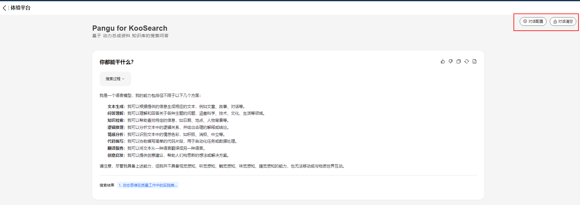

  5. 问答体验页面上还有“对话配置”和“对话清空”按钮,如下图所示。
    图2 按钮说明
    • 对话配置”:如果您在对话过程中想修改配置,可以单击“对话配置”按钮,具体的配置参数请参考配置问答小节。
    • 对话清空”:单击“对话清空”按钮可以清空当前对话页面,清空之后再进行问答,会默认进行下一轮问答。
