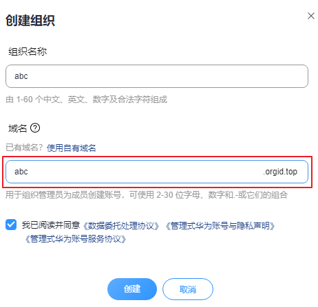

      • 没有域名,可以输入组织简称,使用2~30位字母、数字和.-或它们的组合,如abc,后缀名为固定的.orgid.top,如图1所示。
        图1 设置组织域名

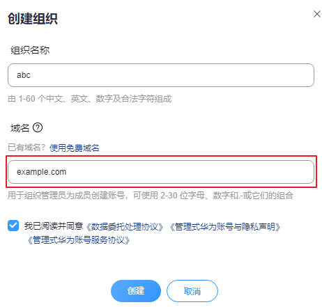

      • 已有域名,单击“使用自有域名”,输入自有域名,例如example.com,如图2所示。
        图2 使用自有域名
      域名设置后管理员为组织创建成员时,成员的管理式华为账号默认带有域名后缀,如设置的组织域名为abc.orgid.top,创建的成员账号为xxx@abc.orgid.top,设置的组织域名为example.com,创建的成员账号为xxx@example.com。
