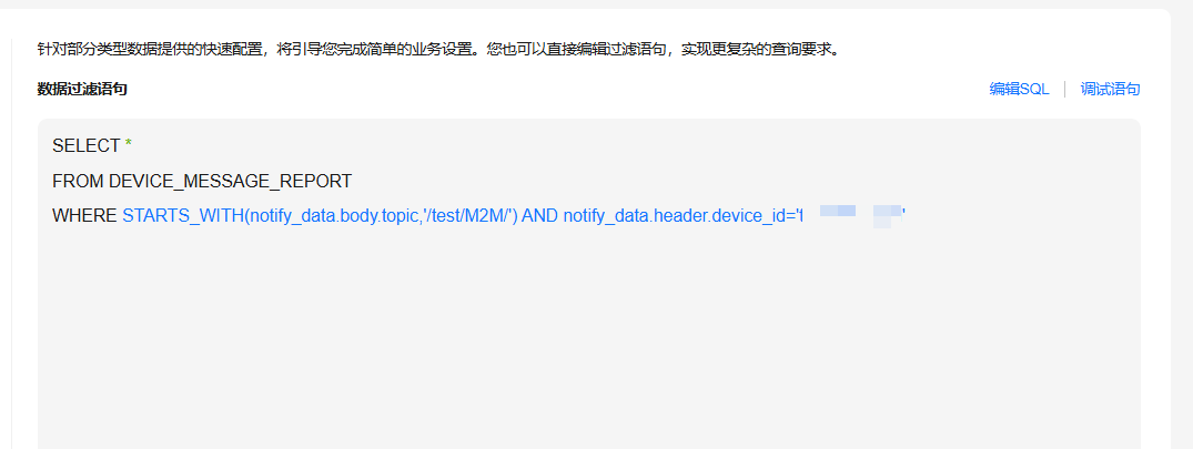

  3. 在“数据转发>规则列表”界面单击“创建规则”,填写规则参数,设置转发数据,配置数据过滤语句为:STARTS_WITH(notify_data.body.topic,'/test/M2M/')。

    • 若希望指定某个设备上报的数据进行流转,可在SQL语句中添加:AND notify_data.header.device_id='${对应的设备ID}'。
    • 若希望指定某种产品上报的数据进行流转,可在SQL语句中添加:AND notify_data.header.product_id='${对应的产品ID}'。
      图3 数据转发-M2M_SQL语句示例
    • 关于SQL的设置,详情可见:SQL语句。
