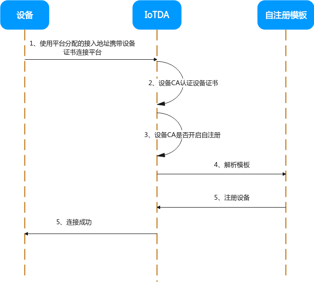

设备自注册功能可以让用户没有在物联网平台上注册设备的前提下,在设备首次接入平台时自动完成设备的注册 ,设备自注册基于证书认证实现,通过设备证书携带设备信息。
图1 设备自注册原理图

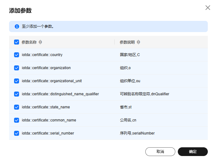

  3. 左侧导航栏选择“设备 > 自注册模板”,单击“创建模板”进入创建自注册模板页面,输入基本信息后输入单击“添加参数”选择对应的参数添加到模板;
    图2 自注册模板-添加参数

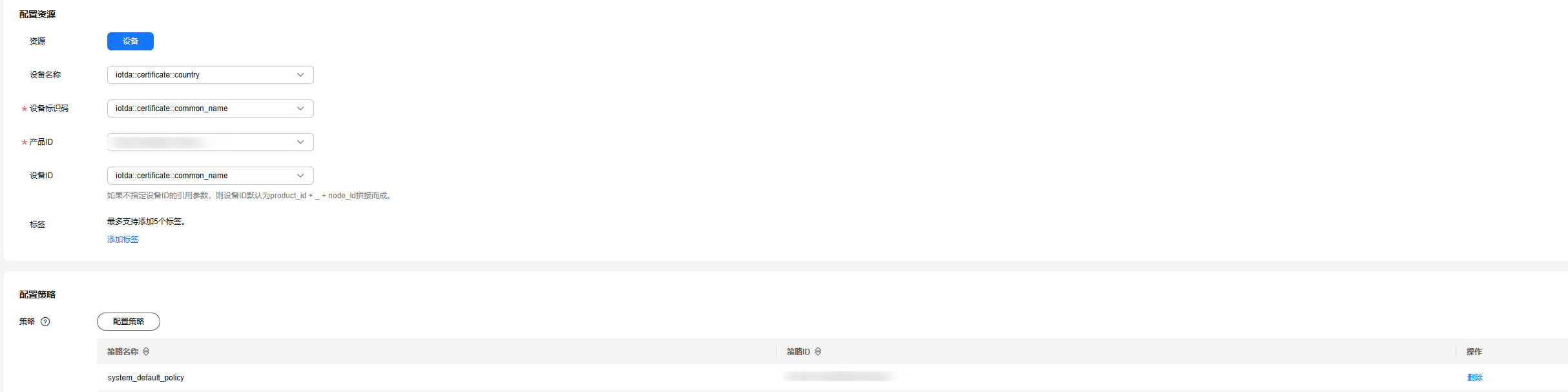

  4. 在配置资源栏中选择设备名称、设备标识码、设备ID和产品ID。
    图3 自注册模板-创建模板
    以下为平台预定义的在模板中可声明和引用的参数,证书必须包含模板中所引用的参数信息:
    • iotda::certificate::country:国家
    • iotda::certificate::organization:组织
    • iotda::certificate::organizational_unit:部门
    • iotda::certificate::distinguished_name_qualifier:可分辨名称
    • iotda::certificate::state_name:省份
    • iotda::certificate::common_name:通用名称
    • iotda::certificate::serial_number:序列号
  5. 在配置策略栏中添加策略,设备自注册时将会自动绑定所添加的策略,有关设备策略详细使用参考:设备Topic策略。

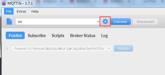

  1. 下载MQTT.fx(默认是64位操作系统,如果是32位操作系统,单击此处下载MQTT.fx),安装MQTT.fx工具。

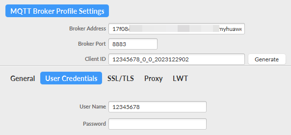

  2. 打开MQTT.fx软件,参考表1设置连接参数后单击“Apply”应用。
    表1 连接参数
    参数
    说明
    Broker Address
    平台接入地址(参考如何获取平台接入地址)。
    Broker Port
    8883
    Client ID
    无要求,任意字符串(建议按照MQTT设备连接鉴权的ClientId字段填写,按照平台规则填写的设备在模板停用后仍然可以通过平台的证书认证接入)。
    User Name
    无要求,任意字符串(建议按照MQTT设备连接鉴权的UserName字段填写,按照平台规则填写的设备在模板停用后仍然可以通过平台的证书认证接入)。
    Password
    空

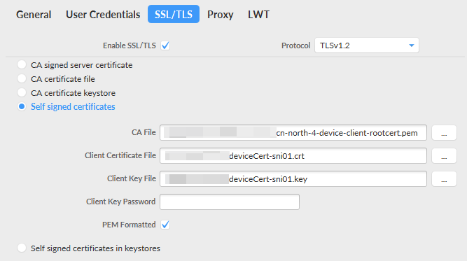

    Self signed certificates
    true
    CA File
    平台CA证书(参考证书资源)。
    Client Certificate File
    设备证书文件路径。
    Client Key File
    设备证书私钥文件路径。
    Client Key Password
    私钥密码,无密码则不需要填写。
    图6 MQTT.fx设置
    图7 连接参数图
    图8 证书信息图
