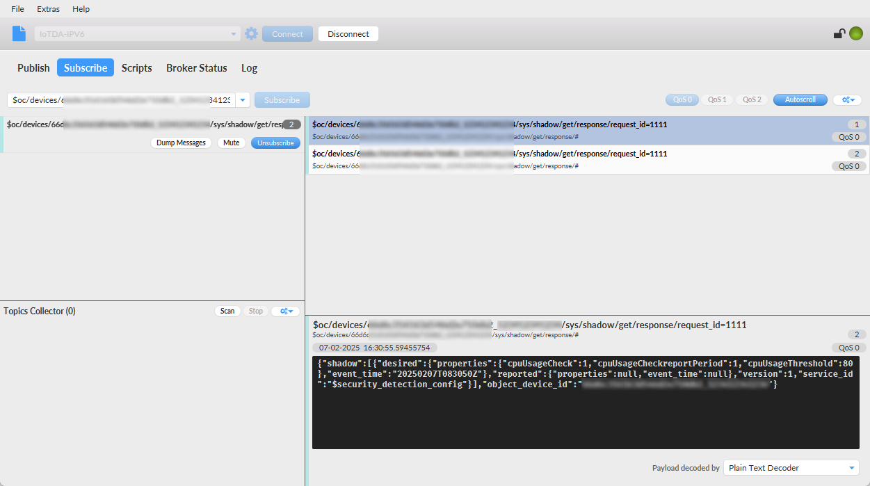

设备侧检测项配置后平台通过影子下发给设备,service_id为:$security_detection_config,结构属性如下:

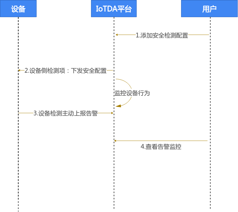

业务流程
- 访问设备接入服务,单击“控制台”进入设备接入控制台。选择您的实例,单击实例卡片进入。
- 选择左侧导航栏的。
- 单击“添加安全检测配置”,进入添加安全检测配置界面。 图4 安全态势感知-添加安全检测配置
- 设备连接平台,获取安全态势感知配置,参考设备获取安全态势感知配置。 图5 安全态势感知-获取安全检测配置
- 设备上报告警数据,上行topic:$oc/devices/{device_id}/sys/events/up,内容体:

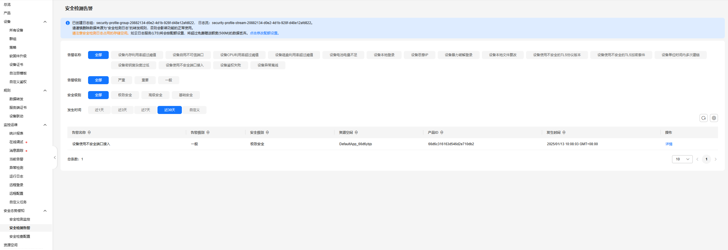

{ "services": [{ "service_id": "$log", "event_type": "security_log_report", "event_time": "20250207T164812Z", "paras": { "type": "CPU_USAGE_REPORT", "content": { "cpu_usage": 99, "cpu_usage_alarm": 1 } } }] } - 选择左侧导航栏的查看告警列表。 图6 安全态势感知-安全检测告警
| 字段 | 说明 |
| deviceData | 设备信息。 |
| metadata | 告警元数据。 |
| annotation | 告警详情。 |
| recordTime | 告警发生时间,UTC时间,格式:yyyy-MM-dd'T'HH:mm:ss.SSS'Z'。 |
| 字段 | 说明 |
| deviceId | 设备ID。 |
| appId | 应用ID。 |
| productId | 产品ID。 |
| 字段 | 说明 |
| resourceId | 资源ID。 |
| securityType | 安全检测类型。 |
| alarmLevel | 告警级别。 |
| securityLevel | 安全风险级别。 |
| 字段 | 说明 |
| suggestion | 告警解决建议。 |
| probableCause | 告警产生可能原因。 |
| message | 告警信息。 |
