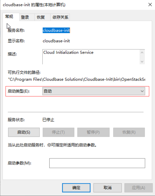

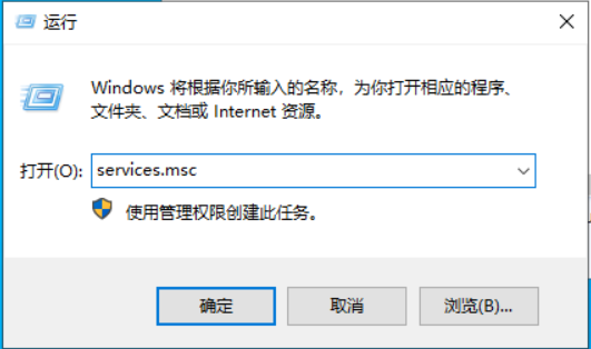

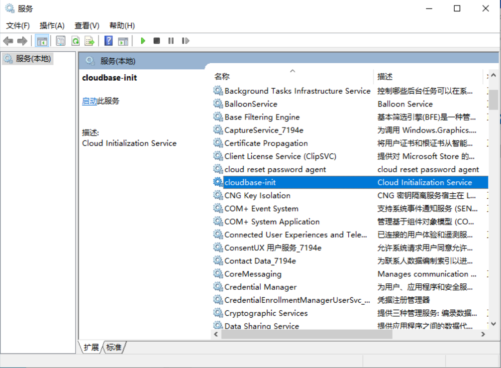

  4. 通过快捷键“Win+R”打开“运行”窗口,输入“services.msc”并单击“确定”。在“服务”管理界面,查找名称为“cloudbase-init”服务,设置启动类型为“自动”。
