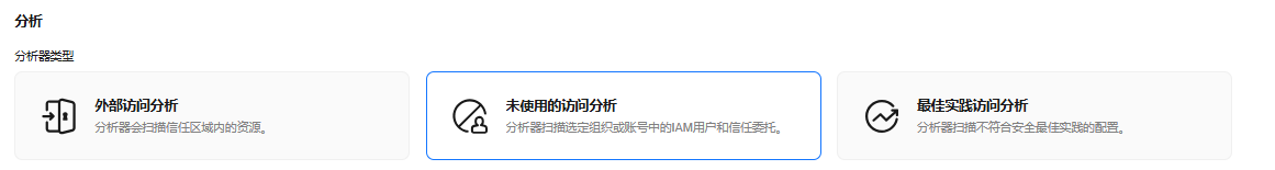

  3. 在创建访问分析器页面,“分析器类型”选择“未使用的访问分析”。
    图2 选择未使用的访问分析
    图6 选择未使用的访问分析
