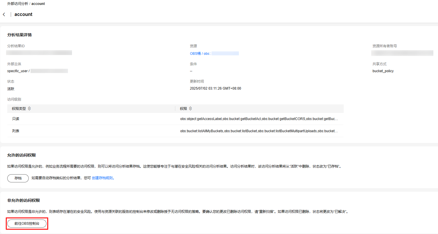

处理外部访问分析结果
如果分析结果表明策略存在非预期的授权,存在安全风险,需要根据分析结果进行修改或删除策略。例如,对于OBS桶上非预期的共享访问权限,请前往OBS控制台调整策略内容。
在调整策略后,IAM访问分析将会重新扫描资源,如果资源不再存在信任区域外的共享,则分析结果将会由“活跃”更改为“已解决”。可以在“已解决”的分析结果列表查看该分析结果。如果调整策略后,资源存在信任区域外的其他共享,则IAM访问分析将会生成新的活跃的分析结果。
- 当IAM访问分析无法分析某个资源时,不会生成访问分析结果。
- 已解决的结果将在上次更新结果后90天删除。
- 登录统一身份认证服务新版控制台。
- 在统一身份认证服务的左侧导航窗格中,选择“访问分析 > 外部访问分析”。
- 在分析结果页面左上角,选择需要查看的分析器。
- 单击分析结果ID,查看分析结果的更多详情。如果访问权限是非允许的,则需要对策略进行修改。
- 在详情页面,单击“前往IAM控制台”、“前往OBS控制台”、“前往DEW控制台”、“前往SWR控制台”、“前往CBR控制台”或“前往IMS控制台”,编辑对应的策略内容。
图1 修改策略
- 回到详情页面,单击右上角“重新扫描”,分析器会重新对策略进行检查。
图2 重新扫描

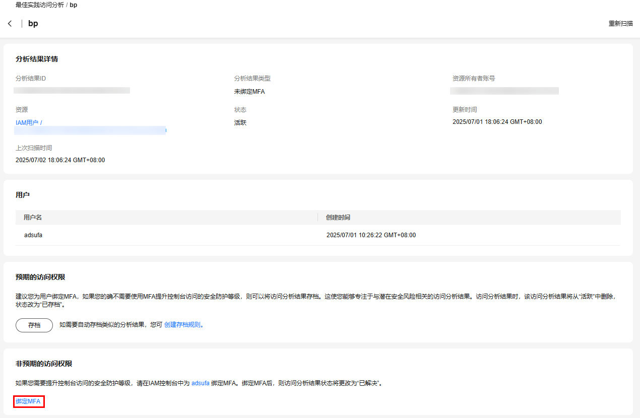

处理最佳实践访问分析结果
如果分析结果表明账号存在不符合最佳实践的配置,需要根据分析结果进行处理。例如,如果账号test未绑定MFA,请前往IAM控制台为该账号绑定MFA。在绑定MFA后,IAM访问分析将会重新扫描资源,如果资源已经绑定MFA,则分析结果将会由“活跃”更改为“已解决”。可以在“已解决”的分析结果列表查看该分析结果。
- 登录统一身份认证服务新版控制台。
- 在统一身份认证服务的左侧导航窗格中,选择“访问分析 > 最佳实践访问分析”。
- 在详情页面,单击“绑定MFA”、“移除根用户的AK/SK”、“开启登录保护”、“移除委托的高风险权限”、“移除用户的高风险权限”,进行对应的操作。
图3 修改配置
