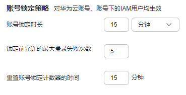

账号锁定策略
如果在限定时间长度内达到登录失败次数后,用户会被锁定一段时间。锁定时,账号不能为自己或IAM用户解锁,锁定时间结束后,才能重新登录。
图2 账号锁定策略
管理员可以设置账号锁定时长、锁定前允许的最大登录失败次数、重置账号锁定计数器的时间。如果在账号锁定计数器的时间内,超出了允许的最大登录失败次数,那么将对登录的账号根用户或IAM用户锁定指定时长。
  • 账号锁定时长:默认为15分钟,可以在15分钟~24小时之间进行设置。
  • 锁定前允许的最大登录失败次数:默认为5次,可以在3~10次之间进行设置。
  • 重置账号锁定计数器的时间:默认为15分钟,可以在15~60分钟之间进行设置。

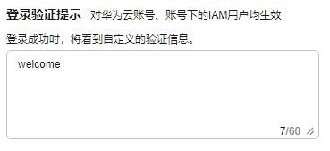

登录验证提示
管理员可以在最近登录提示中进行公告,例如欢迎语,或者提示用户谨慎删除资源等。
登录验证提示默认关闭,管理员可以选择开启。
图3 登录验证提示
开启后,用户将在“登录验证”页面中看到公告信息。
