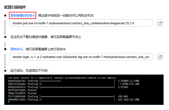

    • 非上述的其他区域,请按如下操作。
      1. “接入三方镜像仓”弹窗中,单击“生成命令”
        图6 生成命令
      2. “接入三方镜像仓”弹窗中,单击“复制镜像获取指令”,复制镜像获取指令。
        图7 下载扫描组件
      3. 登录任意一台可以访问公网的Linux主机,粘贴并执行7.b复制的指令,下载扫描组件镜像。

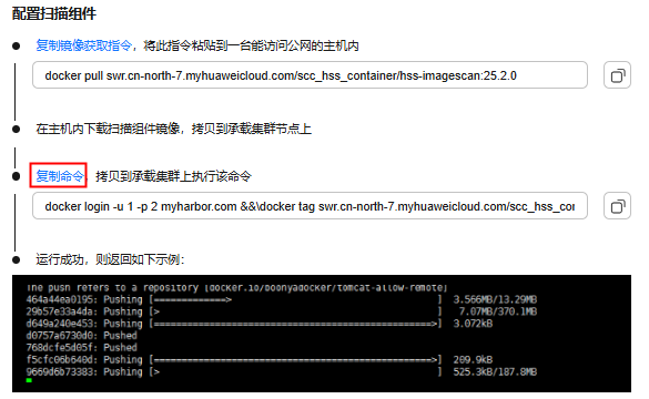

      4. 将下载完成的扫描组件镜像,拷贝到承载集群上的任一节点上。
      5. “接入三方镜像仓”弹窗中,单击“复制命令”,并在“扫描组件镜像”所在集群节点执行复制的命令上传扫描组件到镜像仓。
        图8 复制命令
      6. 界面回显如图 上传扫描组件成功所示,表示手动上传扫描组件成功。
