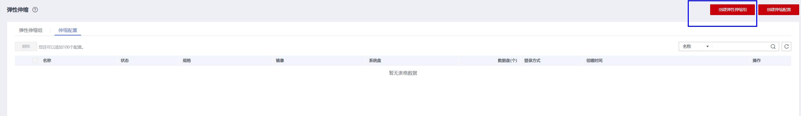

  1. 资源预置-创建伸缩配置
    登录AS服务Console控制台,根据需要的弹性ECS配置创建AS服务的伸缩配置

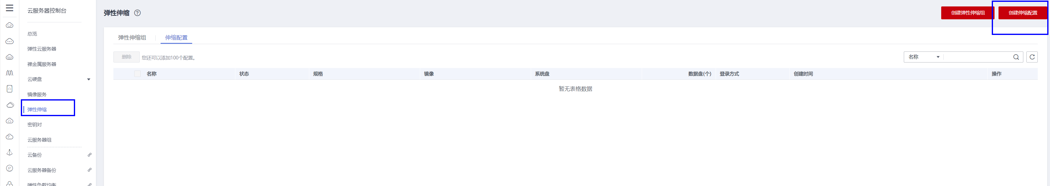

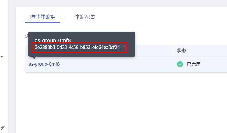

  2. 资源预置-创建伸缩组
    登录AS服务Console控制台,使用上一步创建的伸缩配置,创建一个伸缩组。
    记录伸缩组ID,后续填写scaler配置文件使用

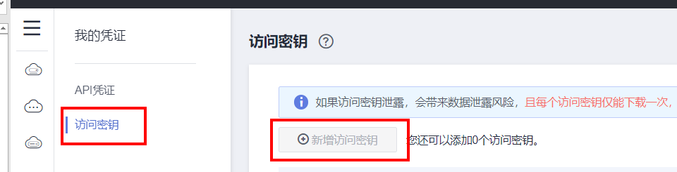

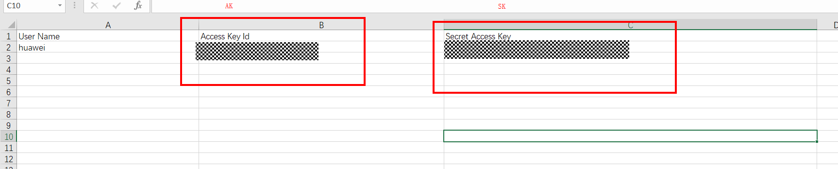

  4. 账号准备-创建AK和SK
    1. 进入我的凭证
    2. 单击访问密钥并创建新的密钥,在下载的表格文件中存有AK及SK

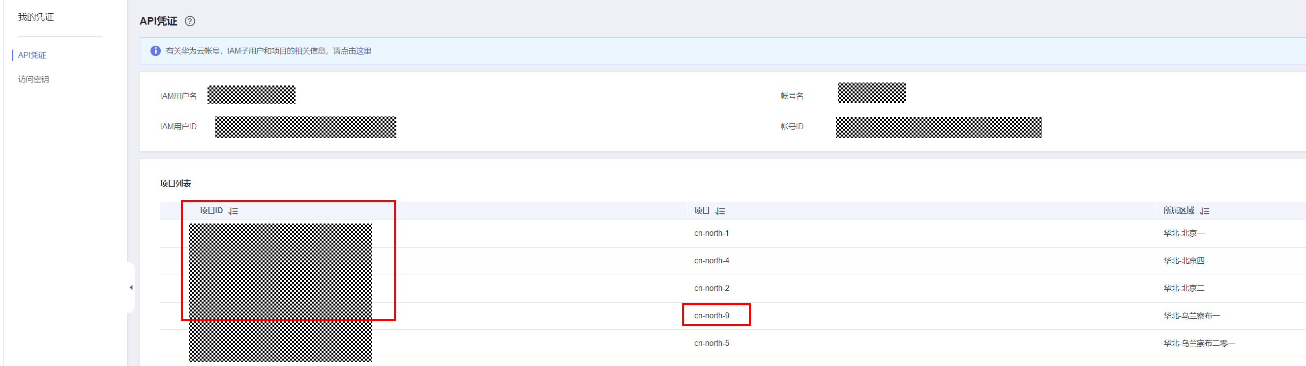

  5. 环境信息准备-确定局点ID及ProjectId
    进入我的凭证,在API凭证页面可以查询待部署局点的局点Id和ProjectId(项目Id)
