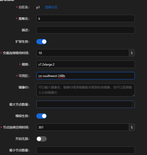

功能一:支持负载堆积自动扩容/节点闲置自动缩容
  • 没有可用节点时会自动扩容新的局点(达到预设时间)。
  • 节点空闲时间达到预设时间就会自动释放资源(空闲时间设置需要大于300s)。

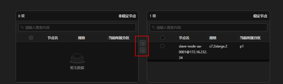

功能二:设置稳定资源
稳定节点闲置时不会缩容节点处理。

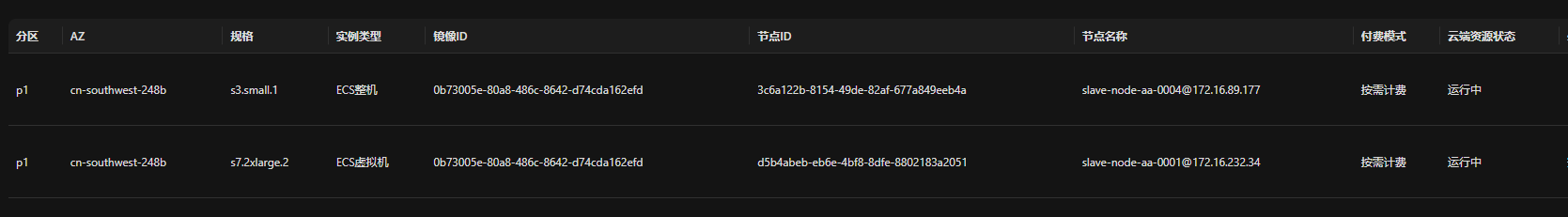

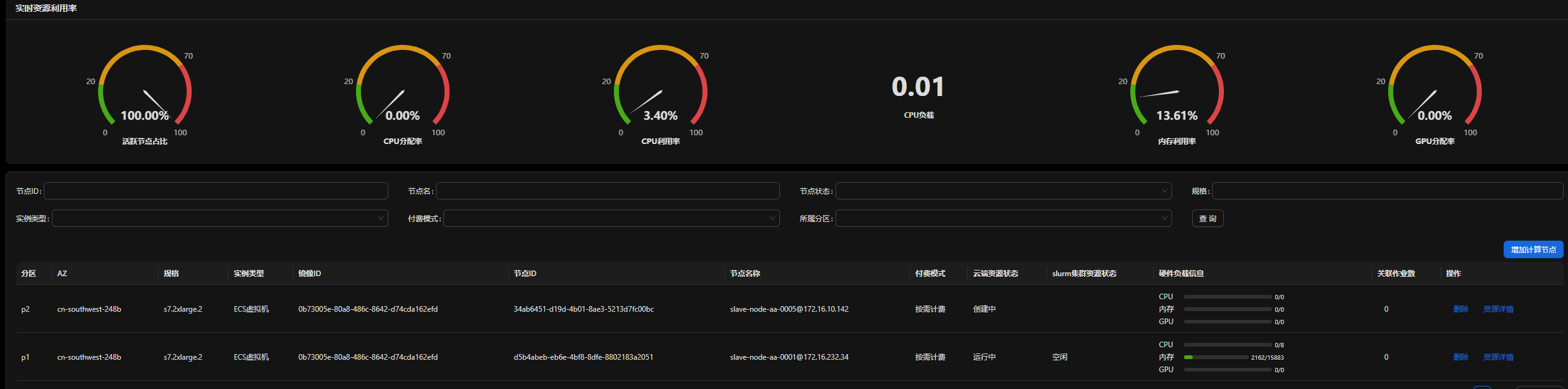

查看资源调度情况
页面查看计算节点所在分区等情况

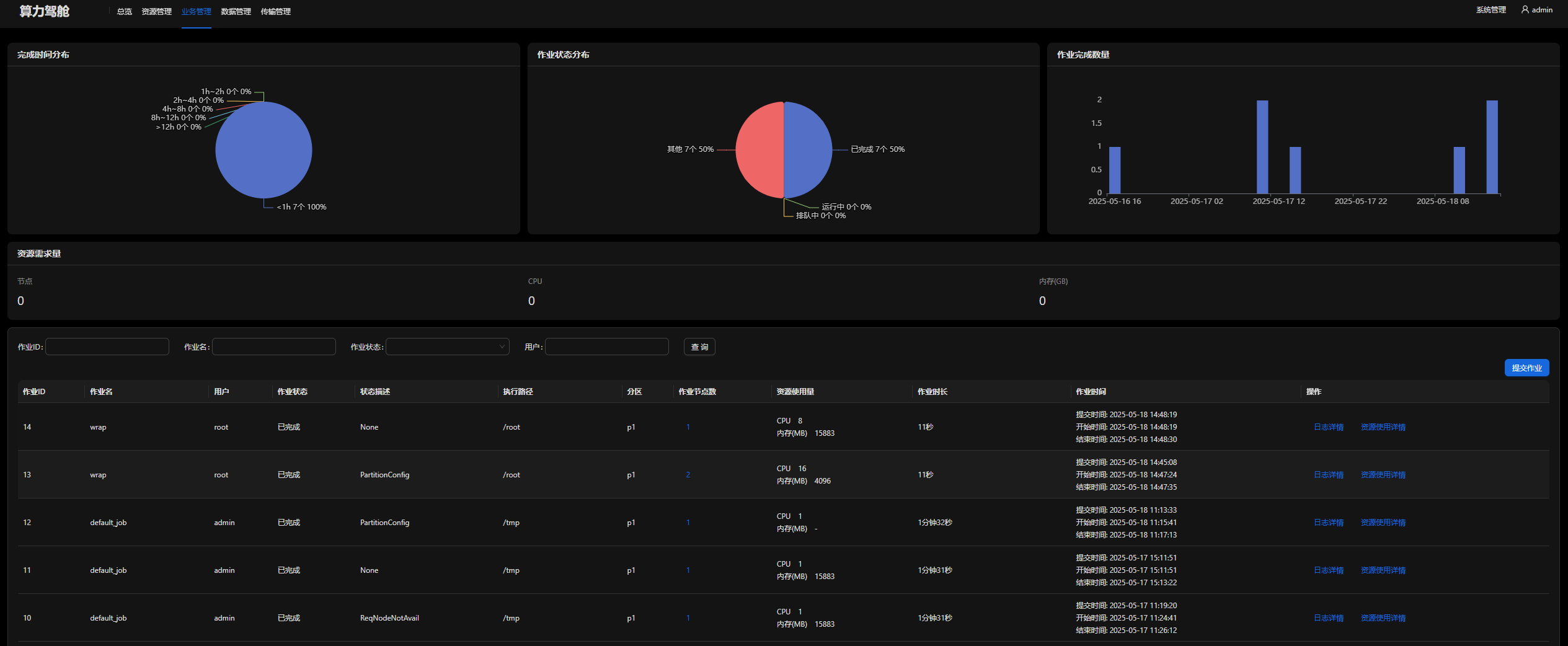

  4. 页面查看作业
