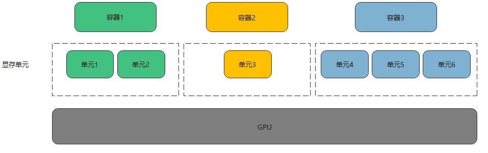

原生调度(policy=0)
原生调度表示使用NVIDIA GPU本身的算力调度方式。在原生调度策略下XGPU只用来做显存的隔离。
图1 原生调度

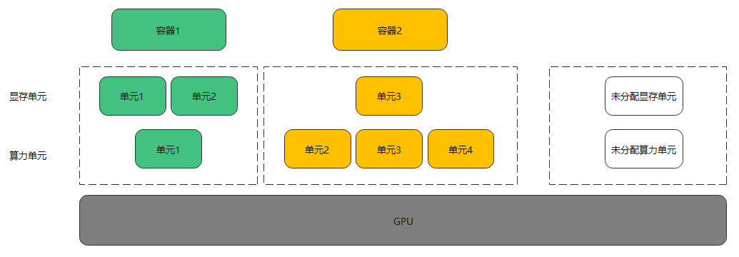

固定算力调度(policy=1)
固定算力调度表示以固定的算力百分比为容器分配算力。例如为容器1和容器2分别分配5%和15%的算力,如下图所示。
图2 固定算力调度

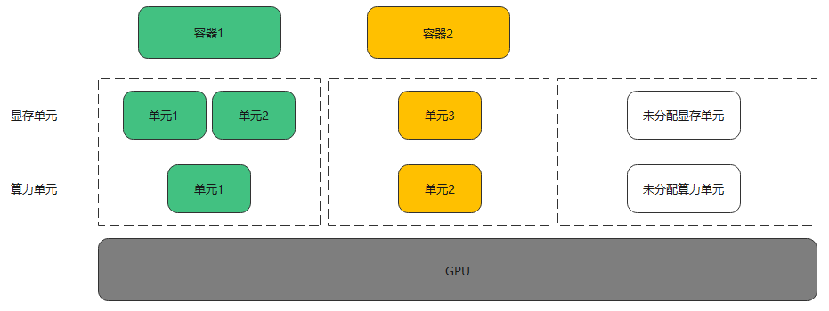

平均调度(policy=2)
平均调度表示每个容器固定获得1/max_inst的算力。以max_inst=20为例,每个容器固定获得1/max_inst,即5%的算力,如下图所示。
图3 平均调度

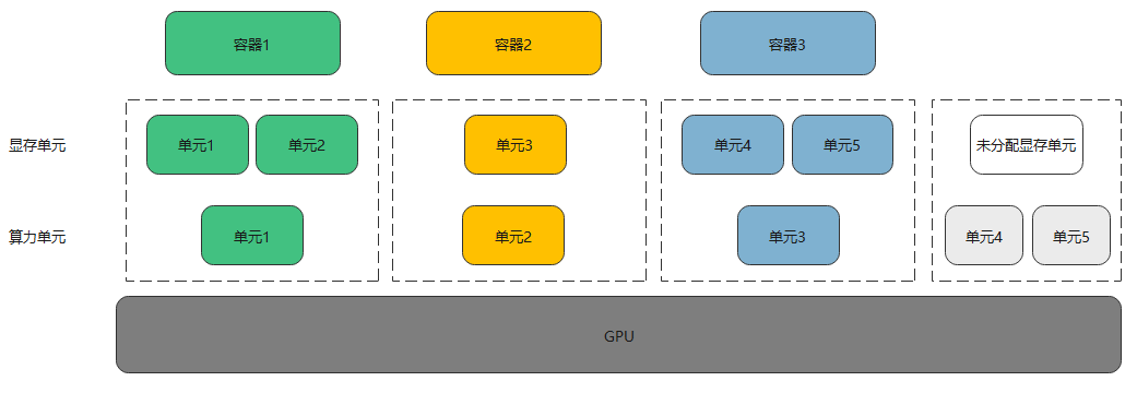

抢占调度(policy=3)
抢占调度表示每个容器固定获得1个时间片,XGPU服务会从算力单元1开始调度。但如果某个算力单元没有分配给某个容器,或者容器内没有进程打开GPU设备,则跳过调度切换到下一个时间片。图中灰色部分的算力单元表示被跳过不参与调度。
本例中容器1、2、3占用的实际算力百分比均为33.33%。
图4 抢占调度

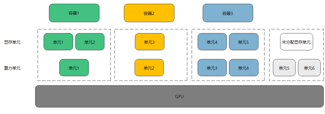

权重抢占调度(policy=4)
权重抢占调度表示按照每个容器的算力比例为容器分配时间片。XGPU服务会从算力单元1开始调度,但如果某个算力单元没有分配给某个容器,则跳过调度切换到下一个时间片。例如为容器1、2、3分别分配5%、5%、10%的算力,则容器1、2、3分别占用1、1、2个算力单元。图中灰色部分的算力单元表示被跳过不参与调度。
本例中容器1、2、3占用的实际算力百分比为25%、25%、50%。
图5 权重抢占调度

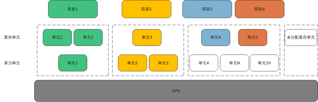

混合调度(policy=5)
混合调度表示单张GPU卡支持单显存隔离和算力显存隔离类型。其中算力显存隔离的容器其隔离效果同固定算力(policy=1)完全一致,单显存隔离的容器共享算力显存隔离的容器分配后剩余的GPU算力。以max_inst=20为例,容器1、2为算力显存隔离容器,其分配的算力分别为5%、10%,容器3、4为单显存隔离的容器,则容器1、2分别占用1、2个算力单元,容器3、4共享剩余17个算力单元。此外,当容器2中没有进程打开GPU设备时,则容器1、2分别占用1、0个算力单元,容器3、4共享剩余19个算力单元。
在混合调度下,根据GPU_CONTAINER_QUOTA_PERCENT是否为0来区分容器是否开启算力隔离,GPU_CONTAINER_QUOTA_PERCENT为0的所有容器共享GPU的空闲算力。
图6 混合调度
混合调度策略不支持高优先级容器。
