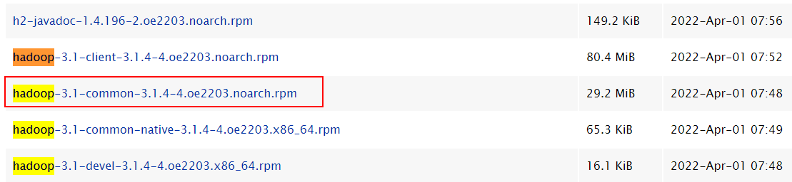

  3. 查找所需要的RPM包,例如hadoop-3.1-common-3.1.4-4.oe2203.noarch.rpm(此包在“everything/”路径下)。
    图2 hadoop的rpm包示例

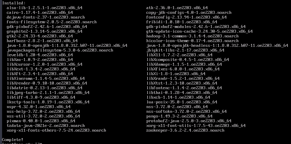

    2. 执行yum -y install hadoop-3.1-common命令来安装此包,如图8所示表示该包已经安装成功。
      图8 yum安装hadoop-3.1-common包成功示例
