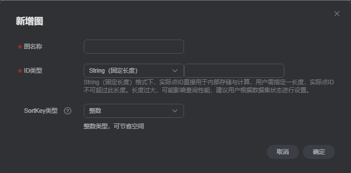

  2. 在页面左上角,单击“新增图”按钮,在弹出的新增图窗口中填写图名称、选择点ID类型和SortKey类型。
    图2 新增图
    • ID类型:目前支持固定长度String、可变长度String和哈希三种点ID类型。
      • String(固定长度):实际点ID直接用于内部存储与计算,需指定一长度,实际点ID不可超过此长度。长度过大可能影响查询性能,建议根据数据集状态进行设置。选择固定长度String格式,还需填写点ID长度。
      • String(可变长度):用户写入的点ID无长度限制,但是ID过长会影响读写性能,建议长度控制在1K字节以内,最大不要超过4K字节。
      • 哈希格式下,内部计算时将实际点ID转换成哈希码进行存储与计算,对实际点ID长度无限制,但是存在极低的概率(约10^(-43))出现点ID碰撞。
        若用户无法确定点ID的最大长度,建议选择哈希类型。
    • SortKey类型:选择SortKey的值类型,通过配置不同SortKey的值来区分重复边(源点,终点,Label三者都相同的边)。
      • 整数:整数类型。
      • String(字节长度小于等于40):导入大于40的SortKey将报错。
      • String(可变长度):长度无限制,但是过长会影响读写性能,建议长度控制在1K字节以内,最大不要超过2K字节。
  3. 填写完成后,单击“确定”完成新增图操作。
