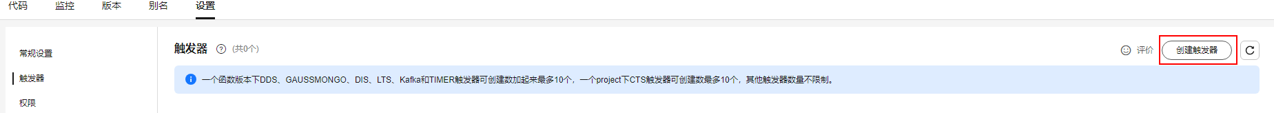

  3. 选择“设置 > 触发器”,单击“创建触发器”,弹出“创建触发器”对话框。
    图1 创建触发器
