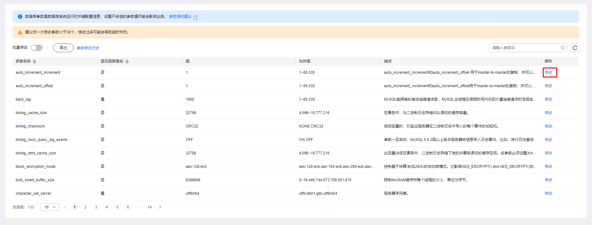

修改单个参数
  1. 在实例列表,选择指定的实例,单击实例名称。
  2. 选择“参数设置”。
  3. 在参数列表的“操作”列,单击“修改”,修改参数值。
    根据参数列表中“是否需要重启”提示,进行相应操作:
    • 是:在实例列表中,查看“运行状态”,如果显示“参数变更,等待重启”,则需重启实例使之生效。
      修改主实例的某些参数(如果是主备实例,备实例的参数也会被同步修改),需重启主实例使之生效。
    • 否:无需重启,立即生效。
    图1 参数修改
    • 单击“确认”,在弹框中单击“是”,保存修改。
    • 单击“取消”,放弃本次设置。
    参数修改完成后,您可以单击“参数修改历史”,查看参数的修改详情。当前仅显示7天之内的参数修改历史。

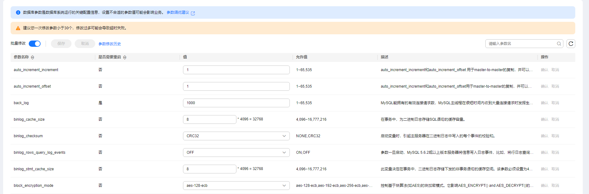

批量修改参数
  2. 选择“参数设置”。
  3. 打开批量修改开关,一次最多可以修改30个参数。
    • 否:无需重启,立即生效。
    图2 设置参数
    • 单击“保存”,在弹框中单击“是”,保存修改。
    • 单击“取消”,在弹框中单击“是”,放弃本次设置。
