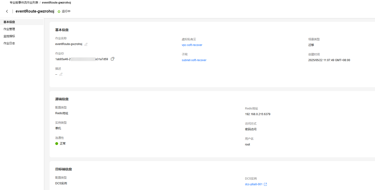

查看基本信息
  1. 登录事件网格控制台
  2. 在左侧导航栏选择“事件流>专业版事件流作业”,进入“专业版事件流作业”页面。
  3. 单击待查询的事件流作业名称,进入基本信息页面,进行查看。
    图1 基本信息

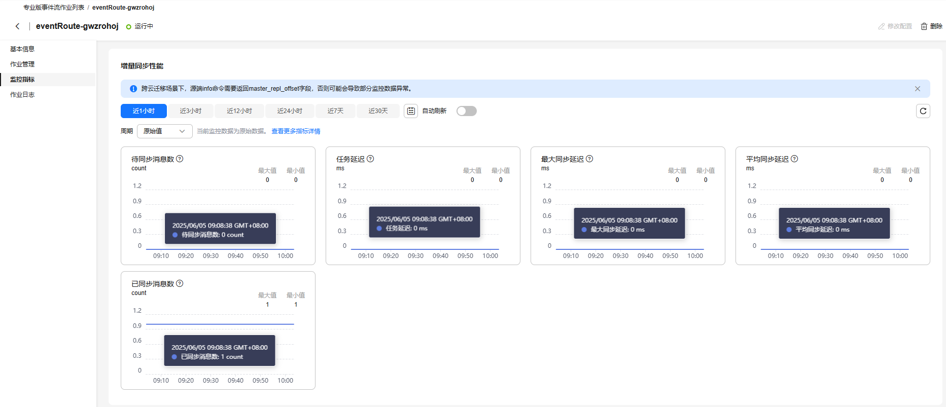

查看监控指标
  1. 登录事件网格控制台
  3. 单击待查询的事件流作业名称,进入基本信息页面。
  4. 单击“监控指标”,查看监控信息。
  5. 在监控指标页面,默认展示近1小时的所有投递事件数据。
    您也可以根据需要选择“近1小时”“近3小时”“近12小时”“近24小时”“近7天”“近30天”,分别查看不同时段的投递事件数据。
    图3 监控指标
    目前DCS事件流作业监控指标中待同步消息数和已同步消息数两个指标没有直接关联,存在分别的计算逻辑。
    1. 待同步消息数,表示源端所有已执行的写操作命令数量。
    2. 已同步消息数,表示已经同步的命令数量,如果源端存在数据然后启动同步,全量同步阶段会使用rdb同步存量数据,此时同步命令数量只计算+1,因此可能会出现“同步开始时待同步消息数,大于同步完成后已同步消息数”的情况。
    • 支持自定义时间跨度,可自定义选择查询的时间区间。
    • 开启“自动刷新”后,指标数据会每5s刷新一次。
    • 单击“查看更多指标详情”,可跳转至云监控CES界面。
    • 当“周期”选择为原始值时,监控数据为原始数据;当“周期”选择为具体时间时,监控数据可选择“平均值”、“最大值”、“最小值”、“求和值”、“方差值”的聚合算法。

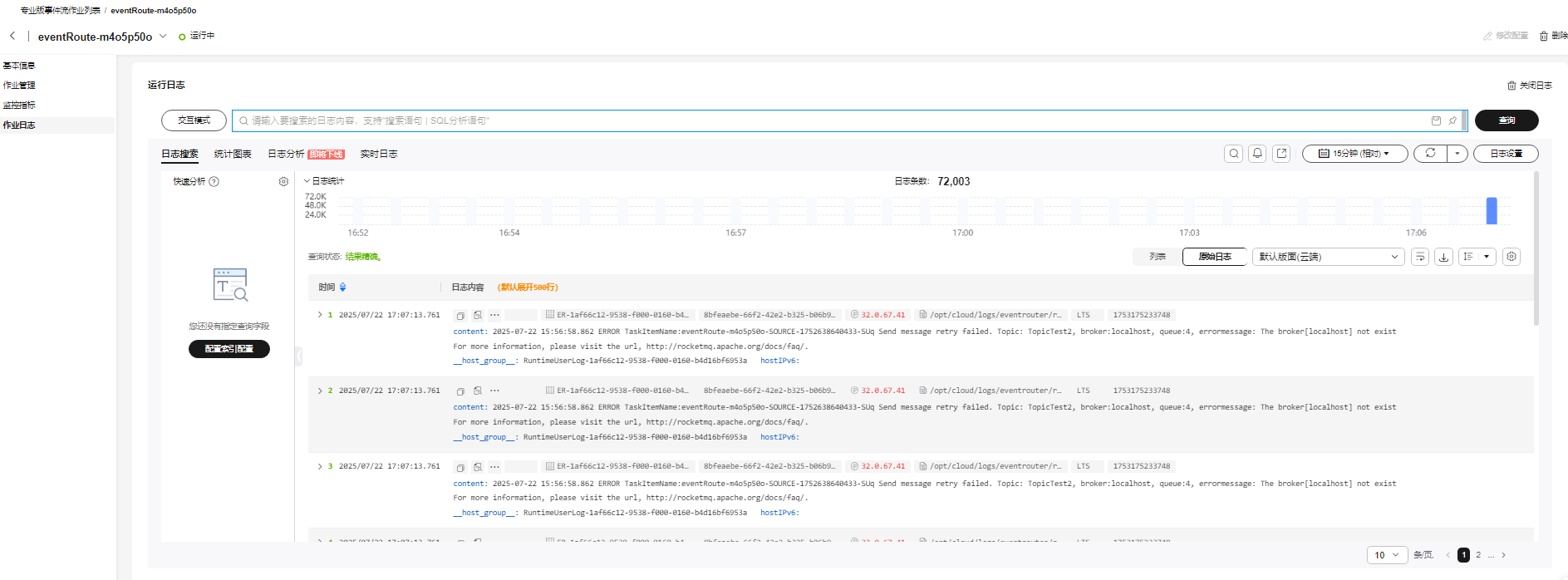

查看作业日志
  1. 登录事件网格控制台
  4. 单击“作业日志”,进入“作业日志页面”。
  5. 如未开启日志,单击“开启日志”,打开“是否配置日志文件”开关。
  6. 选择云审计日志中已有的“日志组”和“日志流”,单击确定。
    开启日志前需要先开启“云审计日志(LTS)”服务,并分别创建日志组与日志流。具体操作请参考日志管理
  7. 查看作业日志信息。
