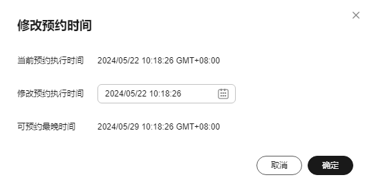

修改预约时间
完成“预约换盘”方式的授权换盘操作后,“本地盘换盘”事件状态变为“待执行”,此时,您可以修改预约换盘时间。
建议您在“当前预约执行时间”前至少30分钟修改预约时间,否则可能无法设置。

  1. 在“事件”列表搜索框,通过以下条件过滤出待执行的“本地盘换盘”事件。
    1. 选择“事件类型 > 本地盘换盘”。
    2. 选择“事件状态 > 待执行”。
  1. 在待执行的事件“操作”列,单击“修改预约时间”。
    图9 修改预约时间
  2. 设置“修改预约执行时间”,并单击“确定”,完成预约换盘时间的修改。
    修改完成后,您可以在返回事件列表的“执行时间”列查看更新后的预约时间。
