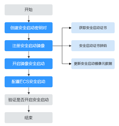

操作流程
图1 配置ECS安全启动流程

获取安全启动证书
请联系镜像提供方获取安全启动证书。
安全启动证书转码
  • 平台密钥(Platform Key)转码
    __platform_key=$(cat PK.cer | base64 -w 0)
  • 密钥交换密钥(Key Exchange Key)转码
    __key_exchange_key=$(cat KEK.cer | base64 -w 0)
  • 签名数据库(Signature Database)转码
    __signature_database=$(cat db.cer | base64 -w 0)
  • 禁用签名数据库(Forbidden Signatures Database)转码
    __forbidden_signatures_database=$(cat dbx.cer | base64 -w 0)
  • 时间戳签名数据库(Timestamp Signatures Database)转码
    __timestamp_signatures_database=$(cat dbt.cer | base64 -w 0)
  • PK.cer为平台密钥(Platform Key)证书。
  • KEK.cer为密钥交换密钥(Key Exchange Key)证书。
  • db.cer为签名数据库(Signature Database)证书。
  • dbx.cer为禁用签名数据库(Forbidden Signatures Database)证书。
  • dbt.cer为时间戳签名数据库(Timestamp Signatures Database)证书。
创建私有镜像
您可以通过镜像服务IMS创建私有镜像,创建私有镜像的方式包括:
更新安全启动镜像元数据
可通过“更新镜像信息”接口,更新以下镜像元数据。
接口获取地址:更新镜像信息
hw_firmware_type=uefi
__support_secure_boot=true
__platform_key=${__platform_key}
__key_exchange_key=${__key_exchange_key}
__signature_database=${__signature_database}
__forbidden_signatures_database=${__forbidden_signatures_database}
__timestamp_signatures_database=${__timestamp_signatures_database}
开启镜像安全启动

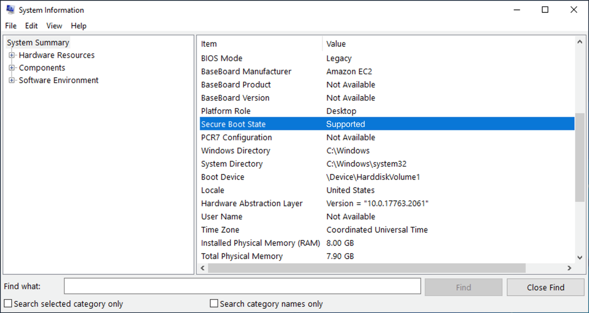

  • 验证是否启用了UEFI安全启动(Windows)
    1. 打开msinfo32工具。
    2. 检查Secure Boot State(安全启动状态)字段。
      若Secure Boot State值为Supported(支持),表示已开启UEFI安全启动。
