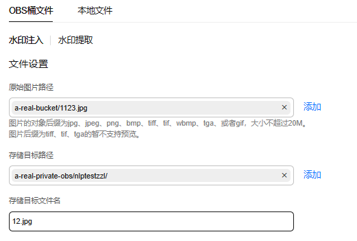

  5. 在“水印注入”页签,对“文件设置”模块进行路径设置。
    图1 文件设置
    1. 单击“原始图片路径”后的“添加”,选择云上原始图片存储路径,选择的图片大小不超过20M。
    2. 单击“存储目标路径”后的“添加”,选择云上存储路径。
    3. 单击“存储目标文件名”输入框,输入注入水印后的图片保存文件名称。文件名长度不超过32位,且后缀为jpg、jpeg、png、bmp、tiff、tif、tga、或者gif。*.tiff,*.tif,*.tga格式的图片不支持水印效果预览。

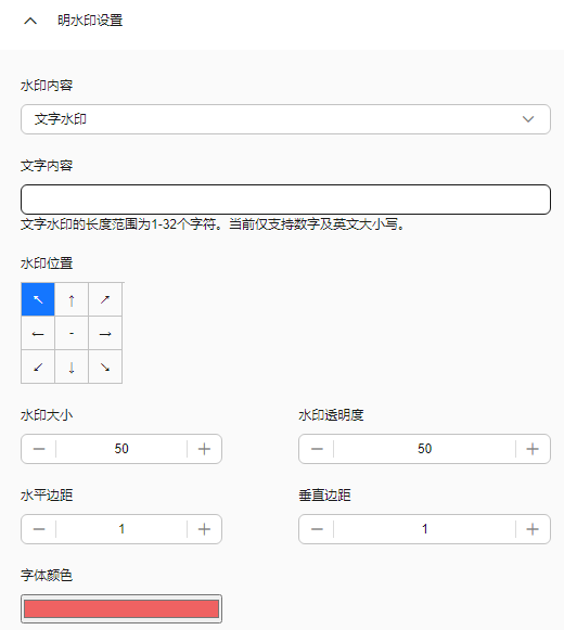

    • 明水印:水印内容可以展现在图片内容上,相关参数配置如表1所示。
      表1 明水印设置
      参数
      说明
      水印内容
      单击下拉框选择“水印内容”:
      • “图片水印”
      • “文字水印”
      图片路径
      “水印内容”选择“图片水印”时,单击“添加”选择云上的图片作为水印。
      水印图片需要和原始图片在同一区域,否则会预览失败。
      文字内容
      “水印内容”选择“文字水印”时,单击输入框输入文字水印内容,长度范围为1-32个字符,当前仅支持数字,中文及英文大小写。
      水印位置
      在图中选择水印插入的位置。
      图片尺寸
      “水印内容”选择“图片水印”时显示该参数,待插入图片的绝对大小值,输入值必须在0-100之间。
      水印大小
      “水印内容”选择“文字水印”时显示该参数,待插入文字水印的大小,输入值必须在1-100之间。
      水印透明度
      插入水印的透明度,输入值必须在1-100之间。
      水平边距
      待插入水印相对图片的水平边距,输入值必须在0-100之间。
      垂直边距
      待插入水印相对图片的垂直边距,输入值必须在0-100之间。
      字体颜色
      “水印内容”选择“文字水印”时显示该参数,单击颜色条选择需要插入的文字水印的字体颜色。
      图2 明水印设置

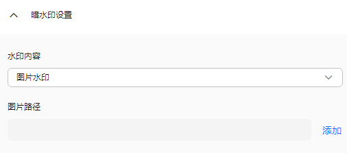

    • 暗水印,水印内容不可见,需要水印工具提取,提取暗水印的详细操作请参见OBS桶图片水印提取和本地图片水印提取章节。
      嵌入图片时,嵌入的水印图片像素要大于或等于64*64,提取出的水印结果是嵌入的水印图片缩小到64*64像素后的图片。
      表2 暗水印设置
      参数
      说明
      水印内容
      单击下拉框选择“水印内容”:
      • “图片水印”
      • “文字水印”。
      文字内容
      图片路径
      “水印内容”选择“图片水印”时单击“添加”选择云上的图片作为水印。
      图3 暗水印设置

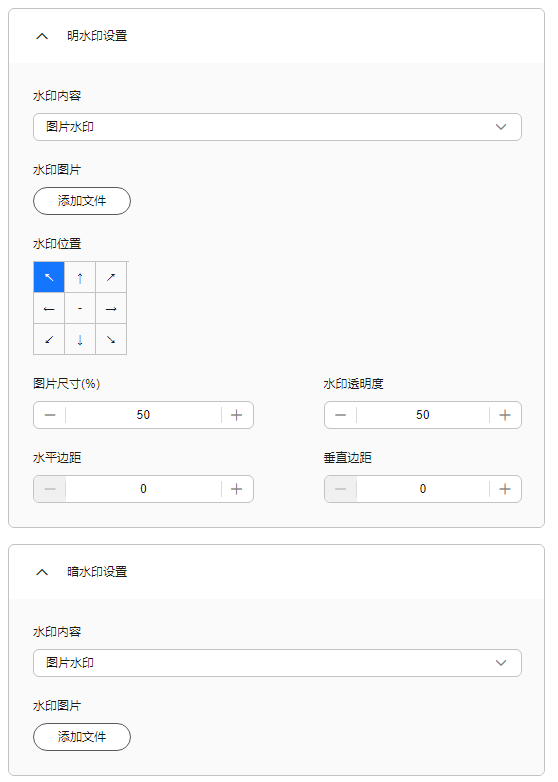

  7. “水印类型”分为“明水印”和“暗水印”两种类型。
  8. 根据如表3所示参数进行水印相关参数设置。
    表3 水印设置
    水印类型
    参数
    说明
    明水印
    水印内容
    单击下拉框选择“水印内容”:
    • “图片水印”
    • “文字水印”
    水印图片
    “水印内容”选择“图片水印”时单击“添加”选择图片作为水印。
    文字内容
    “水印内容”选择“文字水印”时显示该参数,单击输入文字水印内容,文字水印的长度范围为1-32个字符,当前仅支持数字,中文及英文大小写。
    水印位置
    在图中选择水印插入的位置。
    图片尺寸
    水印大小
    水印透明度
    水平边距
    垂直边距
    字体颜色
    暗水印
    水印内容
    单击下拉框选择“水印内容”:
    • “图片水印”
    • “文字水印”。
    水印图片
    “水印内容”选择“图片水印”时显示该参数,单击“添加文件”选择本地图片作为水印。
    文字内容
    “水印内容”选择“文字水印”时显示该参数,单击输入水印文字内容,文字水印的长度范围为1-32个字符,当前仅支持数字,中文及英文大小写。
    图4 水印设置

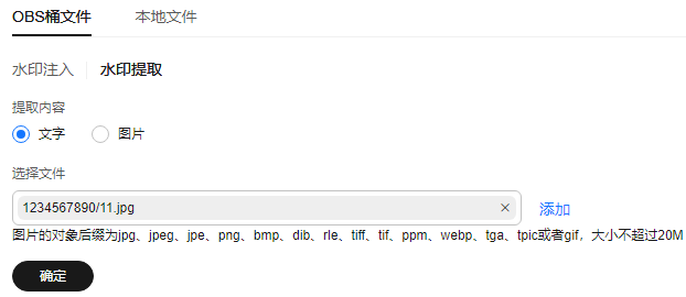

  6. 选择提取内容:
    • “提取内容”为“文字”:单击“添加”选择待提取水印的图片。
      图5 提取文字内容

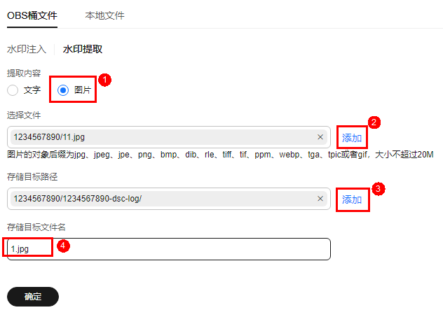

    • “提取内容”为“图片”:
      1. 单击“选择文件”后的“添加”,选择需要提取水印的图片。
      2. 单击“存储目标路径”后的“添加”,选择存储提取的水印图片的路径。
      3. 单击“存储目标文件名”输入框输入提取的水印图片的文件名称,文件后缀必须是jpg、jpeg、png、bmp、tiff、tif、tga、gif。
      图6 提取图片内容
  7. 单击“确定”,“提取内容”为“文字”时,暗水印内容将展示到弹窗中。“提取内容”为“图片”时,请在存储目标路径下查看。
