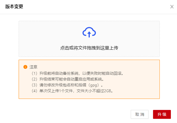

  4. 单击“上传升级脚本”。
  5. 在“版本变更”对话框中,将升级包拖动到升级区域。
    图1 上传升级包
  6. 上传完毕后,单击“升级”。
  7. 在确认提示框中,单击“确定”,开始升级。
