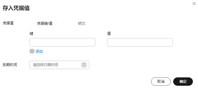

  5. 在“当前版本”区,单击“存入凭据值”,弹出存入凭据值对话框,如图1所示,在弹出的“存入凭据值”对话框中输入“凭据键/值”或“明文凭据”。
    您可以开启“安全输入”,开启后,输入阶段您将无法查看到输入的敏感信息,且无法进行键值和明文之间互相切换。为防止您的输入错误,敏感信息需要输入两遍。如果您后续也不想在控制台能够查看,您需要通过IAM权限策略控制。
    图1 存入凭据值
  6. 可以为存入的凭据值选择一个到期时间,时间可具体到秒。设置完成后可在凭据版本列表中查看到期时间。例如2023年6月30日19:52:59。
  7. 单击“确定”,在页面右上角弹出“版本凭据值添加成功”,则说明凭据值添加完成。

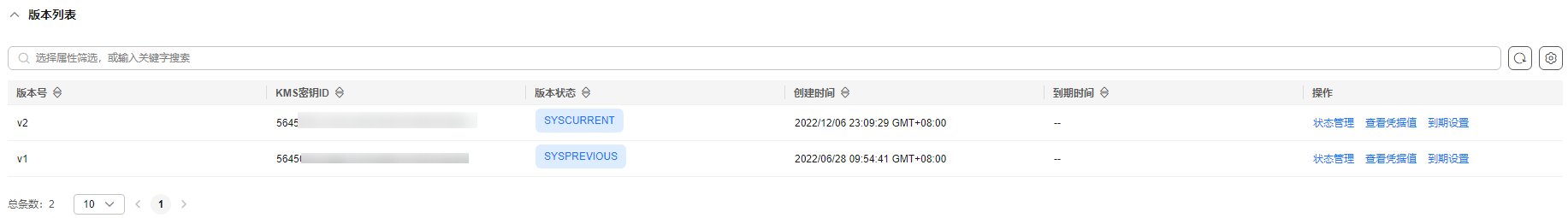

  8. 在“版本列表”区,单击目标凭据版本所在行的“查看凭据值”,如图2所示,弹出查看凭据值对话框。
    图2 凭据版本列表
  9. 如果开启敏感操作保护,在单击“查看凭据值”后,需要通过操作验证才可以查看凭据值。开启敏感操作保护,具体操作参见敏感操作保护。
    通常情况下,凭据值由应用程序调用API获取,如果您确实需要在服务控制台查看凭据值,建议开启敏感操作保护,在查看凭据值时进行信息确认,保证数据安全。请再次确认并单击“确定继续”。
  10. 单击“确定”,关闭当前对话框。

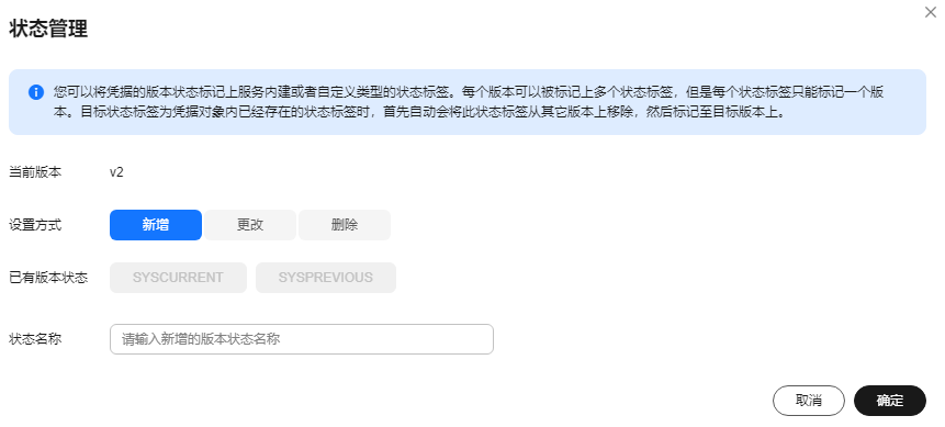

  3. 在“版本列表”区,单击目标凭据版本所在行的“状态管理”。
  4. 在“状态管理”对话框,用户可进行新增、更改、删除凭据版本状态的操作。
    图3 状态管理
    • 新增凭据版本状态
      在“状态管理”对话框,单击“新增”,填写“状态名称”。单击“确定”,完成凭据版本状态的新增。
      凭据管理服务的每个凭据中最多可支持12个凭据版本状态,每个凭据版本状态同时仅能标识一个凭据版本。
    • 更改凭据版本状态
      在“状态管理”对话框,单击“更改”,在“已有版本状态”选择目标版本状态。单击“确定”,完成凭据版本状态的更改。
    • 删除凭据版本状态
      在“状态管理”对话框,单击“删除”,在“当前版本状态”选择目标版本状态。单击“确定”,完成凭据版本状态的删除。
      “SYSCURRENT”和“SYSPREVIOUS”为服务内建的凭据状态,不可删除。
